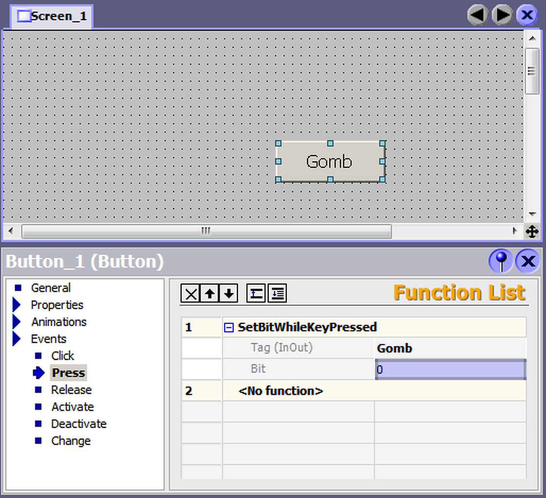

(#) tornyaid hozzászólása Nov 2, 2016 /
Egy gyors kérdésem lesz ojan valahihez aki ért a WinCC flexible - hez. Egy sima kapcsolot (button-t) betettem a vizualizációba és aszt szeretném elérni hogy ha a kapcsolohoz hozzá rendelt TAG akor legyen logikai 1 es ha a kapcsoló le van nyomva. Tehát gomb nincsen lenyomva akor logikai 0 van lenyomom akor logikai 1 es lesz de csak addig mig tartom ha elengedem akor újból logikai 0 lesz.
Válaszotokat előre is köszönöm.
(#) naptukor válasza tornyaid hozzászólására (») Nov 4, 2016 / 2
Ne kapcsolót tegyél le (switch) hanem nyomógombot (button).
Ennek a Press eseményéhez rendeld hozzá a SetBitWhileKeyPressed funkciót, aminek add meg a kapcsolni kívánt Tag-et.
(Arra figyelj, hogy gépet mozgatni ilyen gombbal veszélyes lehet...)
(#) tornyaid válasza naptukor hozzászólására (») Nov 4, 2016 /
Nagyszerű probléma meg oldva. Köszönöm szépen. Amúgy csak henger kinyomásánal kell egy feltételhez. Köszi meg egyszer.
