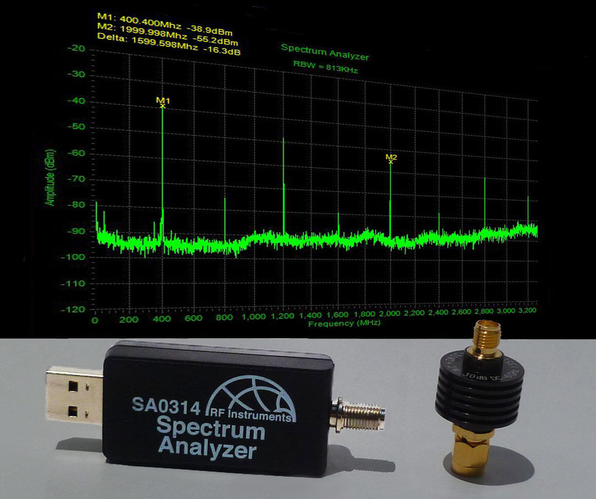

(#) papus51 hozzászólása Okt 3, 2016 / 1
Van-e valakinek véleménye erről a spektrum analizátorról?
Az ebay-en árulják kb. 100 ezerért.

(#) Ferkógyerek válasza papus51 hozzászólására (») Okt 3, 2016 /
Azért én ezt nem sorolnám a spektrumanalizátorok mint valódi RF mérőműszerek közé.
Talán ahhoz hasonlítható, mint amikor a mobiltelefon méretű hullámforma megjelenítőket oszcilloszkópnak hívják. Egy valódi spektrumanalizátornak igaz hogy a leg "látványosabb" funkciója a spektrumkép megjelenítése, amit ez a műszer is tesz, viszont a nevének a második része az analizátor, ami az RF műszerek királyává teszi.

Ez is hasonlót tud csak jóval olcsóbban

A talált szűkös adatai szerint egészen használhatónak tűnik, de csak testelésre, azaz nézelődésre. Ez biztos valami DSP -s cucc, jónak jó, csak ehhez képest az ára. Viszont ha azt vesszük, hogy egy igazi spektrumanalizátor milliós árfekvésű, akkor.

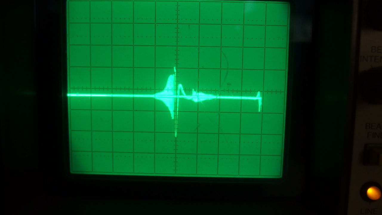

(#) thomato hozzászólása Nov 17, 2016 /

(#) pucuka válasza thomato hozzászólására (») Nov 17, 2016 /
Ahhoz, hogy ilyen mutatványt tudj csinálni, ahhoz olyan generátor kell, amit lehet sweepeltetni, a szkópból meg ki tudd szedni az eltérítő fűrészjelet. Diódát pedig olyat válassz, amelyik frekvenciában megfelel. Párszáz MHz -ig jó egy Ge dióda, OA1160, 61, 81, vagy zero bias schottky több GHz -ig.

(#) thomato válasza Ge Lee hozzászólására (») Nov 17, 2016 /
Igazad van, összetákoltam az RT 1999/10 számban lévő kapcsolást Ge diódával, így sikerült felrajzolni. A markerek kissé érdekesek, amit nem értek. De az egész nem alkalmas arra, hogy pontosan megállapítható legyen a rezgőkör frekvenciája. Amit írtál korábban frekvenciamérős módszert már korábban próbáltam, az pontosabb...
Azért viszonylag pontosan meg lehet ilyen módszerrel is mérni a képernyő raszter segítségével, bár elég babrás. Egyszerűbb, ha egy pontos, vagy frekvencia mérővel mért hangolható szignál jelét kevered hozzá. Persze a lehető legpontosabb méréshez a legnagyobb ábrát kell beállítanod a függ, és vízszintes erősítések jusztírozásával.
És a szívókört egy kb. 400 ohmos ellenálláson keresztül tápláld a generátor valószínúleg kis kimenő impedanciája miatt.

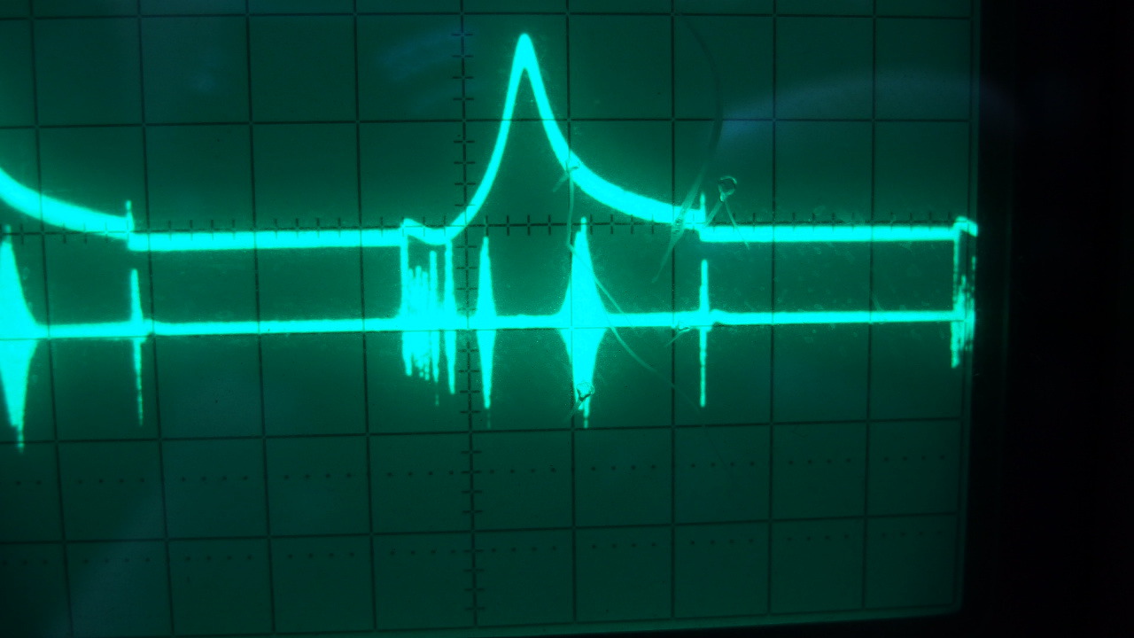

(#) thomato hozzászólása Nov 18, 2016 /
Inkább csak tanulmányozom a témát, megépítettem az LCM3 -at, amivel lehet tekercseket is mérni. Viszont úgy néz ki, van valami a generátorral, mert azt írja a kézikönyv, hogy ha a sweep width maximumon van, akkor mind a 13 marker látszik, viszont nekem állandóan 4 van kint, akármit csinálok. Elvileg a locate sweep markers állás lenne jó arra, hogy belőjük a generátor skáláján melyik marker melyik frekvencia, de akkor is mind a 4 ott van, pedig egynek kellene lennie...
(#) Ge Lee válasza thomato hozzászólására (») Nov 19, 2016 /
Nem ismerem a generátorodat. Ami nekem van az igazából nem is az hanem TV beállító-hangoló. Ennél a marker bekapcsolása semmi mást nem csinál, mint egy másik szintén hangolható oszcillátorból bekeveri az általam beállított frekijű jelet a kimeneti jelbe, alacsonyabb jelszinttel. Ez egy feliratozott forgó, így le lehet olvasni róla a marker frekit.
A sweep sem olyan hogy a teljes sávot végigsöpri, hanem csak egy adott tartományt, és ennek a szélessége állítható a sweep width potival. Igazából értelme is annak van ha van egy ismert marker jeled, amit oda tolsz ahova akarsz.
(#) thomato válasza Ge Lee hozzászólására (») Nov 19, 2016 /
Ez egy Marconi TF2008 típusú generátor, neten minden megvan róla. (Az enyém tetején van egy digitális frekimérő is) Viszont szerintem rosszul kötöttem össze, mert az ext trigger bemenetre raktam a horizontal output kimenetét. X-Y módban sokkal jobban látható a görbe.
A Locate sweep markers állás ugyanazt csinálja, amit Te is írsz, hogy a markerjelet lehet tekergetni az ernyőn, és a generátor skáláján leolvasni, hol áll. Viszont fura nekem ez a jel, lehet baja van...
