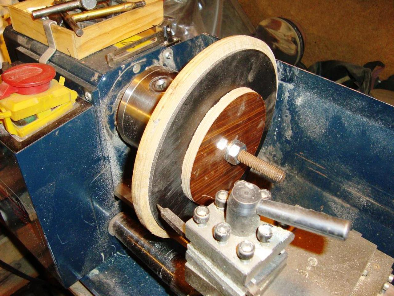

Kedves kollégák. Köszönöm az elismerő bejegyzéseket, remélem sikerült néhány ötletet adni a felújításokhoz. A közeljövőben lesz egy felújítandó 1954-es ML (EHR11) Mechlaboros magnó is (akkori nevén a zongorabillentyűs) arról is írok majd részletesen. A felvett zenével kapcsolatos megjegyzésemet iróniának szántam, még ha nem is értette mindenki. Adós maradtam még (sok más mellett) a gumiszíjak gyártásával, íme:
Gumiboltban vettem 3mm vastag gumilapot (méterben árulják) amiből kivágtam egy akkora kört, ami még elfér a műszerész esztergán. Szintén kivágtam egy kerek falapot, amelyre a gumit felragasztottam, két oldalán ragasztós szalaggal (szőnyegszél ragasztó) Az egészet egyben befogva az esztergába, élesre köszörült késsel "leszúrtam" a szíjakat. Nem nagyon foglalkoztam a mérettel, mivel vagy 8-10 kijött belőle, utána válogattam ki a megfelelő hosszúságot. A többi a képeken.

Ez marhajó ötlet! Én próbáltam különböző méretű O gyűrűkkel pótolni szíjakat. Nem voltak hosszú életűek. Milyen gumit használsz? Mennyire bírják maradandó anyagnyúlás nélkül?
Több mint 20 éve gyártok ilyen módon szíjakat, van különböző vastagságú gumi lapom. Egyszerű gumilap, (szövet betét nélkül!) kapható 2-től 6 mm-es vastagságban 1 méteres széles tekercsben. Általában 25 centit szoktam venni, az pár évig elég. Lehet egyébként kis kazettás magnóra is csinálni, például lapos szíjat, kb 0.5,- 0.7 mm még leszúrható, ha óvatosan csinálom. Szoktam használni még vékony szíjakhoz kidobott autógumi belsőt is az nagyon jó anyag. Persze kell némi gyakorlat hozzá, meg jól fel kell ragasztani a falapra, mert ha belekap a kés, összegyűri az egészet.
És ha lejött le kell törölni egy kis benzines ronggyal, hogy ne maradjon rajta ragasztó. A fényképen vannak különböző kis szíj maradékok, némelyiken még rajta a ragasztó. De ilyen módon lehet csinálni a vízcsap tömítő gumitól, a csapágy szimmeringig sok mindent. A hozzászólás módosítva: Dec 1, 2016
