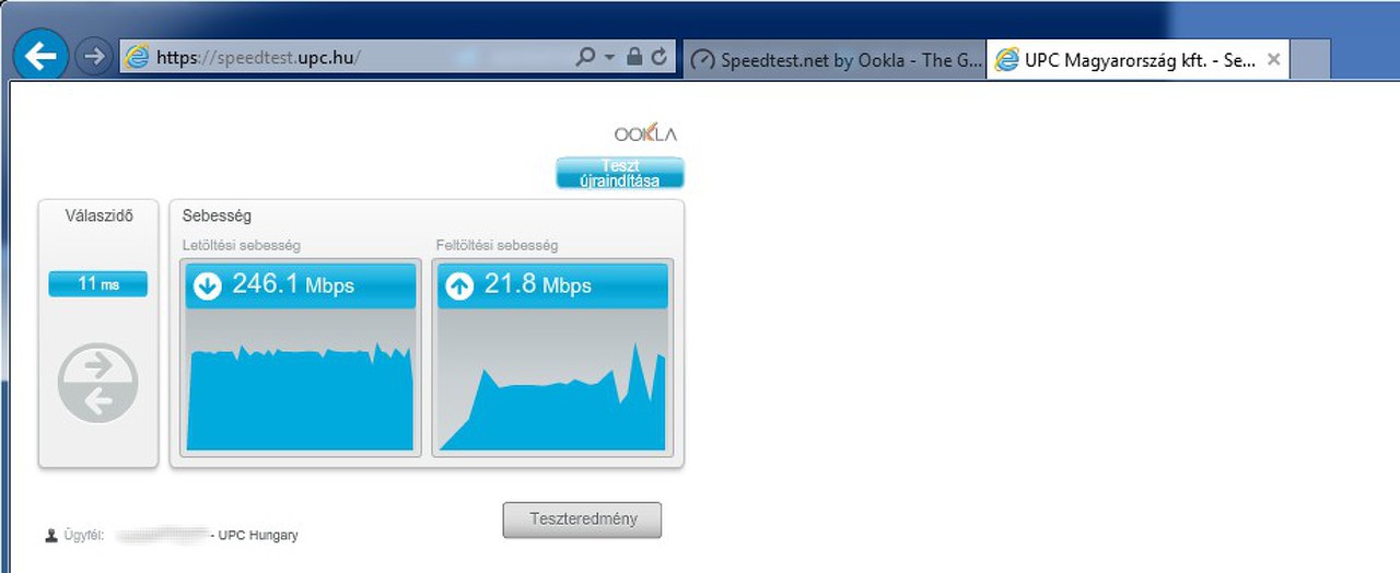

Végeztem két gyors mérést. Az azért legyen világos, ahány sebességmérő oldal, az annyiféleképp mér.
Ha a szolgáltatónak van sebességmérő szolgáltatása, akkor ott kell mérni, az a hivatalos adat. Mint látszik, a sima speedtest.net oldal szerint a letöltési sebességem még a felét sem éri el a valódinak. Viszont a szolgáltatónál mért sebesség igazolja is, hogy megvan a sebességem. És azzal is tisztában kell lenni, hogy ezt a sebességet a szolgáltató minden esetben csak a saját szervere és az ügyfél gépe közt tudja biztosítani. Nyilván az internet 99% -a meg nem a szolgáltató szerverén van elhelyezve, csak keresztül megy rajta. Tehát ami a mögött van, az a sebesség már csak az ott lévő legkissebb átviteli csatorna maximális sebessége lesz. Egyébként ha pontos mérést akarunk, akkor érdemes feltelepíteni a "Network Meter" gadgetet az: http://addgadgets.com oldalról. Ha ezt megfelelően beállítjuk, akkor realtime módon kijelzi a hálózati sebességet. Egy megfelelően nagy fájl letöltésekor látható a pillanatnyi sebesség értéke is.
