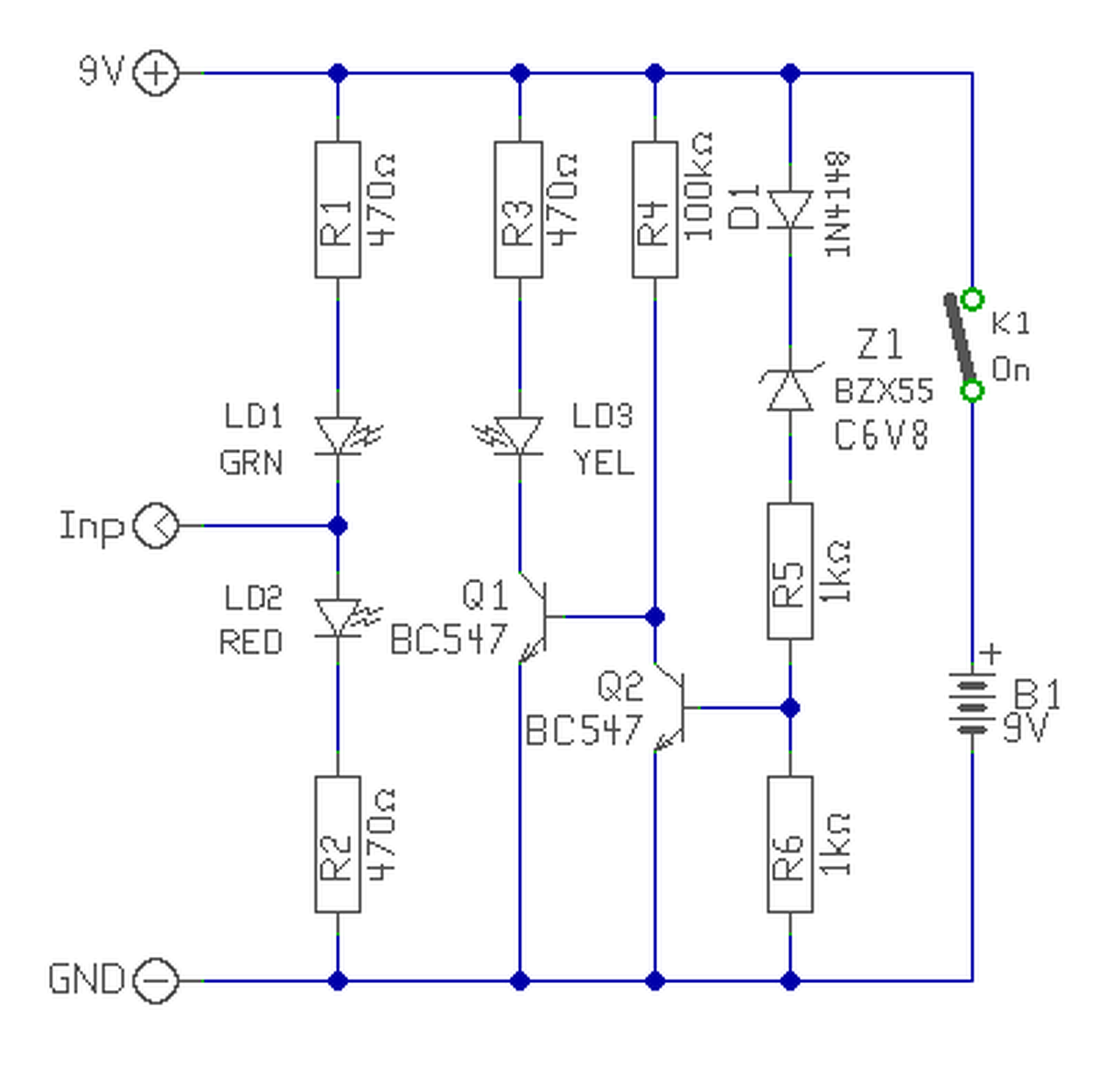

(#) taxi92 válasza proli007 hozzászólására (») Dec 12, 2016 /
Még egy kis piezzo csipogót tennék bele de nekem nagyon szimpi ez a rajz! Csak egy nyák terv kéne mert nem tudom elindítani a spirit layoutomat. Viszont nyomtatni azt tudok. Ha esetleg elküldenéd e-mailba annak nagyon örülnék.
(#) proli007 válasza taxi92 hozzászólására (») Dec 12, 2016 / 1
Legyen úgy. De a fórum nem privát, hogy e-mail-hez valló..
