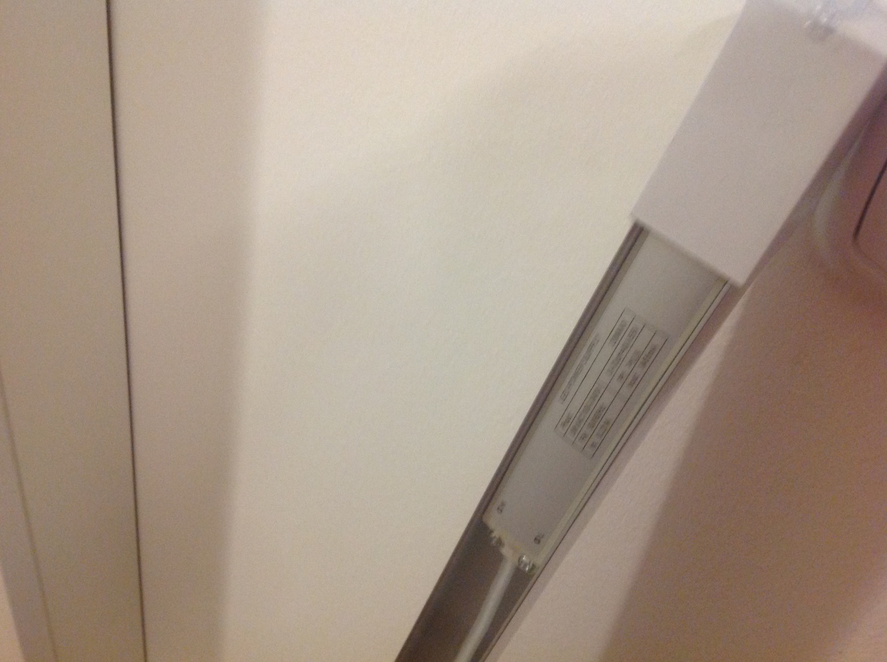

A házban már joval 70 felett van a LED világitostestek száma meg 12drb 120 cm LED lámpa van ( a fénycsövek helyett). A kezdetben nekem is sikerült 2 rosszat becsavarhato LEDlámpát venni (egyik villogott a másik nem világitott) kicserélték szo nélkül és azota müködnek. Egyetlen villanykörte alaku 60 LEDes lámpa ment tönkre, abban valoban kondi volt és a 60 LEDböl egy dobta be a törülközöt és emiatt nem világitott a többi sem. Azota ilyen tipusu lámpát nem is látni.
(#) Massawa válasza baloghvl hozzászólására (») Dec 27, 2016 /
Olyat már ne vegyél amibe fénycsövet is meg LEDcsövet is lehet rakni. Az valoban nem ér semmit és még drága is.
Én ilyeneket használok, belül egy szolig kapcsitáp van.

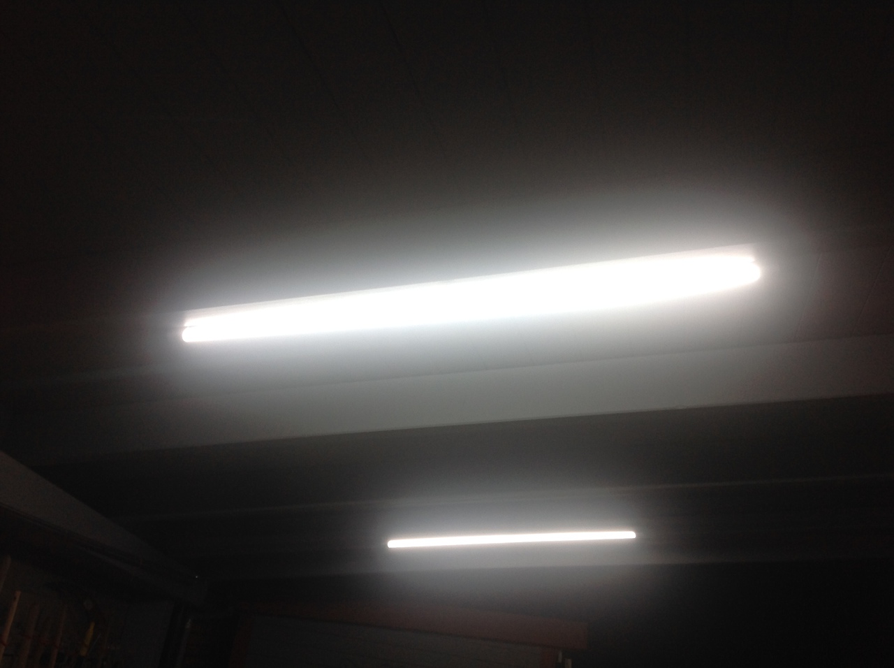

(#) Massawa válasza Massawa hozzászólására (») Dec 27, 2016 /
Még 2 kép a traforol meg a fényükröl.
(#) baloghvl válasza Massawa hozzászólására (») Dec 27, 2016 /
Köszönöm az ajánlást és a képeket. Utána is néznék ha adnál vmi. elérhetőséget hozzá.
A nagy barkácsboltokban kaphato.
