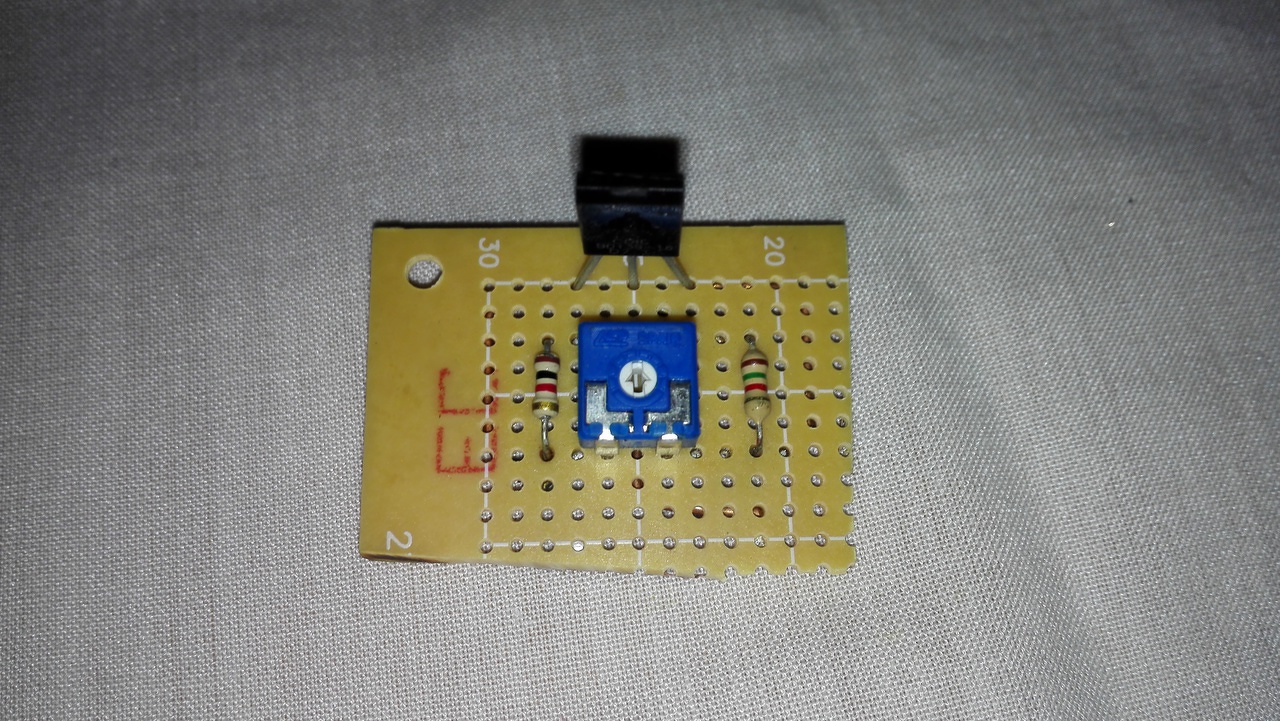

(#) tomi1990120 válasza reloop hozzászólására (») Jan 2, 2017 /
Helo elkeszult az a segedpanel atnezed jo e?
(#) reloop válasza tomi1990120 hozzászólására (») Jan 2, 2017 /
Úgy nézem jó lesz, a trimmert csavard el az óramutató járásának megfelelő irányban ütközésig, hogy a minimális nyugalmi értékről induljon.
Oke ugy lessz csak felek nehogy valamit elrontsak.Ha mukodni fog akkor 10mv-ra allitsam be az ellenallasokon a feszultseget?Hidegen?Csak azert hidegen mert meg sosem volt meleg a borda
A panel bekötést már írtam, remélem boldogulsz vele.
Hidegen 3-5mV elegendő emitter-ellenállás feszültségesésnek, melegen pedig 5-10mV lehet az érték. A mérést jel és hangszóró nélkül végezd!

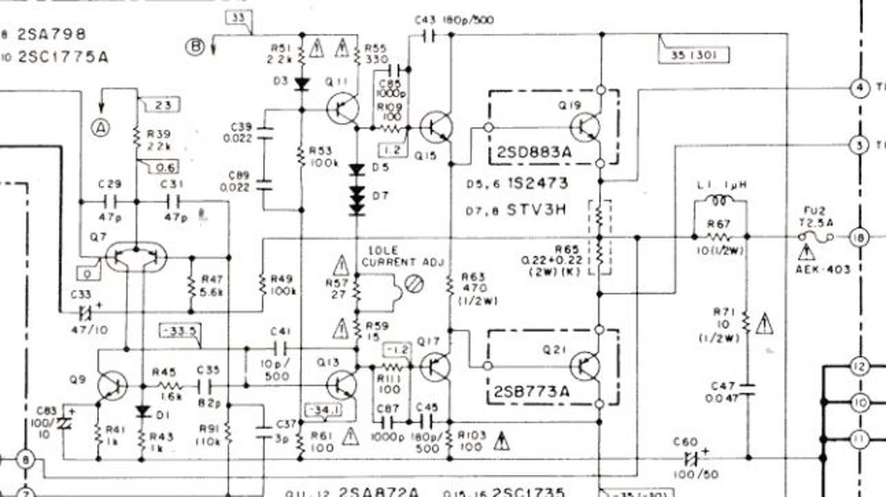

(#) jocka0012 hozzászólása Jan 3, 2017 /
Van egy pioneer sa-510 es erősítőm , és kiváncsiságból megnéztem a kapcsolási rajzát.Kezdő vagyok tudna nekem segíteni , valaki , hogy válaszol pár kérdésemre?Az első az lenne , hogy van ebbe áramvédelem?Ha igen , akkor melyik részáramkör látja el ezt a feladatot?Másik kérdésem az lenne , hogy a 4db dióda (D5,D7) milyen feladatot lát el?
(#) tomi1990120 válasza reloop hozzászólására (») Jan 3, 2017 /
Beleraktam a segedpanelt ahogy mondtad de ha bekapcsolom az ego folyton vilagit mi lehet?
(#) reloop válasza tomi1990120 hozzászólására (») Jan 3, 2017 /
Mekkora feszültség esik a végtranzisztor emitter-ellenálláson?
Hat azt nem mertem le mert folyton vilagitott ugyhogy gyorsan lekapcsoltam.Merjem le?Addig nem lessz baj nem eg el semmi?
Azért van benn az égő, hogy lehetőleg ne menjen tönkre semmi.
Az átalakítást megelőzően próbáltad hogyan viselkedik az égő? Ha nem, tedd vissza a két diódalábat és nézd meg! A segédpanel maradhat közben rajta, ha nincs útban.
Igen probaltam epp hogy csak felvillant es ki is aludt.olyan fel hangeronel kezdett villogni a diodakkal.
Ellenőrizd a segédpanel bekötésének helyességét! Mérd meg a két bekötési pont között mekkora a feszültség, nem baj, ha az izzó világít közben.
(#) Gafly válasza jocka0012 hozzászólására (») Jan 3, 2017 /
Ami a túláram védelmet illeti, az szerintem nincsen a rajzon. Az R65 ellenállás(sok)on eső feszültséget figyelheti, ami a 3 és 4 pontokra van kivezetve.
A D5...D7 diódák a végfokozat nyugalmi áramának beállitásában és stabilizálásában vesznek részt. A két végtranzisztor és a két meghajtó tranzisztor összesen 4 diódányi nyitófeszültséget igényel. Azért szokás félvezetőt (diódát/tranzisztort) alkalmazni, mert a hőmérséklet emelkedésével a nyitófeszültség csökken, ami nagyobb nyugalmi áramot eredményez, és egy öngerjesztő folyamat végént tönkremehetnek a tranzisztorok. A tranzisztorokkal jó hőkapcsolatban lévő diódák ezt a káros hatást csökkentik.

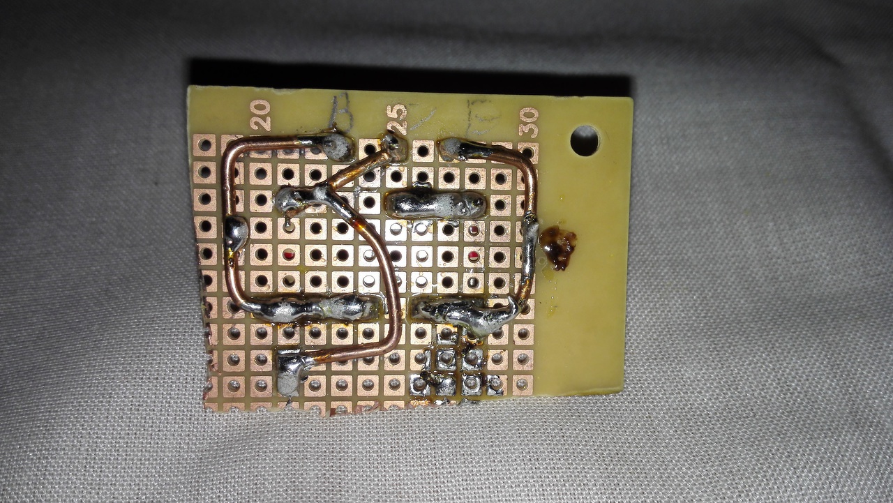

A ket bekotesi pont kozott pontosan 2.4v-van
Mérd meg ugyan ezt a trimmert a másik végállásba tekerve, lehet elnéztem az irányt.
