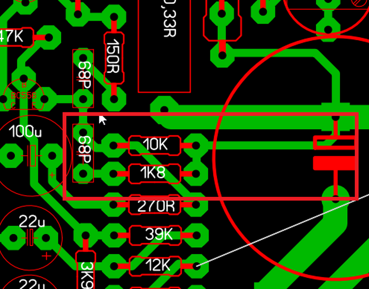

(#) szili83 hozzászólása Jan 28, 2017 /
A HTA-30-at kicsit átterveztem, kisebbre, és SMD-vel szereltre. Kérlek véleményezzétek.
Illetve csatoltam két képet, és a rajz és CHZ NYÁK tervében van ott egy ellentmondás. Vagy mind a két megoldás jó? A rajz szerint a 68pF-os kondi felől kellene mennie egy vezetéknek a kimenő kondik fele...
(#) bakos13gab válasza szili83 hozzászólására (») Jan 28, 2017 /
Mást em is nézve, a BDW tranyók nagyobb tokozásban vannak. A BDT-k TO-220-asok. Ebben a tervben hajtogatni kellene a lábakat.
(#) szili83 válasza bakos13gab hozzászólására (») Jan 28, 2017 /
A BDW93 és 94 az TO220-as tok. Bővebben: Link

(#) szili83 válasza CIROKL hozzászólására (») Jan 28, 2017 /
Mondjuk a NYÁK-on van még hely a TO218-as toknak, lehet megcsinálom univezálisnak, hátha valaki azt teszi vele.
A kérdésemre valaki tudja a megoldást? Azaz melyik a jó megoldás?
illetve más hiba/javaslat? Az alkatrészeket majd még lehet kicsit átvariálom, de kb ez lesz a végső verzió.
(#) Ge Lee válasza szili83 hozzászólására (») Jan 28, 2017 / 1
Nem néztem át, de egyértelmű a rajz. A visszacsatoló ellenállás a 10k, azzal van párhuzamosan az 1,8k-68pF soros RC tag. A BDW93-94 meg egyértelmű hogy TO220 tokos, másféle tokban nem is létezik. És a 30W-hoz bőven elég az is, de ezt már leírtam.
(#) szili83 válasza Ge Lee hozzászólására (») Jan 28, 2017 /
Köszönöm, akkor a visszacsatolás rendben van.
Esztétika, felépítés? Esetleg egyéb vélemény? Az a jó ha van kritika. Ma este még alakítgatok rajta egy kicsit, és ha OK, akkor megtükrözöm.

(#) latyakosa válasza szili83 hozzászólására (») Jan 28, 2017 /
A hűtőbordára szerelésnél mi volt az elképzelés ? Proci hűtőre tervezted tenni vagy más az elképzelés? A tápegység részt eltolnám/elforgatnám, hogy ne akadályozza a hűtésre szerelést.

(#) reloop válasza szili83 hozzászólására (») Jan 28, 2017 / 3
A tápszűrés akkor hatékony, ha nincs olyan vezetési lehetőség mely megkerüli a szűrőkondenzátorokat. Ez a terv megépítve nagy valószínűséggel búgni fog. Mellékelem milyen egyszerűen hozható rendbe.
Ezt már csak imamalom szerűen hajtogatom: a test legyen csillagpontos és a jelföld határozottan különüljön el!

(#) szili83 válasza latyakosa hozzászólására (») Jan 28, 2017 /
Egy 240x100mm-es Al lapra lesznek felszerelve a tranzisztorok, és egy processzor hűtőborda fog rá kerülni pasztázva/csavarozva, és arra egy 80mm-es ventilátor, és Alkotó féle NTC-FAN4-el kontrollálva.
