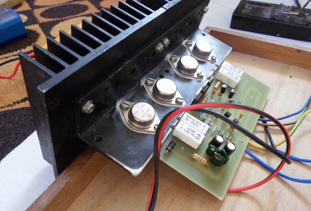

Szép.Szépen füstöl! A 33 ohmos ellenállás... Úgyhogy előkapartam nagy nehezen egy PC tápból egy darab 470pf -et a 390 pf helyére ,ami ugye nem a megfelelő érték,és pont ott van az ellenállás mellett ami füstölt,és cseréltem az ellenállást is,úgyhogy most már nincs füst,csak 25 volt DC a kimeneten . Kezd izgalmas lenni ez az egész,még jó ,hogy vasárnap van.A végek elvileg nem zárlatosak, a biztosítékok épek , 2,5A a tápágakban,és +-27voltot kap így.A meghajtók közül az egyik lábai közt sípol a műszer,de az még nem biztos ,hogy hibás,talán ki kéne forrasztani?És azt a másik 390 pf-et is cserélni a megadott 470pf-re?

(#) Jurij Dolgorukij válasza jocko hozzászólására (») Feb 5, 2017 1 /
Nem akarok komiszkodni, de miért nem építettél inkább egy normális, fullra komplementer szimmetrikus végfokot, ezek helyett a fura szörnyedvények helyett?
Nem kerül többe annyival, mint amennyi kínlódást megspórolnál azáltal, hogy az olyasféle szerkezet többnyire kapásból működik.
A füstölést nem a 390pF-os kondi okozta, kivéve persze ha a beépített alkatrész már eleve zárlatos volt, ritkán, de előfordul.
Sosem értettem, hogy miért mazochisták az emberek, és miért választanak megépítésre olyan kapcsolásokat, amiket valami külföldi amatőr kínlódott ki a konyhaasztalon, nincs tisztességes dokumentációja, és túl egyszerű a felépítése az elvárható képességeihez képest..
Pici segítség: A füstölés oka lehet ám gerjedés, valamint a kis tranyók esetleges rossz behelyezése a panelbe, mivel a nem európai tranyók (BC sorozat) lábkiosztásai eléggé sajátságosak olykor. Összes tranyó adatlapját le kell tölteni a netről, és keresni-keresni-keresni az esetleges lábkiosztási hibákat. Gerjedés ellen a végtranyók táphozzávezetéseinek hidegítése sokat segít, 100-470nF indukciómentes kondenzátorral.

(#) Linegekko válasza jocko hozzászólására (») Feb 5, 2017 /
Induláskor nem volt egyforma értékű a C6 - C7 ? Értékbe lehet lejjebb menni de egyforma legyen.
Elvileg nem mérhetnél rövid zárat a meghajtóknál, persze kivéve a legjobb mérni.
Gondolom az első indítást terhelés nélkül végezted, és az a hangszóró kábel csak dísz volt.
Tényleg hasznos élesztésnél kicsit óvatosabbnak lenni. 10ohm betápokra stb...
Kötelező olvasmány: Élesztés

(#) reloop válasza jocko hozzászólására (») Feb 5, 2017 /
Szia! Nem a kondikkal van a gond. Az egymás melletti ki és bementi kábel okozhat gerjedést, mert az egy vaskos pozitív visszacsatolás.
A jelkábelt feltétlen távolítsd el! Az élesztést kizárólag testre zárt bemenettel szabad megkezdeni.
A tápágakba 10Ω, primerkörbe izzó se maradjon el!

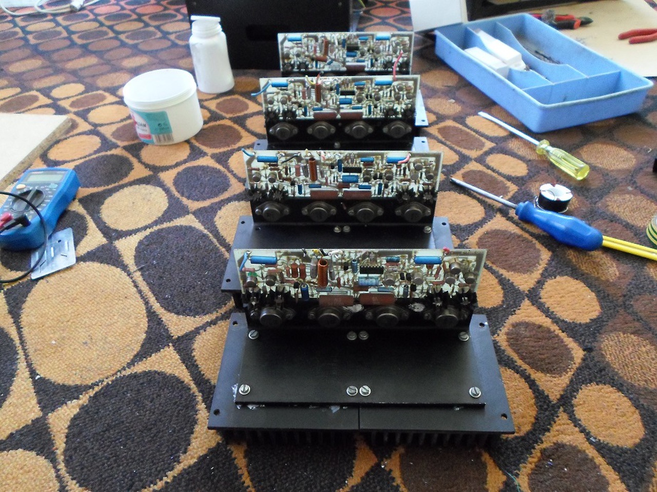

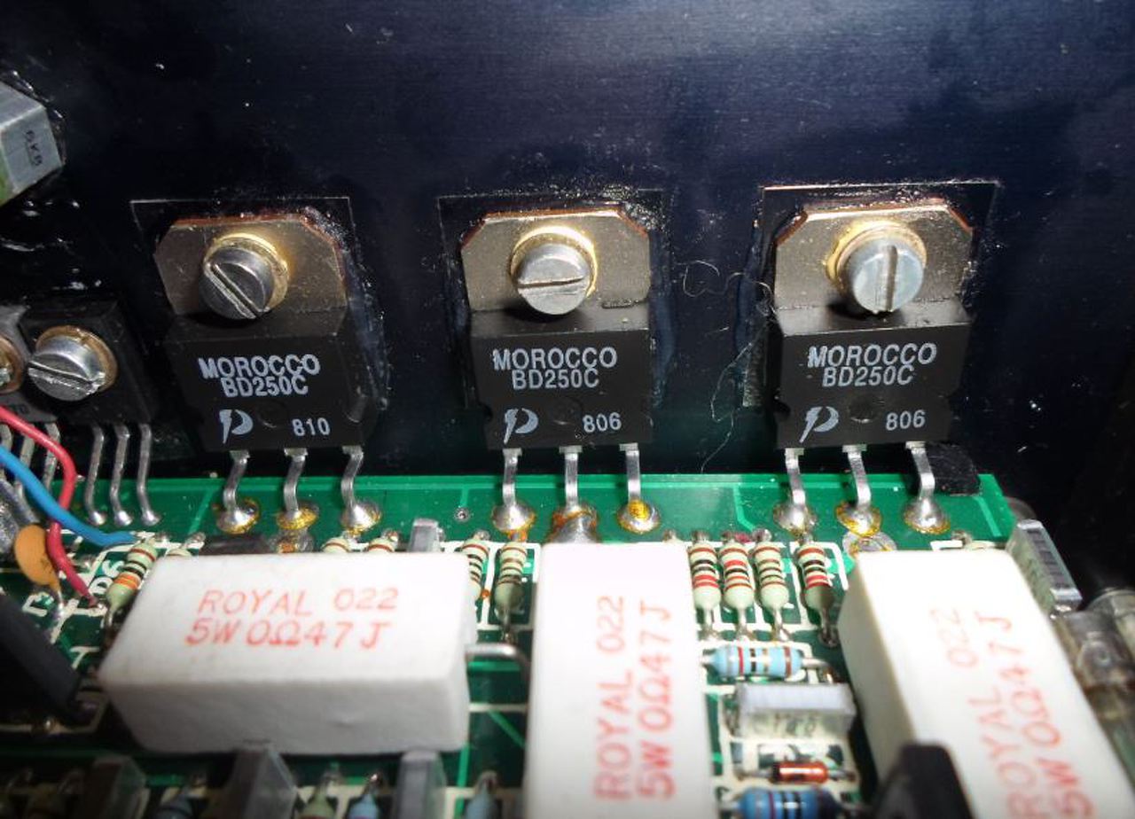

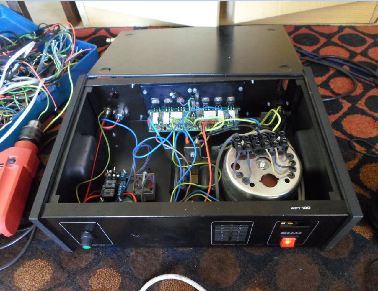

(#) jocko válasza Jurij Dolgorukij hozzászólására (») Feb 5, 2017 /

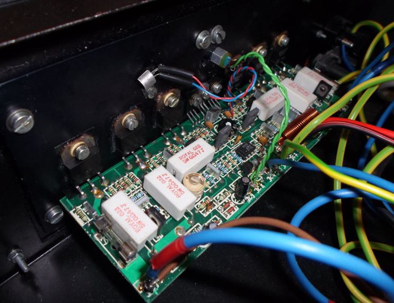

Jurij! Itt vannak azok a hírhedt bd-k. Teljesen elvagyok velük.Ezek mondjuk legalább 20 éve készültek.És szeretnék még ebből a modulból párat,mert négy komplett házam van táppal mindennel együtt hozzá,de lehetetlen hozzájutni.És elvileg a kritikus részét , a végeket lehetne helyettesíteni az 2sc5200 2sa1943-al,de én akár valami korrekt fémtokos tranzisztorral is el tudom képzelni ,akár egy párral kevesebbel is. Újra lehetne építeni,de a föld nyelte el a kapcsolási rajzot és leírást, a szellemi atyja a kapcsolásnak semmit nem hajlandó kiadni a kezéből határozott kérés ellenére sem,pedig nem gyártják már ezt a márkát úgy tudom.Ismered ezt a modult?
