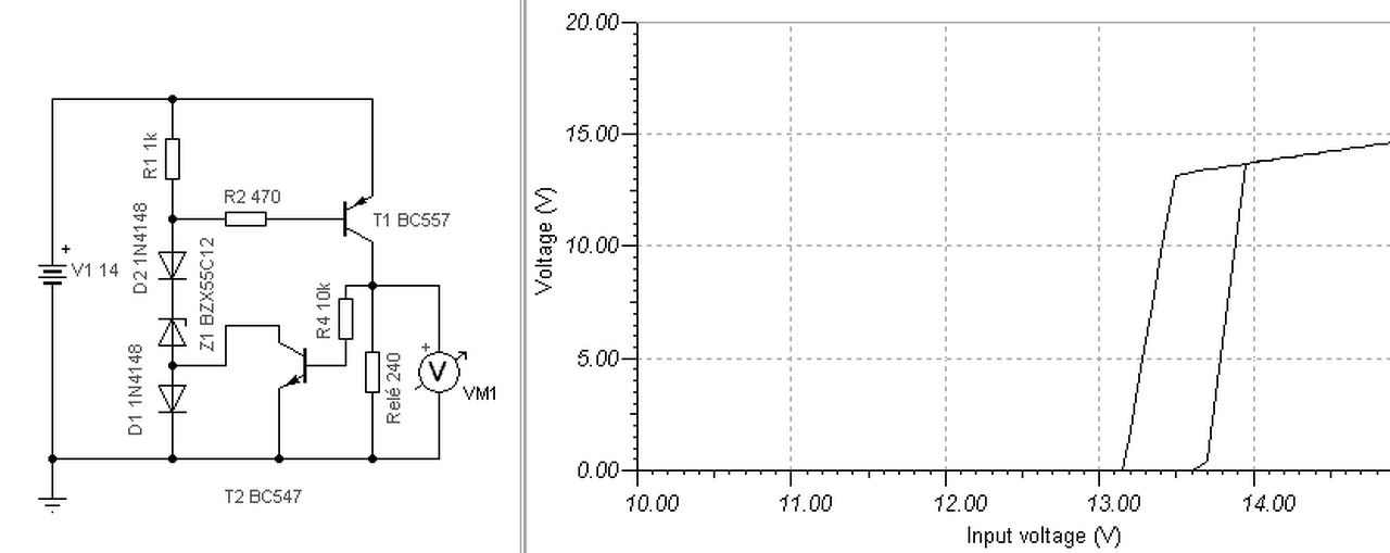

Helló! Megépítettem a kapcsolást és jól működik! Azt vettem észre ha beindítom a kocsit és leállítom egyből elalszik, viszont ha jár egy kicsit vagy megyek vele és utána állítom le akkor ég egy darabig és utána vibrálva elhalványodik és kikapcsol. Ami nem gond ha leállítás után még tovább ég pár másodpercig de a vibrálás az zavaró. Arra gondoltam ,hogy nagyobb kondenzátort teszek bele. Ez jó ötlet? 100µF gondoltam.
Hello! Nyugodtan tehetsz bele nagyobb kondit, akár a tízszeresét is. De én írtam akkor, hogy ez nem egy "precíziós kapcsolás/megoldás". Ha már járt a motor, feltölti az aksit 14V-ra, és egyből nem esik vissza. Viszont amikor kikapcsol a lámpa, megszűnik a fogyasztás és visszaugrik a feszültség. Ezért "receg". De mivel az impedanciák itt elég kicsik (470ohm s bázis-emitter) túl sok késleltetést nem lehet belevinni.
Hogyan tudnám kiküszöbölni ezt a "problémát"?
Hello! Korrekten sokat nem lehet tenni, Legfeljebb próbálj meg a diódával sorba még egy diódát tenni. Akkor kb. 14V körül tud majd meghúzni a relé. És ha kikapcsolja a lámpát, nem fog a feszültség annyira már visszaemelkedni..
Szia! Mi a véleményed arról, ha a zener alá betenne még egy diódát, ezzel párhuzamosan egy bc182-t, aminek a bázisát egy pár kiloohmos ellenálláson keresztül a relé 1-es lábára kötné? Ez egy kis hiszterézist belerakna, ami talán elegendő.
Hello! Így is lehet kb. 600mV hiszterézist készíteni. Csak ennél a kapcsolásnál az alkatrészek szórása szerint alakulnak a kapcsolási értékek. Nagyon nem lehet állítgatni az aksi működéséhez, csak próbálgatással.
A hozzászólás módosítva: Feb 19, 2017
Értem! Tudnál más kapcsolást ajánlani ami nem ilyen kényes?
Én még bevállalnák ennyi próbálgatást, de más nevében nem nyilatkozhatok.
Persze mindenképp megpróbálom! Emlitette Proli007 ,hogy ez nem egy precíziós kapcsolás ebből gondoltam biztos van jobb ötlete!
