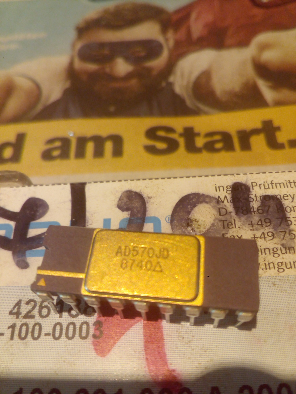

Nna. Csináltam képeket!
(#) mrbecherovka hozzászólása Feb 11, 2017 /
Ááá sokmindennel lehet szívni.Elég ha rosszul választasz epromégetőt. Most nem akarok rossz fémkeresőt választani

(#) mrbecherovka hozzászólása Feb 12, 2017 /
Elég durva cuccot találtam a paneljeim közt. Nem is olcsó. Talán ezzel precizenlehet digitalizálni az analóg jelet

Ezek szerint arra van szükséged, hogy valaki elfogult tanácsot adjon, hogy mit építsél, vagy azt írja, hogy a 8 bites ADC-d, ami jó drága, nem való fémdetektorba?
Nem volt konkrét kérdés.
(#) mrbecherovka hozzászólása Feb 14, 2017 /
Valahogy legalább el szeretnék indulni, az adc-t elvetettem mert nem lehet illleszteni modern mikroprochoz, meg nemhinném hogy minden programozási ismeret nélkül pont ilyenbe kéne belevágnom, és itt sajnálom hogy a raspberrym hosszu ideje a polcon porosodik. Nagyjából körbenéztem az elmúlt napokban.Még mindig nagy a köd de legalább már ugy néz ki lesz hozzá egy 50 megás kétsugaras szkópom. Rettentő nehéz továbbá itt Németországban alkatrészhez jutnom, és senki se vállal külföldre szállítást még felárért sem...
