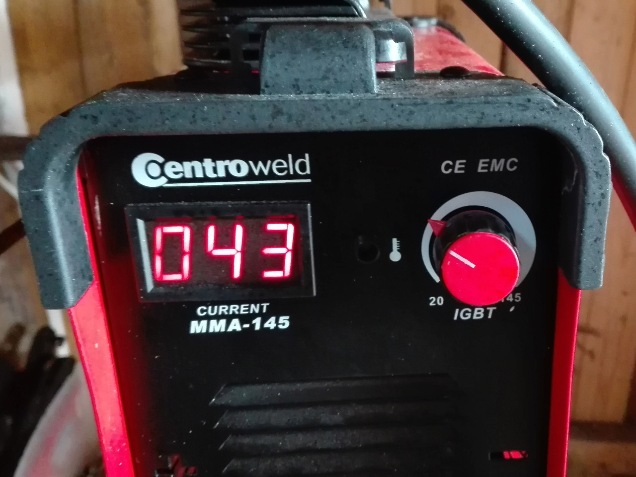

Kimentem a műhelybe és készítettem néhány varratot próbának.
Ami a képen látszik, hogy kb. 3-4cm-t hegesztettem 2-es elektródával és 4mm-es anyagon 43A-rel. Ez lett belőle. De volt olyan is, hogy egy egész elektródát leolvasztottam 50A-en, így szélesebb volt az ömledék és nem égett át az anyag, de eléggé izzott a túloldala.
Ami még érdekes, hogy ha nullára (azaz 20A-re) letekerem a potit akkor 5A-t mutat. Akkor magasabb Amperen nem változik az áramerősség? Tehát nem valós a jelzett és a tényleges kimenő.
(#) Chipmunk1960 válasza zolo79 hozzászólására (») Feb 12, 2017 /
Nem a valós értéket mutatja, belül egy potival be lehet állítani az értéket, amit a műszer mutat, pedig van benne shönt, tehát egy másik műszeren lehetne nézni a valós áramot hegesztés közben, de a sisakban nem látszik semmi a piros kijelzőből... Ez a varrat úgy néz ki, mintha nem lenne benne fojtó, vagy fordítva van bekötve. A Hegesztő Inverter topicban nézzél szét, ott építéssel foglalkoznak, s több ilyesmi problémát kitárgyaltak már.
(#) zolo79 hozzászólása Feb 12, 2017 /
Köszi az infót! Ha a potit kitekerem teljesen, 145-ig, akkor a kijelző is annyit mutat. Fojtó van benne, mert látszik is, a de a bekötését nem tudom. Sajnos mérni nem tudok, mert nincs hozzá műszerem. A kijelzőt nem is nézem pajzson keresztül, de ennyire van beállítva.

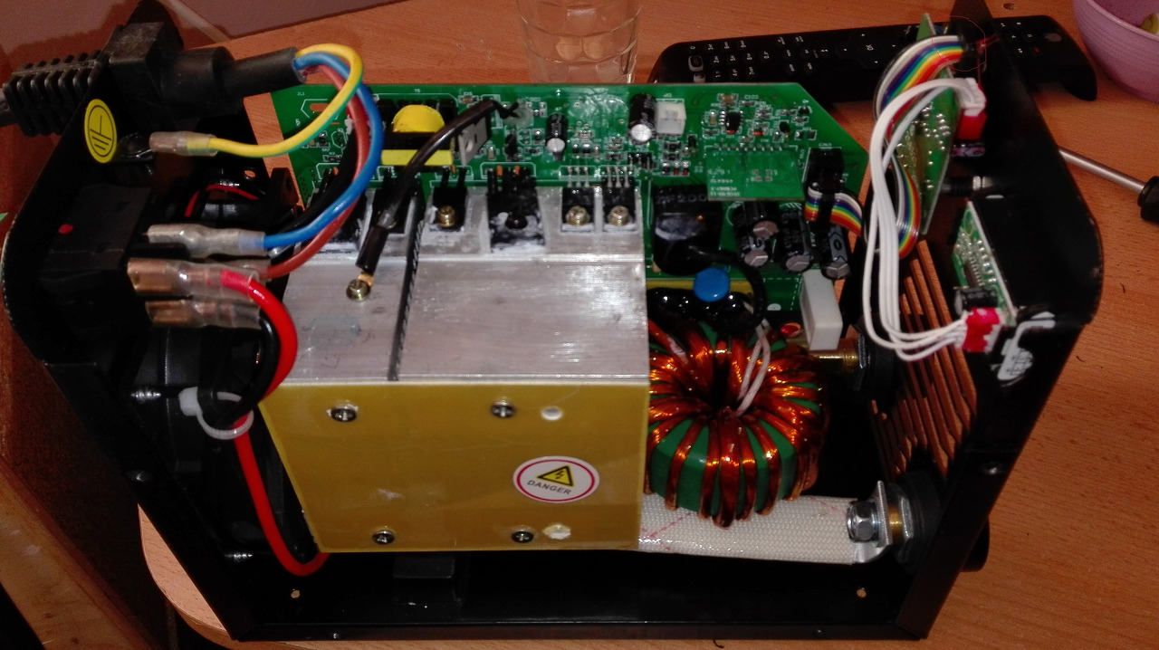

(#) zolo79 hozzászólása Feb 13, 2017 /
Sziasztok! Ma felhívtam a webshopot ahonnan vettem a gépet és átirányítottak a Centroweld-hez. Ott beszéltem egy emberrel és azt mondta, hogy nem szabályoz a gép. Nagyon egyszerű baja volt az inverternek, egy a képen bekarikázott csatlakozó nem volt rendesen a helyén, pedig még valami ragacsot is kentek rá, de gondolom nem a legjobb pozicióban. Mindkét végét újracsatlakoztattam, leteszteltem és egyelőre nem lyuggatja ki az anyagot. Majd hamarosan élesben is tesztelve lesz és kiderül. Október közepéig él a gari, ha esetleg előjön a baj újra.
Mindenkinek köszönöm a tanácsokat, infókat és a segítséget!

(#) erbe válasza zolo79 hozzászólására (») Feb 13, 2017 /
Erre szokott lenni egy apróbetűs kitétel a garanciafeltételek között. "A ház megbontása a garancia elvesztésével jár."
Reméljük, hogy a garancia lejártáig nem lesz több hibája a gépnek. Ha szerencséd van, utána se.
(#) zolo79 hozzászólása Feb 14, 2017 /
Ez így van. De azzal az emberrel beszéltem aki cserélte volna a gépet ha nem "javítható" házilag. Vagy küldjem vissza a webshop-ba, aztán úgyis hozzá fog kerülni.
Mondta, hogy nyugodtan bontsam meg és nézzem meg a csatikat. Ha nem javul küldjem vissza és cserélik.
