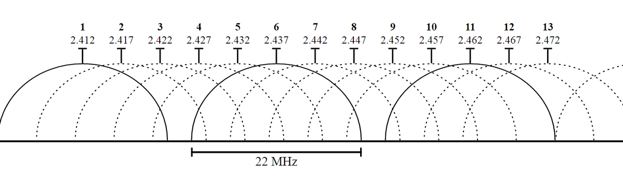

(#) kly válasza kly hozzászólására (») Feb 20, 2017 /
Megnéztem pontosan 2400MHz eg megy az óra.
és a wifi szabvány a képen:
Látszik hogy 4. csatorna felett már biztos nincs átlapolás az órával.

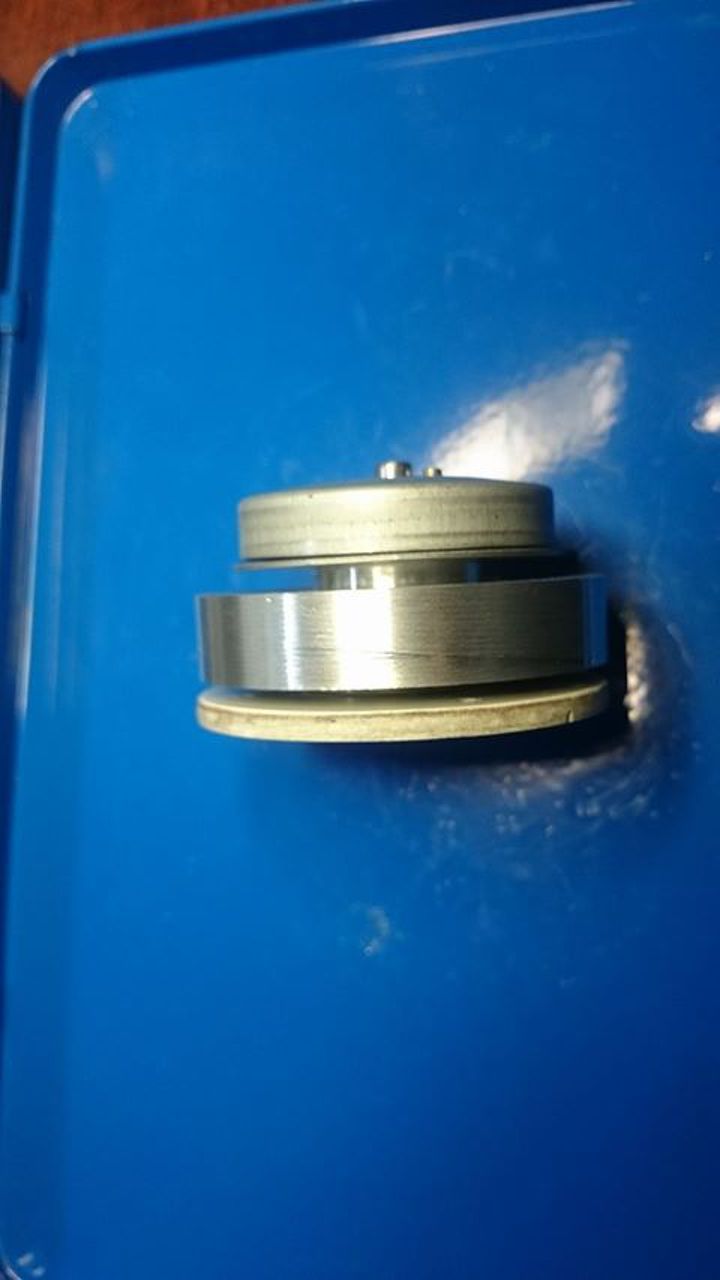

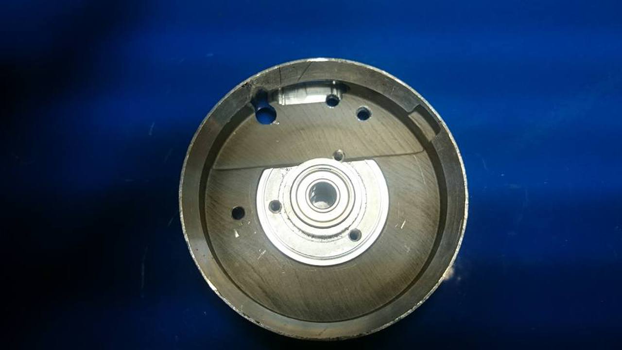

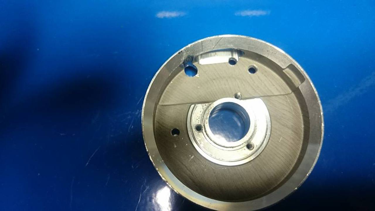

(#) patexati hozzászólása Feb 20, 2017 /
Na jártam az esztergályosnál Sokba volt meg kellett innom két sört nála..A két csapágy egymás felett van így lett a legalacsonyabb a súlypont..Az aluszalag majd a "közdarabra" lesz ragasztva,garantáltan árnyékol ,teszteltem..Így a szélesség 40mm..

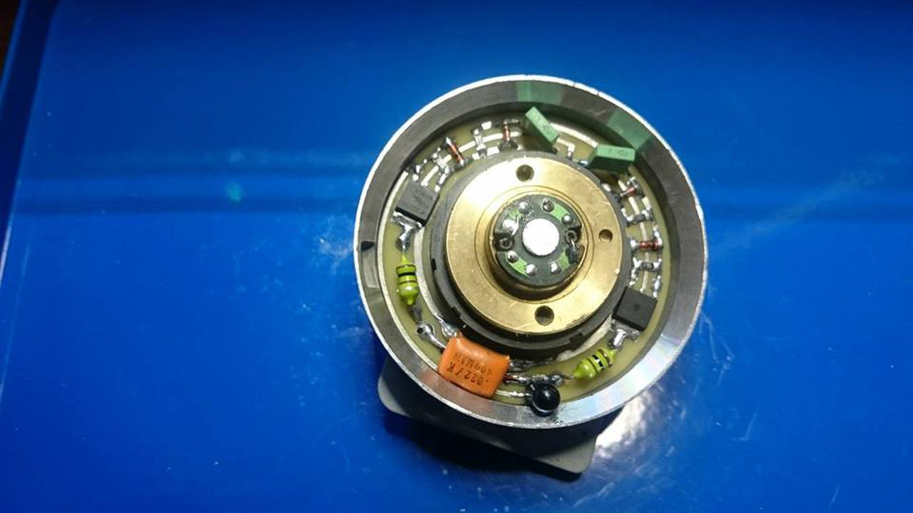

(#) patexati hozzászólása Feb 21, 2017 /
Kérésre felteszem akkor már ide a nyáktervemet és beleírtam a paramétereket is.. A feteket régi alaplapból bontottam valószínű sok más fajtával is megy..5V a táp primér/szekunder 1:1 szekunder feszültség üresen 14V 5W szofitával 9V..A tekercs a ferriten van és ez van ráragasztva a nyákra a nyák meg a fej házába lesz ragasztva!

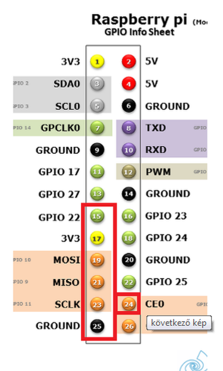

(#) kly hozzászólása Feb 22, 2017 /
Új verzió
Ez már az új RFM73 bekötéssel megy csak !!!!!! Tehát GPIO27 helyett a CE0 ra , a többi marad a helyén.
Vektorgrafikát kivettem ebből (vagyis bele se tettem még, ez egy nagyrészt újraírt verzió)
Viszont rendbe tettem a fényerő állítást web ről.
A hozzászólás módosítva: Feb 22, 2017
kernel.img
(#) kly válasza kly hozzászólására (») Feb 22, 2017 /
Ezentúl itt lesz az új verzió
Paspberry PI CLOCK
Mórickarajz az RFM bekötésről. Mind a két féle verzió le van rajzolva de csak EGY félét kell választani !!!!!!
NEM KELL KÉT RFM-et a PI re rákötni !!!!!
Célszerű az öcsit mindkét verzióval kompatibilisre tervezni. Végülis nagyon egyszerű mert csak két extra pad kell a többi ugyanaz a sorrend (Gondolom a méret is ugyanaz)
PDF a modulokról a méretek miatt:
PDF

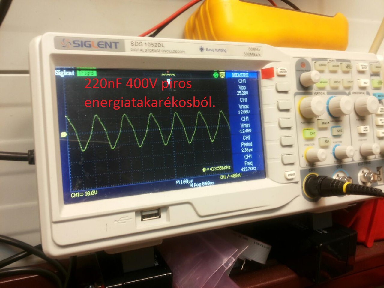

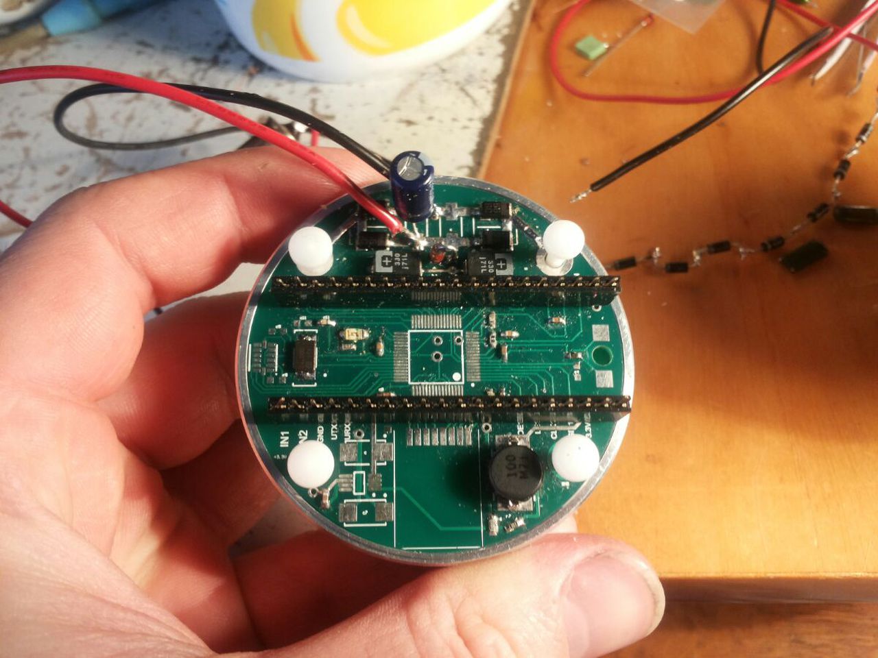

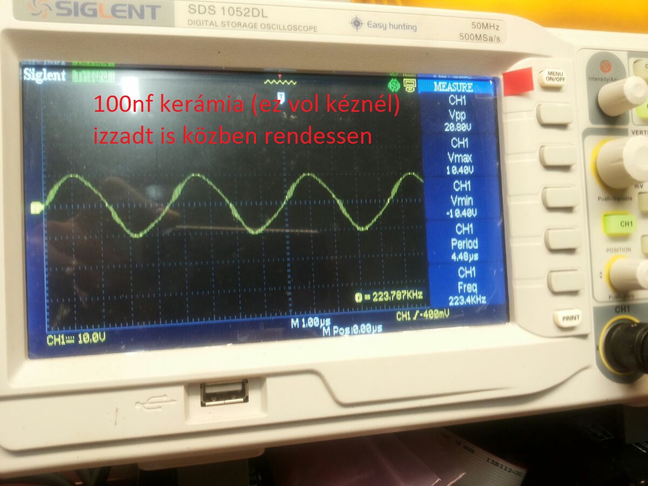

(#) Mircsof hozzászólása Feb 22, 2017 /
Helló!
Megszkópoltuk a WP-t ismét.
Szerintem az a 100nF lesz a nyerő, de nem kerámia típusból, hanem szép piros WIMA kondiból.
Az áramkörön annyi változott, hogy más feteket használok, ezek PC alaplapról lettek bontva. A nyákra jelenlegi tudásom szerint minden lehetséges alkatrészt ráterveztem, hogy ha próbálkozni kell vele akkor könnyen beültethető legyen minden.
Közben a műanyag csavarok is elkészültek. Még annyi nyűg van velük, hogy kell egy horony hogy csavarhatóak legyenek.
