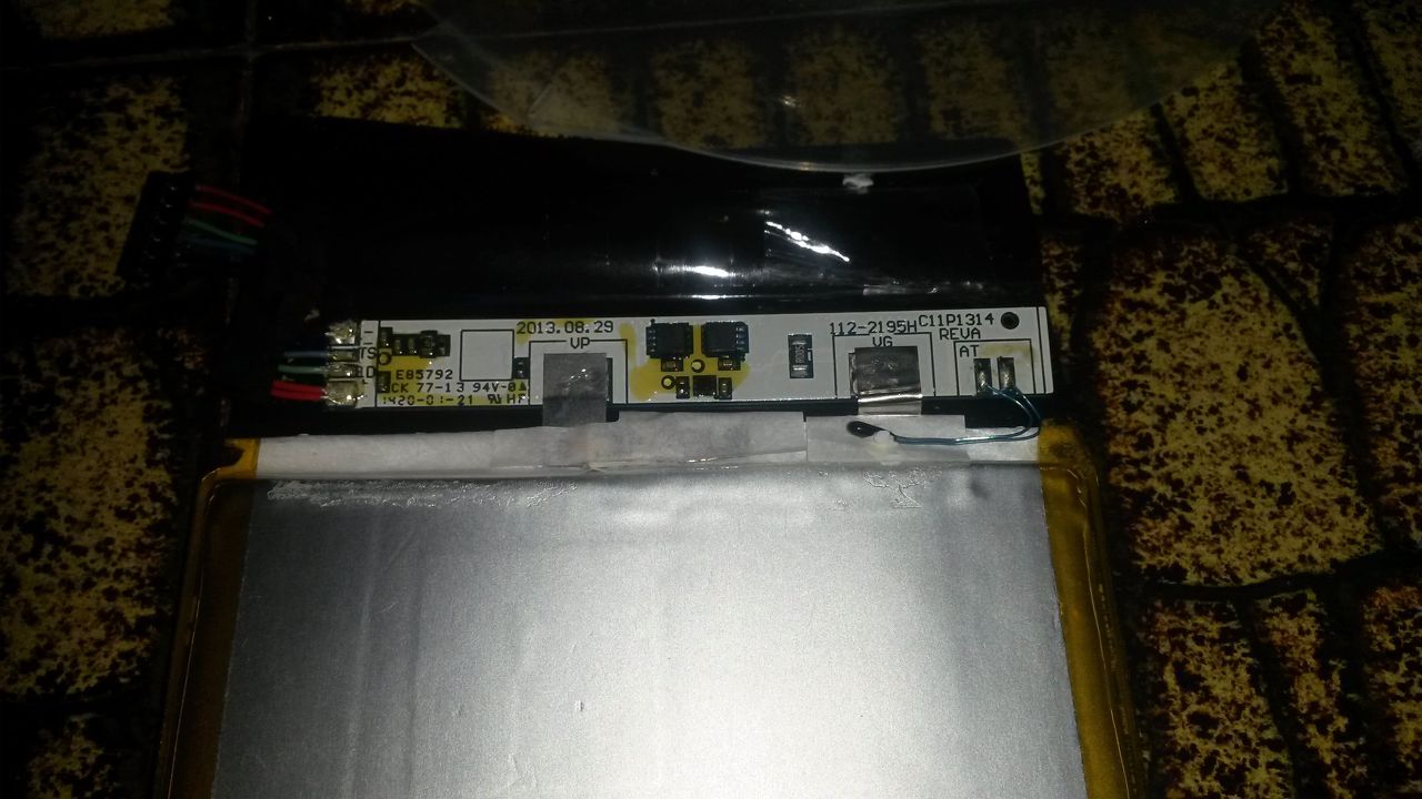

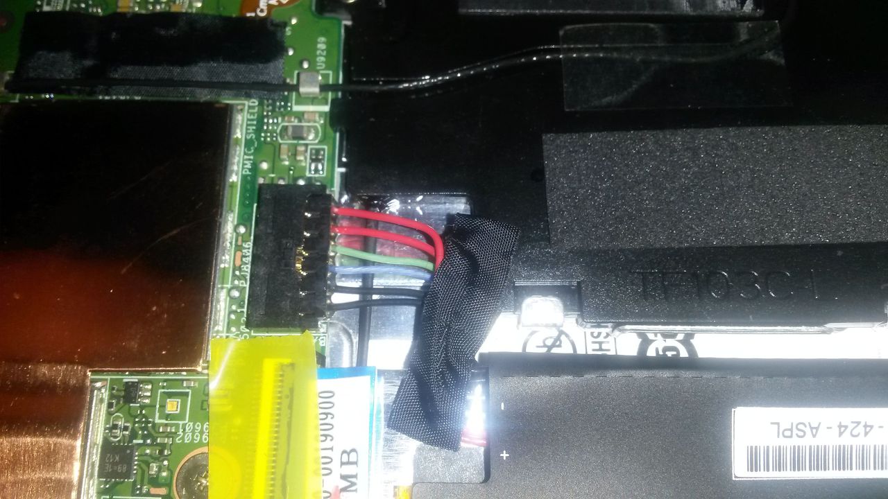

Gondom van a tabletünk akkujával, vagy elektronikájával. Nem veszi a töltést, és a tablet be sem indul így. Jól látom, hogy a töltésvezérlő az akkun van? A cella kivezetésein 3,7V-ot mérek, de a csatlakozón semmit sem mutat a műszer. Összeszerelt állapotban sem mérek a csatlakozón semmit, ha bedugom a töltőt akkor van feszültség a piros-fekete között. Értéket nem tudok mondani, mert azt csak ledes feszültségkeresővel mértem.
Valaki javított már ilyet, nincs véletlenül kapcsolási rajza, alkatrész megjelölésekkel?
Kb 2,5 éves a tablet, ASUS TF103c a típusa. Addig nem rendelnék hozzá új akkut, míg az elektronika hibát ki nem zártam.
Köszönöm szépen a segítséget!
A hozzászólás módosítva: Máj 16, 2017
(#) djkoxi válasza djkoxi hozzászólására (») Máj 16, 2017 /
Megmértem egy pár értéket. Lehúzott akkunál a csatlakozón kb 4,2V feszt mérek. Ha rádugom az akkut 3,8V, és ezt mérem az akku cellakivezetésén is.
Van egy hődióda az akkun, az egyik lábán mérem a pluszhoz képest a teljes tápfeszt, a másik lábán 0,5V-al kevesebbet. Ez nem lehet hibás?
(#) djkoxi válasza djkoxi hozzászólására (») Máj 17, 2017 /
Az akkut feltöltöttem kiszerelt állapotban kb 4 órán keresztül 0,5A árammal áramkorlátos tápon keresztül, és visszarakva a tabletbe tökéletesen működik. Ennyi töltéssel 50%-ot mutatott. Rádugva a gyári töltőjét veszi a töltést. Az okokat nem tudom, csak leírtam, ha valaki hasonló problémával találkozna. Szerencse, hogy nem rendeltem ebay-ről 13e Ft-ért akkut.
