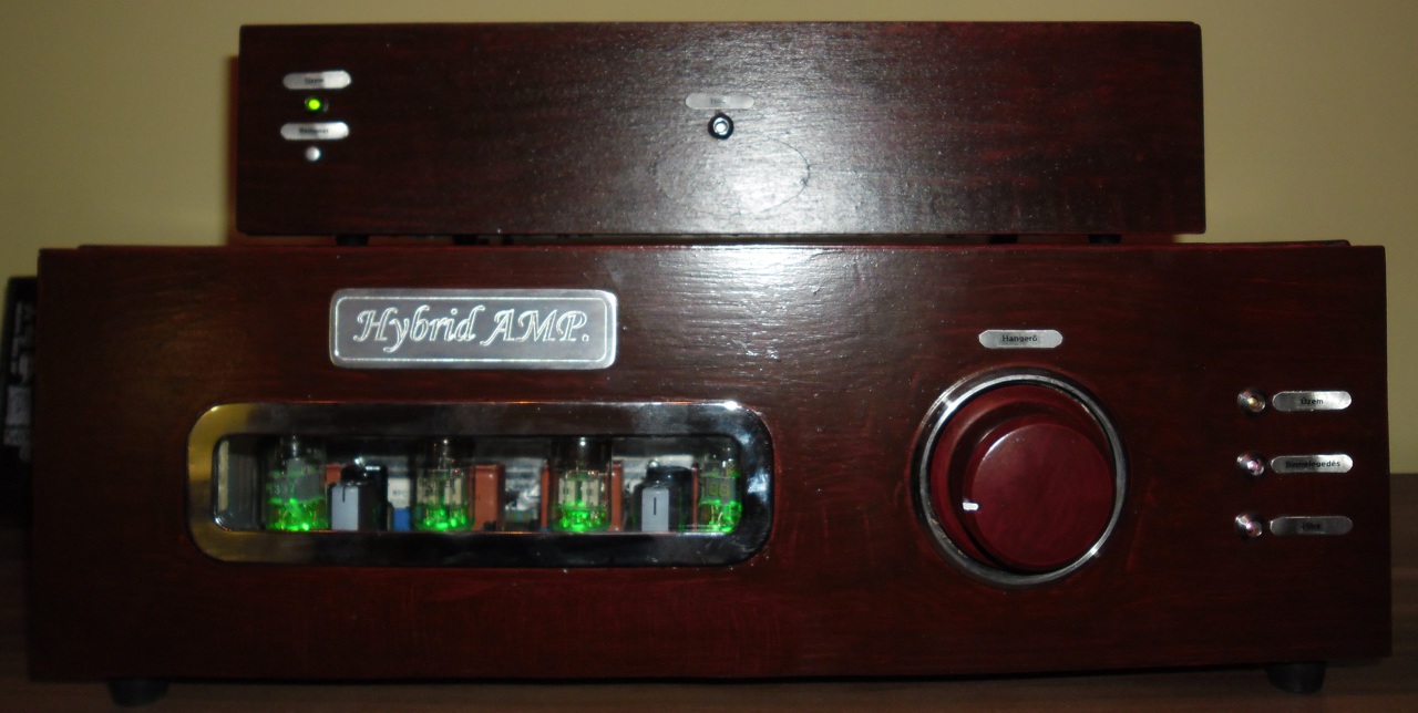

Én is megosztanám veletek munkám eredményét. Tegnap készült el az első hibrid erősítőm CHZ mester tervei és instrukciói alapján, amit sose fogok tudni teljesen meghálálni. Fölötte egy sztereo DAC csücsül, CS4344C-vel, csöves bufferrel. A harmadik része a bemenetválasztó még építés alatt, az majd később ![]()
