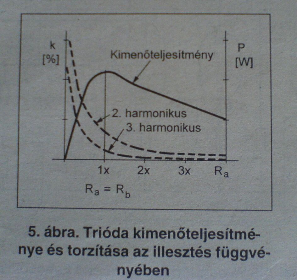

Ahol az el84 betorzít ott a pl508 még vígan tisztán szól. Rátákoltam az egyik el84 foglalat tetejére és odavezetékeltem. És kapott egy 17v-os trafótváltóban a fűtésre és egyenirányítva az előfesznek. Érdekes mert elég volt neki -16,5v hogy 50mA follyon 250v-nál .A diagramról sokkal többet olvastam. Ja vagyis pont fordítva minél jobban közelítünk a 0-hoz annál nagyobb lesz az anódáram. Bocsi a képért de csak telóval tudok még.
