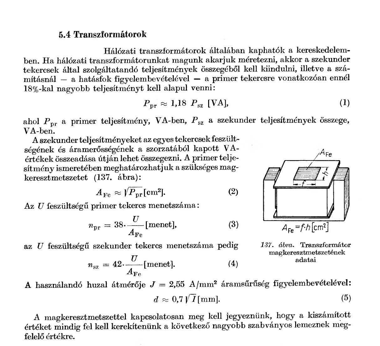

Lenne egy olyan kérdésem, hogy egy hiperszill vasmagnak mennyi a terhelhetősége?Mert van egy 2,9cm×2,7cm-es vasmagom és meg akarom tekerni, ahoz meg kellene tudni ugyebár a terhelhetőségét! ![]() És még lenne egy olyan hülye kérdésem hogy egy szigetelőszallagnak egy rétegen mekkora az átütési feszültsége? Előre is köszi! Üdv.:Csonty

Igen, ezt a számítási módot én is ismertem, csak azt hittem (úgy tudom) hogy a hiperszill magoknál nem így kell számolni! Azért köszi!
hát az alapanyag ismerete nélkül sajna nehéz mind az átütési szilárdságot, mind az adott vasra méretezhető transzformátor teljesítményét megadni....

lenne 2 kérdésem: először is, a toroid trafóknál a vasmag keresztmetszetet ugyan úgy kell számolni, mit az EI-k nél? Tahát AFE= fxh (vagyis 2,2x3= 6,6 cm2 ) jól mondom, vagy nem? Másodszor a test belseje ilyen lemezből van tekerve, ezt a fajtát hogy hívják? köszönöm

Az lenne a kérdésem hogy kellene nekem egy trafó az Attila féle Forrasztóállomás II-höz! Van két db magom és nem akarok pénzt kiadni a trafóért! Tehát maradna a tekerés! Itt van a két cséve adatokkal,és a kérdés az hogy elég lenne-e a két cséve közül vmelyik az állomáéshoz? A kellő adatok: Primer: 230V 50HZ Szekunder1: 12V 1A(az szabályozásnak,sztem lehet kisebb teljesítményű is) Szekunder2: 24V 2A(a páka fütése) Ez a két szekunder ráfér a csévére a primer mellé? Köszi a válaszokat! |
