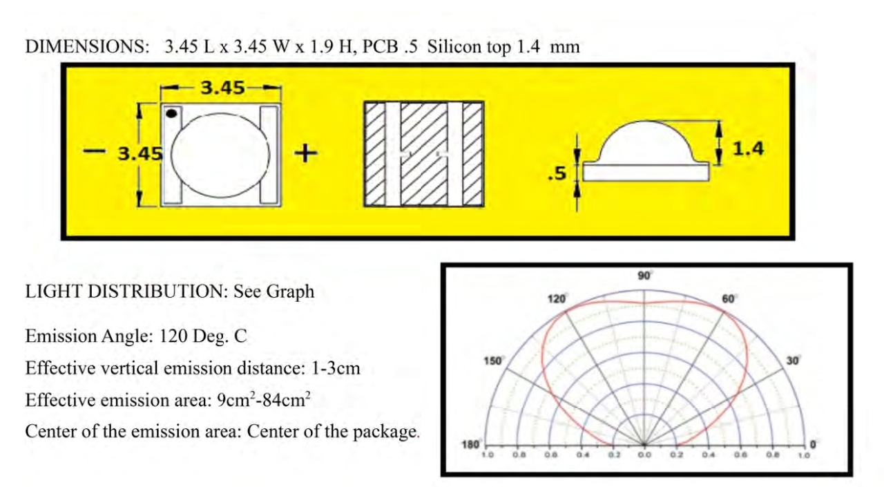

(#) NGY válasza Firefighter1 hozzászólására (») Ápr 16, 2017 /
Az 5cm a szalag szélessége (illetve magassága, a beépítés után), a hossza a megvilágítandó felület hossza (ugyanez keresztben). A szívószál akkor lehet jó, ha a LED-ek egymáshoz képesti távolsága kb. megegyezik a cső átmérőjével.
LED távolság: veszed a emisszós karakterisztikát az adatlapról, behúzol két párhuzamos vonalat amennyi a LED-ek leendő távolsága egymástól, és megnézed, hol van még legalább 50% intenzitása a LED nek a teljes megvilágított szélességben, annál messzebb nem érdemes tenni a paneltől. Ha annál jelentősen közelebb, akkor jön a képbe a kollimátor, hogy a szomszédos LED-ek ne világítsanak egymás alá.
Találomra egy adatlapról:
