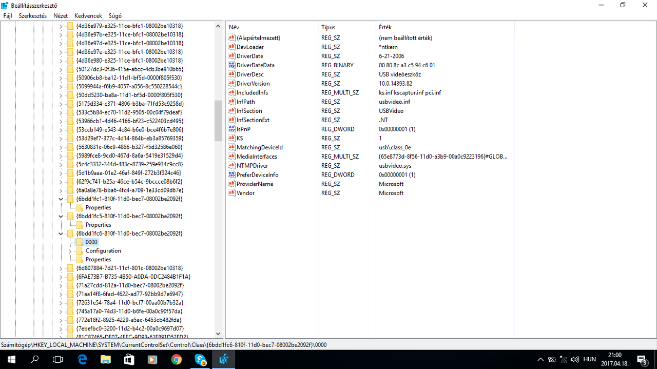

Adót egy asus X52F típusú laptop ami csak windows 7-ig támogatott meghajtó programmal. Microsoft usb2.0 camera driver fejel lefelé a kép, Asus windows 7-es progit hiba nélkül feltelepül. De innentől kezdve nincs, (0xA00F4246) kamera csatlakoztatva eszközkezelőben megfelelően működik. Camera: USB\VID_04F2&PID_B1E5&MI_00. op: windows 10 windows 7 driverrel már feladtam a harcot az eredeti microsoft meghajtót inf fájt nem találom. Remélem, át lehet írni, mint az asust. Minden segítséget, ötletet előre is köszönöm. Üdv: Fecó
Mert az Asus ezeket a kamerákat a saját kényelme, vagy gyártási marhaság miatt fordítva rakta be. A saját illesztőjében megcsinálta hozzá a fordítást, ám a Microsoftos nem tartalmazza ezt. Nyisd meg a beállításszerkesztőt (regedit) és navigálj ide (remélem, ez lesz nálad is az alkulcs): HKEY_LOCAL_MACHINE\SYSTEM\CurrentControlSet\Control\Class\{6BDD1FC6-810F-11D0-BEC7-08002BE2092F}\0000\Settings
Itt lesz egy flip nevű duplaszavas bejegyzés. Ez elvileg 0 lesz. Írd át 1-re. Gépet újraindítod és működik. A hozzászólás módosítva: Ápr 17, 2017
Köszönöm segítségedet 0000 ig eljutottam settings nincs. Találtam regeditbe a kamera azonosítójával bejegyzést filp értékek változása itt semmi változást nem hoz. További ötlet létrehozok egy könyvtárat settings egy flip bejegyzést vagy mit ……….flip ? Üdv: Fecó

Igen! Hozd létre alkulcsként a settingset, majd azalatt a flip bejegyzést (duplaszó típus).
