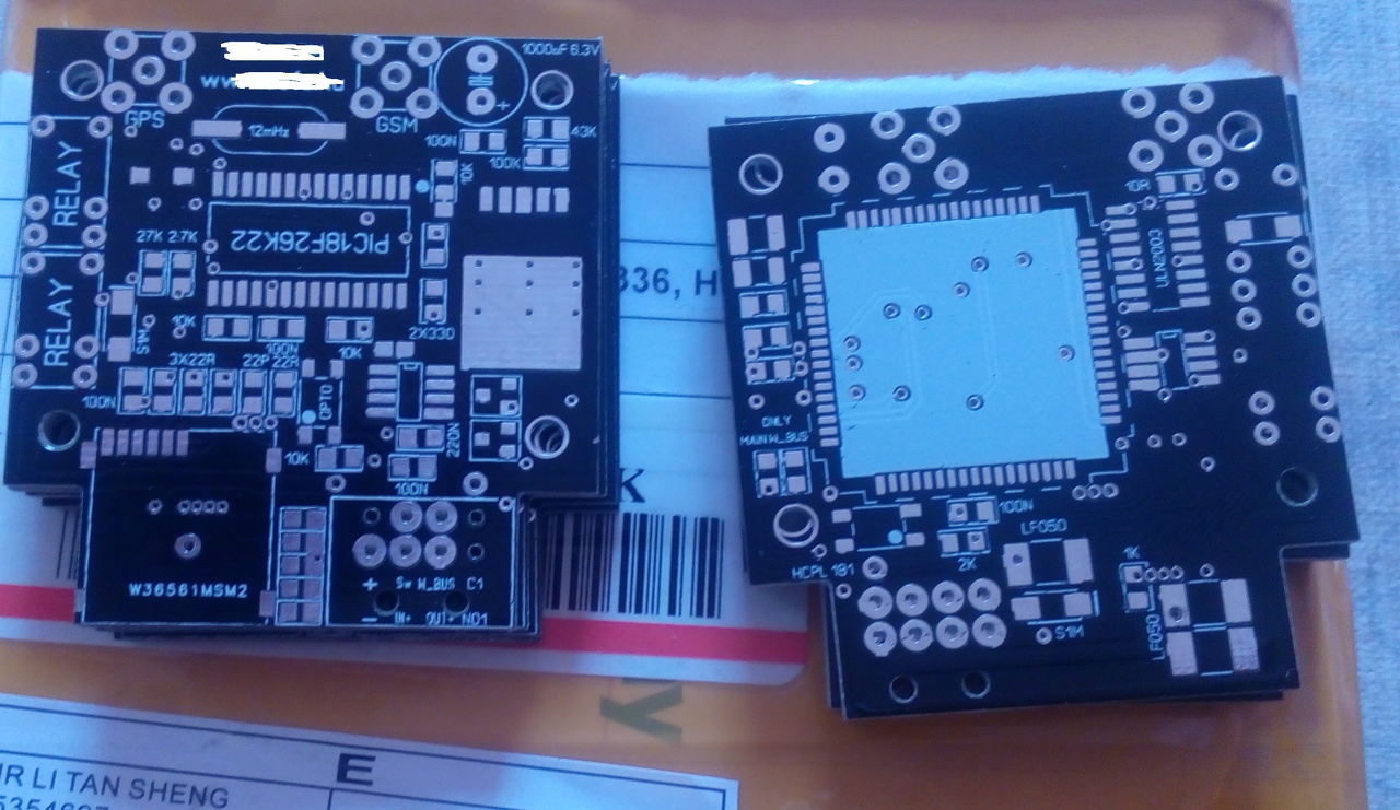

Kínából rendelt nyákom
2017-04-06 11:50 (Hong Kong), Item accepted by postal operator.
Most érkezett meg. Jól számolom hogy ez 1! munkanap? Nem futárral,
sima HK post, a magyar posta hozta ki.
Rendeltem már innen: pcbway.com de azért ilyen gyorsaságot még nem tapasztaltam.
Vám, áfa nem volt, 22 dolcsi az egész, viszont ezt az összeget rá is írták a dobozra.
Töltök fel képet ki ki döntse el milyen a nyák minősége. Bocsánat a kép minőségéért
telefonnal gyorsan lekaptam.
Az igazsághoz az is hozzátartozik hogy múlthét hétfőn küldtem el a tervet.

(#) aroxol válasza Elektro.on hozzászólására (») Ápr 10, 2017 /
Az egész (10db.) postával együtt. 5 dolcsi a nyák 17 a szállítás. Írtam már pcbway.com.
Nyák befoglaló mérete 51x54mm
Van még egy rendelésem, ma adták postára, kíváncsi leszek mikorra érkezik meg.

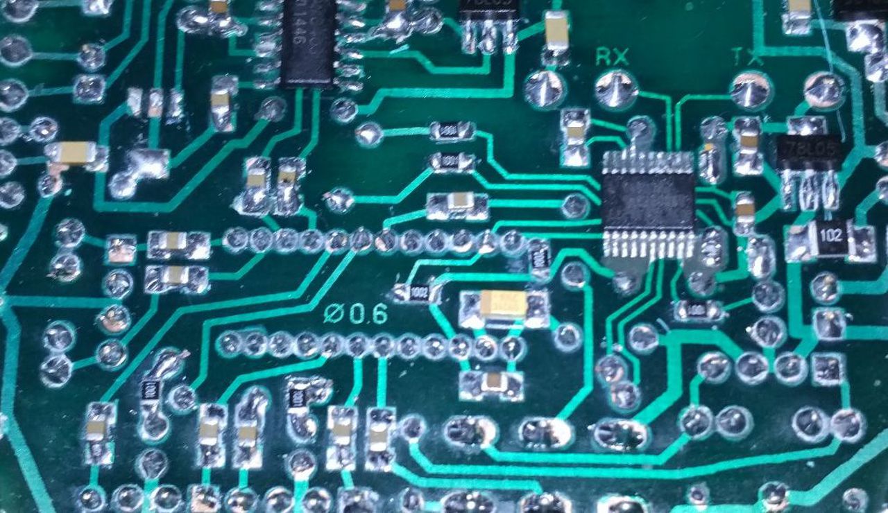

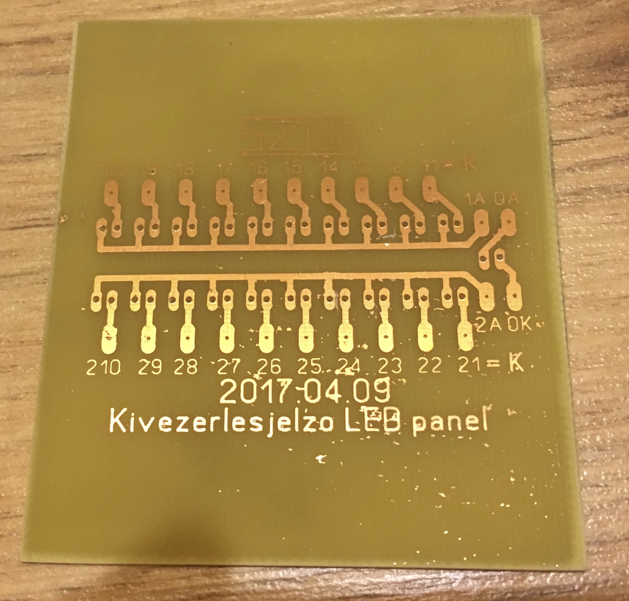

Én vasalással a képen mellékelt minőséget tudom elérni. A vonalak 0.4, 0.6 és 0.8 mm vastagak. A szöveg vonalvastagsága 0.2 mm.
Persze ezt csak kisebb méretű PCB-n tudom produkálni, max 100x100 mm-en. De amiért beírtam:
Eddig a felületet sikáltam súrolószerrel és utána zsírmentesítettem is és nem mindig volt jó az eredmény. Ami ellenben manapság bejön:
Szivacsra applikált dörzspapírral (festékboltban kapható) lecsiszolom, majd ablakmosó folyadékkal lemosom és szárazra törlöm. Ez kb 15 mp -es művelet a korábbi percekig sikáláshoz képest és jobb az eredmény.
Az IC egy stm8s003f3p6 TSSOP20 0.65 lábtávolsággal.

(#) attika válasza nyuszis2 hozzászólására (») Ápr 10, 2017 /
Gratulálok, gyári minőségnek látszik.
A zöld az fólia rajta?

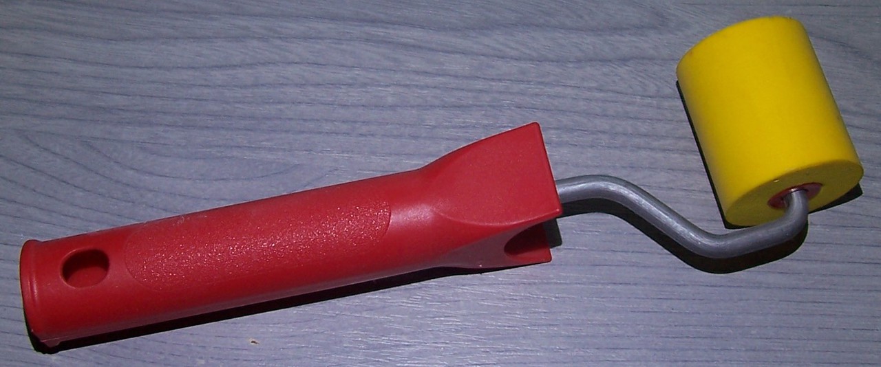

(#) RoliNyh válasza szili83 hozzászólására (») Ápr 17, 2017 / 1
Vegyél valami festékboltban egy kis gumihengert. Ha vasalóval már jól átmelegítetted, akkor a gurigával szépen keresztbe és hosszába is görgesd meg a nyomatot. Ezzel sokkal jobban át tudod nyomni a festéket, mint a vasaló sík lapjával. Akinek nincs laminálója, ezzel mindenképp jobb eredményt érhet el, mint ha csak a sima vasalóval nyomkodná. És mint ahogy írták előbb, kell a megfelelő hőfok is.
A művelet előtt pedig a panelt meg kell tisztítani rendesen, pl ultrával lemosni, vízzel leöblíteni papírzsepivel szárazra törölni. Aztán sósavba beáztatni néhány másodpercre és ismét papírzsepivel szárazra törölni. Ez után a réz felülethez már ujjal hozzáérni tilos. Mehet rá a nyomat, ezzel a módszerrel nekem elsőre sikerült jó nyákot készítenem...
