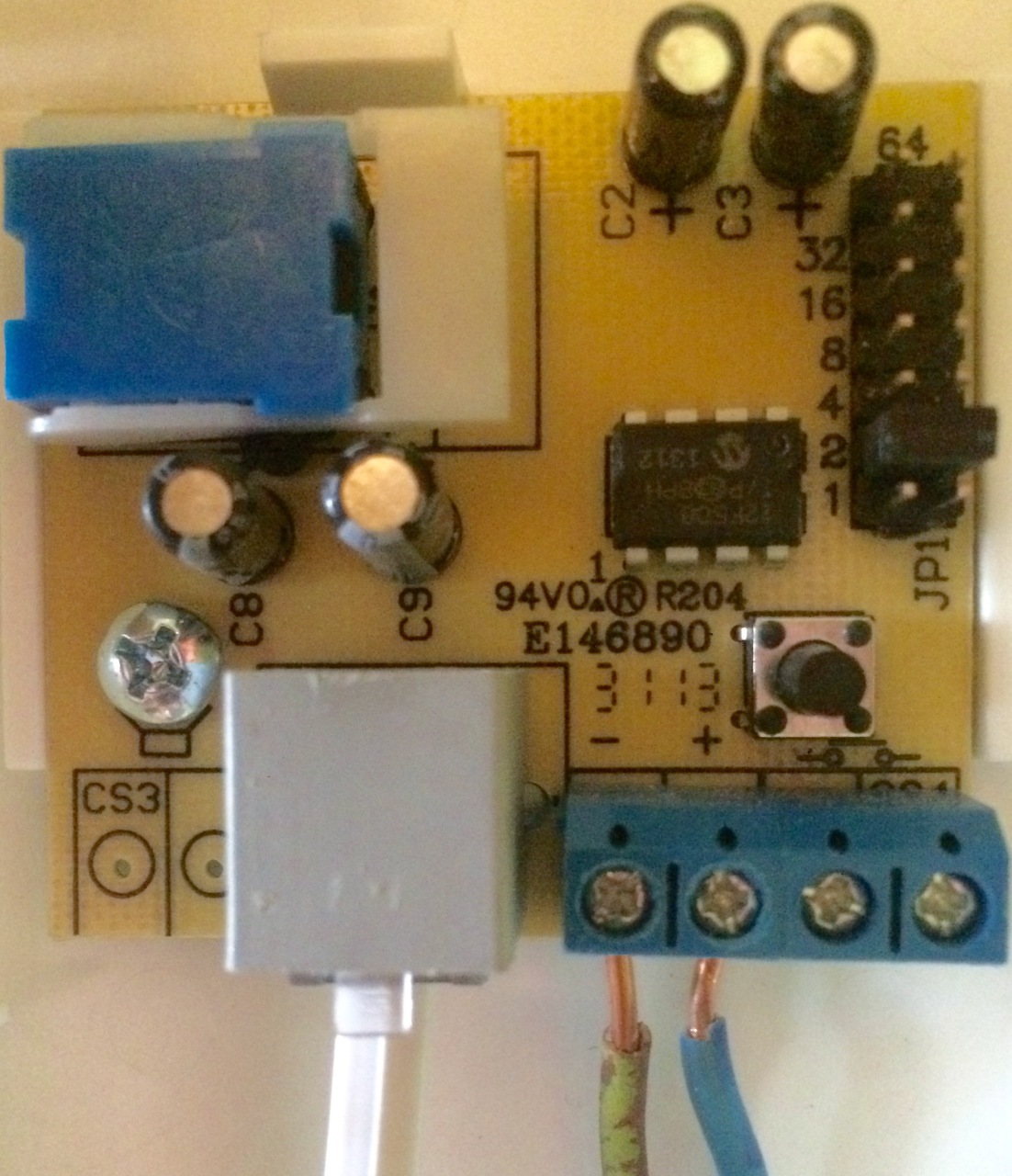

Codefon kaputelefon rendszer lakáskészülékének kagylójában lévő hangszórónak a hangerejét szeretném megnövelni, mivel a készüléket szét szeretném szedni és falba süllyeszteni. A jelenlegi kagylóban lévő hangszórót már 10cm-ről sem hallani. 12V-ot tudok használni a kaputelefon rendszertől függetlenül. Tudtok segíteni hogyan kellene egy ilyen áramkörnek kinéznie és hogy milyen hangszórót vegyek hozzá, hogy az egész ne zavarja a kaputelefon rendszerét? (Hangszóró max 45mm átmérőjű lehet)

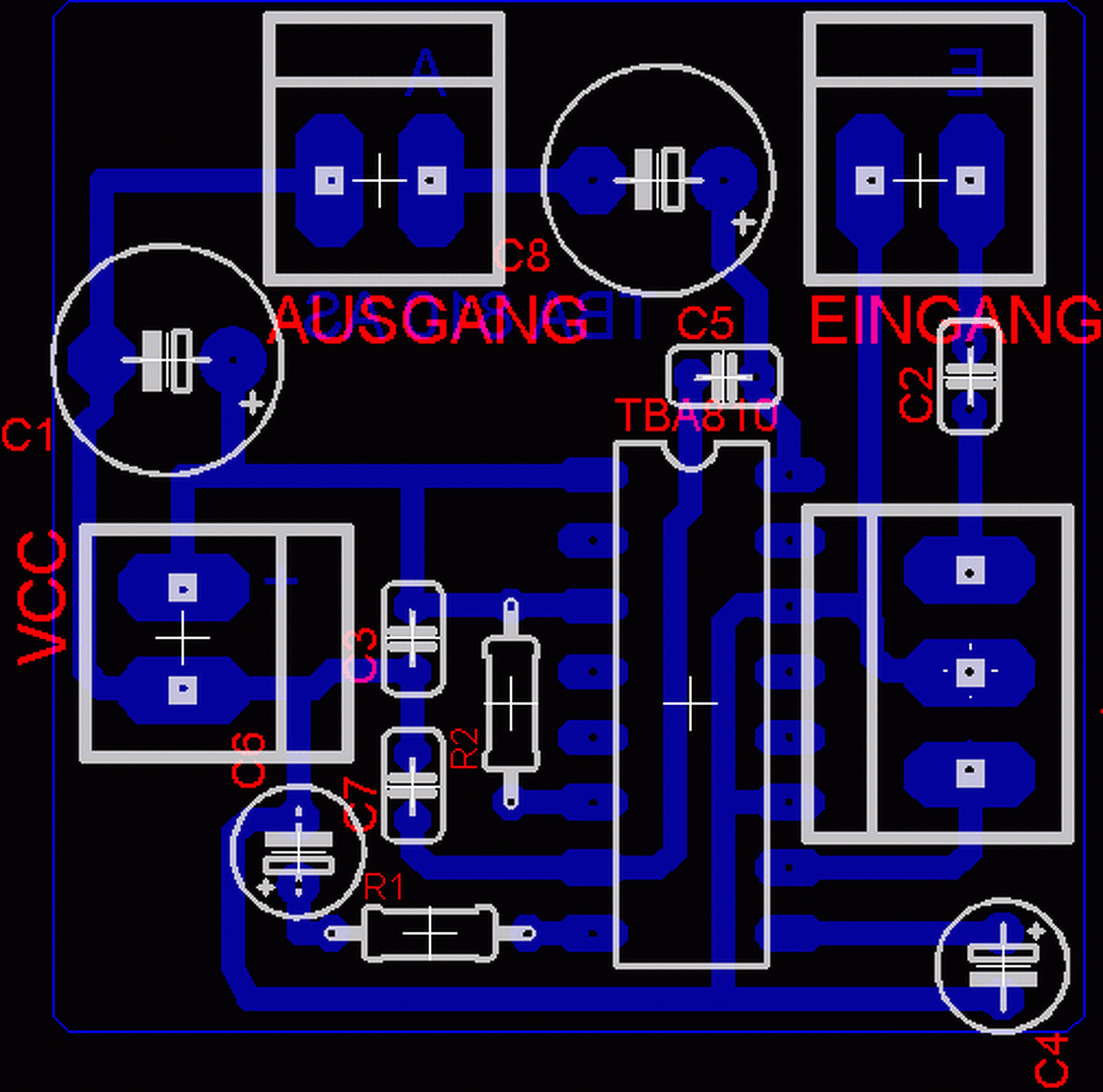

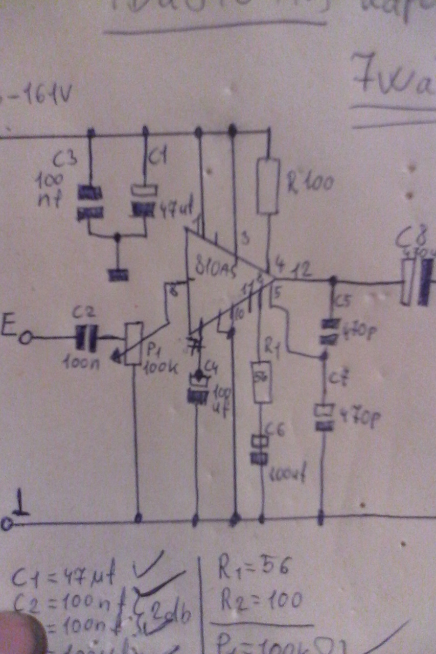

(#) luigi71 hozzászólása Ápr 18, 2017 /
Hello.
Ma épitettem egy tba810 végfokot de nem műkodik illetve igen de alig van hangja meg ha a potit fetekerem recsek bug meg minden,elkuldom a panel meg a kapcsolási rajzot.ugyan azokat használtam mégse jó.egy kis segitség kellene.elöre is köszönöm

(#) kadarist válasza luigi71 hozzászólására (») Ápr 18, 2017 /
A µF-os kondenzátorokat jó polaritással építetted be? De ha jól látom, akkor a potméter biztosan rosszul van bekötve.
Bocsi az előbb az eggyik kép rossz volt javitottam
(#) reloop válasza luigi71 hozzászólására (») Ápr 18, 2017 /
Szia! Az R1-et a 6-os lábra kötötted? Mintha oda is 8-as lenne írva. A feszültségeket vesd össze ezzel az ábrával!

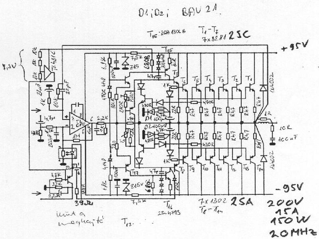

(#) Jurij Dolgorukij hozzászólása Ápr 19, 2017 /
Ezt a kapcsolást ismeri-e valaki?
Egy másik - rengeteg hibával terhelt, de lényegiben u.ilyen rajzot is szereztem korábban, ott ezt KISO 800W-os végfoknak írták.
Ez az agyonfénymásolt rajzocska meg gyártót nem ír, csak azt, hogy 600w-os.
Mi lehet az igazság, és kinek volt ez a terméke? (mert üvölt róla, hogy hazai kisipari cucc..)
Terveztem hozzá egész tűrhető panelt, építés alatt ez is, de furdal a kíváncsiság, "hogyan is szólíthatom" ezt az izét!

(#) Ge Lee válasza Jurij Dolgorukij hozzászólására (») Ápr 20, 2017 /
Ez az izé, ránézésre az itt PA300 néven futó végfoknak a 600W-os változata. Persze inkább csak elvben, mert a gyakorlatban inkább csak 500W lesz az ekkora tápfesszel. Annyi néven és variációban keringenek ezek a rajzok már a neten, hogy ember meg nem mondja hogy ki gyártotta ezt valaha, de a 80-as 90-es években már létezett valamelyik gyártó végtermékeként.
Gyakorlatilag meg nem az, mert más a kapcsolása mint a PA-é, ez inkább a Phase Linear 300 valamilyen koppintása, olyan VF2 szerű megoldás, a földelt bázisú szinteltolós tranyós megoldással.
