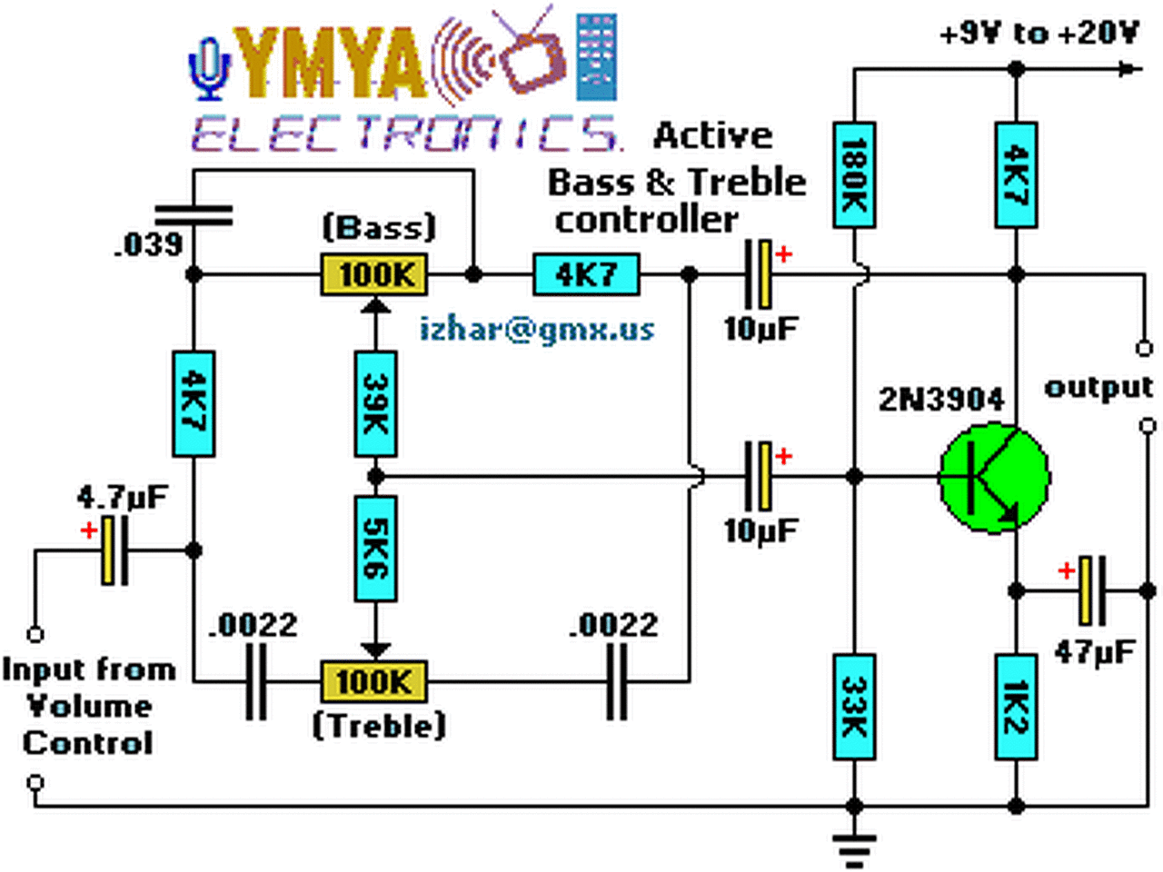

Kötöttél rá tápfeszültséget? Nem látszik a rajzon semmi felirat a tápra vonatkozóan.
Van a kimenete és a következő fokozat között csatoló kondi? Ez sincs a rajzon, pedig kéne! Hangerő szabályzóról írsz, de az sincs a rajzon. Így nehéz értelmezni amit írsz. Jól kell bekötni és működni fog. Tápfesz, kimeneti csatoló kondi és jól bekötött hangerőszabályzó kell ide.

Elküldöm az eredeti rajzot.Ahova írja a volume in oda kötöttem az outot meg a végfok bemenetére.Lehet valamit elcsesztem ![]()

Szia! Elküldöm az eredeti kapcsolási rajzot.Ahova írta a volumét oda kötöttem,az outot meg a végfok bemenetére.Lehet valamit nem jól csináltam.
A végfoknál ide kötöttem a magas mély szabályzó kimenetét.

Helyes hogy feltetted mindkét rajzot, de a tápfesz értéke még mindig hiányzik. Lehet hogy a tranzisztor telítésbe ment (ellenőrizni kellene a kollektorán és emitterén a feszültséget), de az is lehet hogy a hangszínszab túl nagy kimeneti DC feszültsége miatt az IC bemeneti csatoló kondija fordított feszültséget kapott, átvezet, és elhúzza az IC bemenetét. Ilyen szempontból jobb lenne a hangszínszabályzó legfelső csatoló kondenzátorának bal oldalát használni kimenetnek.
Milyen típusú potmétert használtál a hangerő változatsásához?
100kohm osat.Tengejeset.A tápfesz a végfoké 19.5Volt 3.33A 65W. A szabályzóé 9 volt 350mA
Most már nyugodtan eltávolítható a narancs X-es két ellenállás. Ne táplálja feleslegesen az üzemen kívül helyezett IC-t.
Mint írtam tetszőleges oldali bemenetre köthető a szub. Ebben a tartományban a két csatorna jele nem szokott eltérést mutatni, felesleges lenne a két csatorna jelét egyesítened. A szub hangerőszabályzását az erősítő fokozatba ajánlom elhelyezni. Ott a kék X jelű ellenállást kéne vele azonos, esetleg 20-50%-kal nagyobb értékű mono potira cserélned. Annak érdekében, hogy ennyi rákötött csatorna ellenére a fő hangerőszabályzó az elfordítási szöggel arányosan szabályozzon, a bemeneti sztereó potinak kisebb értéket ajánlok, 2x1k log-osat Bővebben: Link Ezt a viszonylag alacsony ellenállású potenciométer azon jelforrásokhoz illeszkedik, melyek önmagukban képesek fülhallgató meghajtására. Telefon, hangkártya, MP3 lejátszó. szerk.: A bementi csatoló kondik kapacitása módosul 10µF-ről, 47µF-re! A hozzászólás módosítva: Máj 4, 2017

A 100k túl sok, ennek a hangszínszabályzónak a bemenete viszonylag kis impedanciájú meghajtást igényel.
