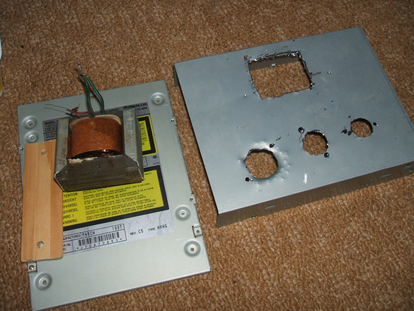

Nekem van 3mm-es gumilapom. Az is jó lehet. A mostani toroidom teljesen csendes.
Ez is csak dobozra szerelve hangos, egyébként csak közelről van pici búgása!! De a dobozra mindig rugalmasan kell felszerelni! ÉN gumi, vagy parafa alátétet szoktam, de a filc sem rossz ötlet, kár, hogy ninc sitthon
Akkor egyre gondoltunk!! Én is hipermarketben vettem 50 Ft-ért 10 darabjával
én is gondoltam erre, de eredetileg is össze volt, meg itt is javasolták, meg más is javasolta, egyébként egy csepp pillanatragasztó volt, csak, hogy megfogja, amíg meghúzom a bilincset.
Holnap megmérem az üresjárási áramfelvételt, lehet menetzárlat van, azért búg ennyire... jajj de nincs kedvem újratekerni ![]()

85 mA üresjárási áramfelvétel egy 47 w-os trafónál sok, nem? Mi okozhatja ezt? Légrés, menetzárlat?? Vag ycsak simán az, hogy 1,8 teslára van gerjesztve?

Most leterheltem, meg kötöttem rá egyenirányítót, olyan 25-30 Watt secunder teljesítménnyel terhelem, és most olyan 110 mA az áramfelvétel, és nem melegszik .. (ez az 5C4Sz mire felfűt!!! Nem semmi ![]()

Na már vagy 20 perce rajta van a műterhelés, igaz nem nagy, kb 10 W telejsítményt "fogyaszt" + az egynecső fűtése még 10 W, és valami nagyon halvány hőmérséklet emelkedés észlelehtő a trafón
![]() Mindig úgy "izgulok", mikor egy saját tekerésű trafót tesztelek, hogy menniyt bír ![]()
Köszönöm, nekem csak a trafós része kellene. Majd jövő hét közepén érdeklődök.
Azért most már van vagy 30 fokos ... Kezdek aggódni Mi lesz, ha rajta lesz az összes cső??? Mondjuk a másik erősítőm trafója csak a fűtéstől olyan meleg, hogy nem állja a kezem..
A vas a nagyobb terheléstől sem melegszik jobban. Csak a melegebb tekercstől lesz melegebb.
