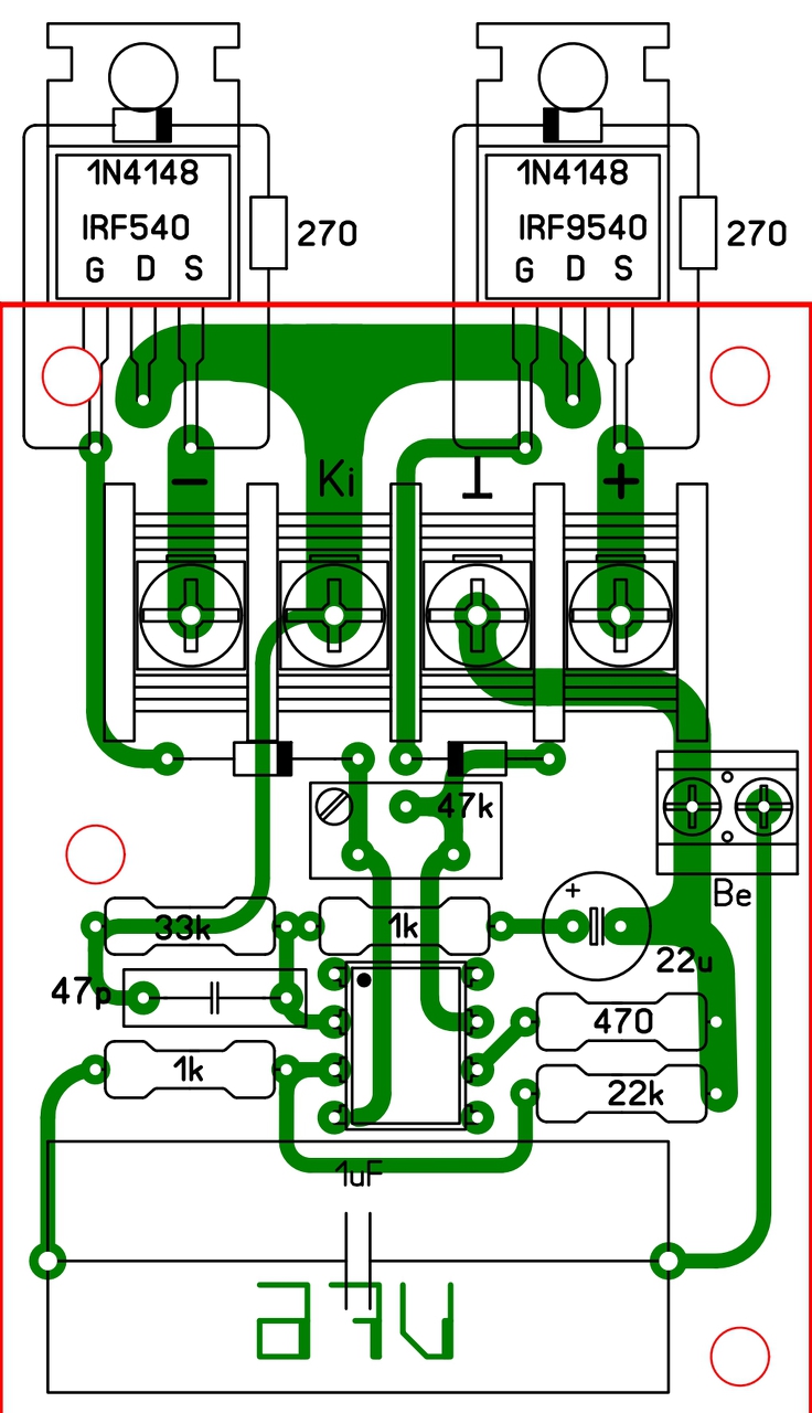

A kivitelezés mindennek a lelke! Legyen az bármi is. ![]() Ez a kapcsolás annyira egyszerű, hogy akár légszetelten is megépíthető lenne, persze ezt mem tenném azért. Olvasgattam azé a topikot, pár morzsát sikerült talánom, mi alapján hozzá mertem fogni a saját nyáktervhez. Igyekeztem az elérhető legrövidebb huzslozást alkalmazni. Majd délután feltöltöm, kíváncsi vagyok a véleményekre. Király szimlpa kerámia kondikat használt. Én ezt a minden alkatrésznek saját hangja van, hiszem is meg nem is. Nincs ilyen jellegű tapasztalatom. Ezt igazából egy ösazehasonlító hallgatással lehetne igazolni, vagy cáfolni. Én ellenállásnak 1%-at használnék, olyan 0,75W körüliek, a fél wattostól nagyobb, de az 1W-tól kisebb némileg. Kínai cucc, de az értékük pontos! Kondi ügyében, (az a kettő ami egy oldalban benne van) a bemenetre egy remix 1µF kondit szánnék. Az az audió körben is jól ismert és közkedvelt, sárga, fekvő henger. (axiális?) A visszacsatolásba akkor kerül wima. Munkapont beállításta is sokan panaszkodtak, ebből okúlva én heli trimmert használnék. A táplálást egy 2x24V smps táppal gondom megoldani. A diódára lehetne egy remek megoldást alkalmazni! Ma már nem ördöngősség kis hűtőbordákra akadni. Pl régi alaplapo bga hűtői. Ezek bordáit, tüskéit lepucolva, síkra csiszolva keletkezne egy kis alu tömb. Mérettől, vastagságtól függően ketté lehetne vágni, egy dióda méretű nútot dele reszelni, megkenni szilikon pasztával, és közé/alá a diódát, és a fet és borda közé betenni. Dzőrszál hasogatásnak tűnik, de így legalább a fet hőkövetése jobb, mint úgy, hogy épp csak rá van téve, így vagy úgy, és nagyobb felületen érintkezik a levegővel, mint a fettel. Ha már gondos kivitelezés, akkor ez a kapcsolás megérdemelne egy ilyesmi megoldást. Régi erősítőkben láttam olyat, hogy egy TO92 tokozású munkapont beállító tranzisztor, a komplementer pár távolságát megfelezve, egy a hűtőbordába fúrt lyukba volt dugva. Ezt a megoldást vettem alapúl. didyman: találkoztam a témában a gate kapacitás mwgemlítésével, de nem fordítottam rá kellö gondot úgylátszik. ![]() ![]() A hozzászólás módosítva: Jún 8, 2017

Mégis géphez ültem, és akkor már igazítottam még a nyákon. Ez született.

Most nézem, hogy rajzot tettél fel. Ma már kivagyok, hogy átnézzem az egészet, de az irf540-n a dióda fordítva van rajzolva, az egy hibapont. üdv

Vagy a tápok polaritása van felcserélve, vagy a fetek egymással. De a Zenerek is, valamelyik dióda a másikhoz képest. Amúgy a nyákterv példás, ha ezeket a hibákat kijavítod.
Elég sokadik rajz már, sokat forgattam az alkatrészeket. Most az elhelyezésre figyeltem, megeshet, hogy a fetek, diódák egyike fordítva van. Király Tibi ráadádul a forrasztás felöl rakta beba feteketna vf3-ba, ez már tükrözi az egészet.
Az a baj, hogy szellemi kimerülésig szoktam rajzolni, rakosgatni, amíg úgy nem gondolom, elértem az általam kívánt topográfiát. A baj ezzel, hogy ilyenkor el is hiszem, hogy kész vagyok. Ekkor jönnek ilyen hibák. A teleföld nem feltétlen muszály, de szimpatikusabb mint a kusza tekergős föld vezető sáv. Volt csillagpontos is, volt elágazós, de ha egy vonallal húzom, szét szedi a topológiát. De meg rajzolom a vezető sávos földeléses verziót is. Régi orsós magnóknál, lemezjátszóknál láttam teleföldes nyákot. Az íves kanyarok mellett a gerjedés miatt döntöttem. Nincs hirtelen törés, így kvázi egyenesen halad az áram. Nem nagy anyagköltség ez az erősítő, majd mind két verziót megépítem. Köszönök minden észrevételt, holnap javítom.
Ennyit módosítanék. A visszacsatolás és a bemenet GND pontja szerintem jobb ha a lehető legközelebb van egymáshoz.
Biztos velem van a baj, de szerintem elég érdekesen fog alakulni a végfok dinamikus viselkedése, ha nem a kimeneti pontról (ahonnan egyébként kellene) történik a visszacsatolás, hanem az egyik FET drain-jéről.

Ez született most.
Minden GND egy oldalon, bemenet, visszacsatolás GND egymás mellett, visszacsatolás a kimenetről húzva, a bemeneti ellenállás és sönt érték helyesen jelölve, a diódák jó irányba fordítva, illetve, a betáp polaritás jelölés is javítva, mert nem a feteknek megfelelően volt jelölve az sem. Igyekeztem minden mindenki javaslatát bele vinni a tervezésbe, ennek így már elvileg jónak kell lennie. Ha mégsem, akkor jelezzétek továbbra is! ![]()
