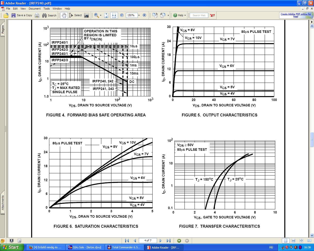

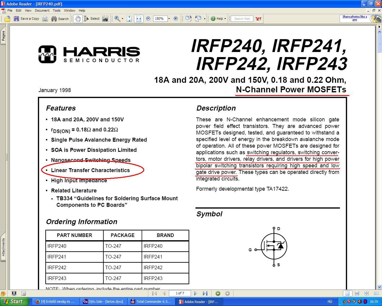

Bár alapvetően kapcsolóüzemre ajánlják, de kiemelik a lineáris transzfer karakterisztikát is, ami szép négyzetes UGS vezérlőfeszültség lenne, ha nem változna a lapka hőmérséklete.
(De az NJI-ben ezt linearizálja ki az általunk "fetgörbítőnek" becézett újabb két tranzisztoros kapcsolás, ami 30dB-el csökkenti a végfok THD-ját.)
Vagyis nevezhetjük ezt az IRFP-t egy "sima" teljesítmény MOSFET-nek is.

VF2-szerű végfokot már méricskéltem. Nem csak az a gond, hogy csökken az átvitel 20kHz környékén, az talán még nagyobb, hogy ilyenkor elkezdenek összenyitni a végfetek. Majdnem el is halálozott a kezeim között négyszögjeles mérésnél, ha véletlenül nem martam volna rá és nem éget meg. A VF2 szerencséjére a zenei jelben nincsenek nagy amplitúdójú 20kHz-es szintek.

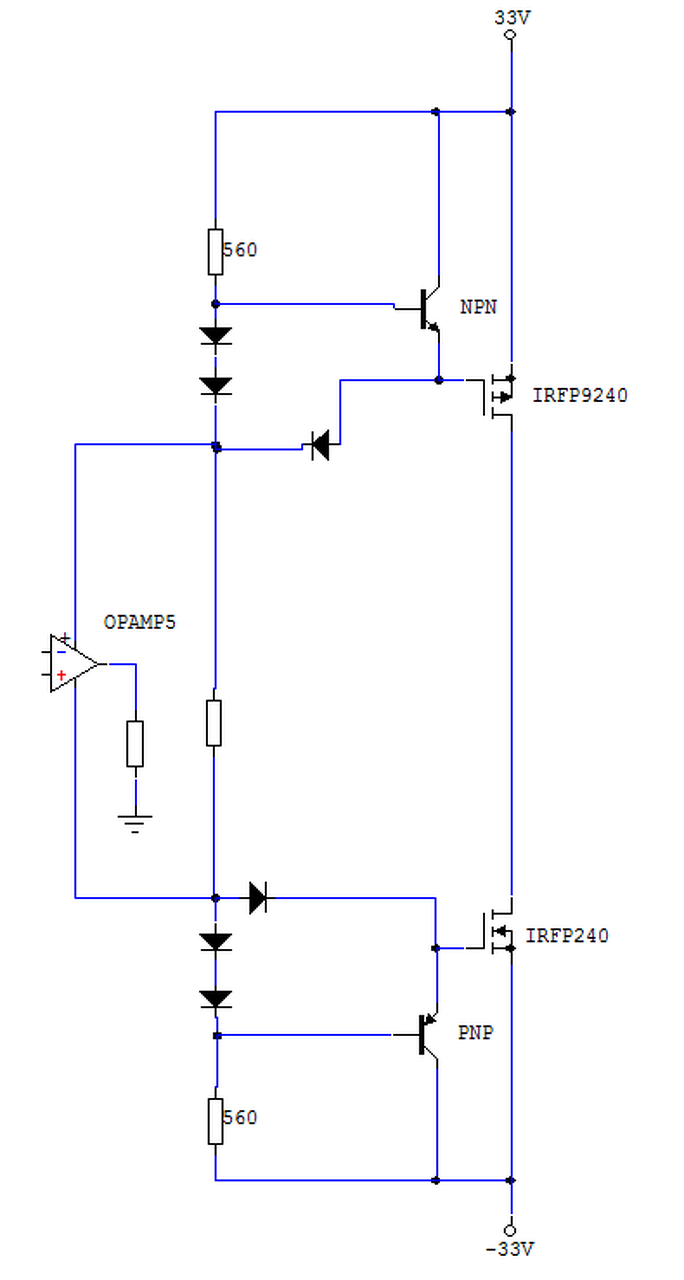

Esetleg a PWM- hez hasonlóan mehetne a gs közé egy-egy tranzisztor, ami a lezárást gyorsítaná.

(#) Karesz 50 válasza tothbela hozzászólására (») Jún 30, 2017 /
Ez vad ötlet már nekem is fordult a szimulátoromban, de soha nem nyitna ki az a tranzisztor.

(#) tothbela válasza Karesz 50 hozzászólására (») Jún 30, 2017 / 1
Valami ilyenre gondoltam. Még a Takikirály diódáját kiváltó PN átmenet is ott van a tranzisztor képében. Ellenállások értékét nem kell nézni, mert szimulátorban úgy sem működik. Nem fejeztem be a rajzot sem, mert ez a szemét szimulátor nem kezeli a tápáramvezérlést. Az opák konstans áramot vesznek fel, függetlenül a kimenetre rakott terheléstől. Tehát senki ne tekintsen úgy rá, hogy ez egy működő példány.
Amúgy tényleg kell nekem valami ilyesmi, mert mobil mélyláda meghajtást kell csinálnom 35V egyszeres tápról. Persze hidalt lesz, és minden voltocskát ki kell paszíroznom.
