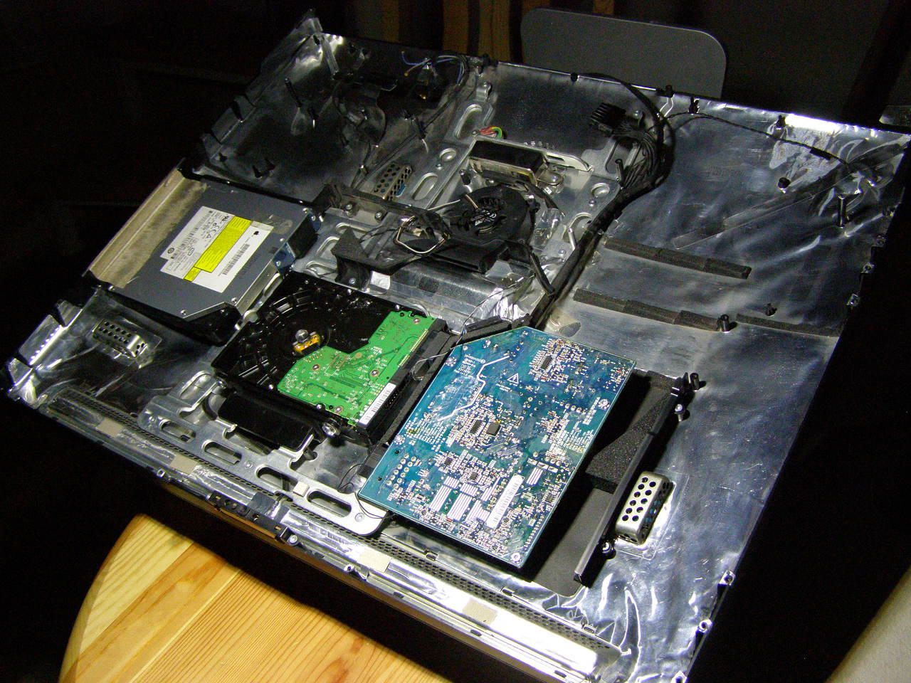

(#) FAZ1 hozzászólása Júl 12, 2017 /
Üdv a szakértő csapatnak!
Lenne egy bátortalan de nagy kérdésem:
Számítógépemben a merevlemez kissé nagyon felmelegszik, így a Hard Disk Sentinel egy idő után szépen ki is írja piros számmal, hogy AJAJJ! - és aztán 50C fok felett mindenféle baja van.
Én azt jól sejtem, hogy ilyen meleg nem igazán tesz jót arajta levő adatoknak, (és persze a lemez teljes élettartamának) - ámde!
Általában ilyen esetekre lehet kapni hozzá mindenféle hűtős-megoldásokat -
azonban mit lenne érdemesebb inkább, és mit kellene jobban ott a "zárt-osztályon" hűteni?
A merevlemez teljes egészét, totálban a cakkumpakkos fémházat, így a szinte mindent,
avagy csupán elég az alsó-felén található vezérlőelektronikát?
Melyik lenne a valóban hatékony, és persze az élettartamát is kissé megnövelő megoldás?
A gép maga bizony eléggé zárt - Apple A-1225. Jó nagy darab - szó se róla - és szépen bele is minden zsúfolva ....
Hiába van neki 3 belső ventilátora, ha maga a winchwestere - mintha nem igazán lenne megfelően hűtött.
(#) RoliNyh válasza FAZ1 hozzászólására (») Júl 12, 2017 /
Ha meg tudod oldani, hogy a meghajtó síkjára merőlegesen elé fér egy 8-12cm ventillátor, ami így alul és felül is elfújja a meleg levegőt róla, az már jó megoldás. Ha nem, akkor tegyél be kb 2-3cm -re alá egyet ami az elektronikát hűti. Mivel az elektronika úgysem takarja az egész meghajtó alját, így a ház is fog kapni az áramlatból bőven. Viszont azt mindenképp oldd meg valahogy, hogy az aktuális pörgő kintről szívja be a hidegebb levegőt, ha kell akár fúrj lyukakat is a házra és "csővel" vezesd a ventihez, mert ha csak a benti "forró" levegőt kevergeted körülötte, azzal semmit nem érsz...

(#) antikzsolt válasza FAZ1 hozzászólására (») Júl 13, 2017 /
Ennek csak az a baja hogy össze van építve, sűrítve minden. Rosszabb mint a laptop. Az lcd fűt rendesen. Erre jön még kiegészítő finomságok. Nem csodálom hogy melegszik.
Ha a képet jól értelmezem akkor még a meleg levegő a prociról egyenesen a szerencsétlen merevlemezre megy?

(#) FAZ1 válasza antikzsolt hozzászólására (») Júl 13, 2017 /
Jól értelmezed!
De ha már ez van, nos hát akkor mi van? (Egy talált tárgynak ne nagyon nézd a bajait ...)
Valójában maga a gépház gyárilag annyira zsúfolt (holott az ember előszörre simán monitornak nézné), hogy valójában az itt-ott megvásárolható egy, vagy kétventilátoros winchester-hűtő se igazán fér el rajta/benne. (egyszerűen benn nem sok hely van!)
És akkor + ráadásnak - ott van ugyebár - az a nagyméretű kiijelző (talán 51-es, mint a régi képcsöves TV-k) - és valóban csodálatos képe,
de adott mellette az érdekesség, hogy az meg szinte süt.
Nem csak előre-fele (de azt gondolom), a hátsó oldalon hátra - a másik felére is!
Melegítve véle a gép belsejét ...
Na majd ha lesz időm, belekukkantok - és kiagyalok valamit ...
(#) FAZ1 válasza abcdabcd hozzászólására (») Júl 13, 2017 /
Haha -
ez egy Apple gép - így az nem ám egyszerűen úgy kezdődik, hogy "csak" levesszük a hátlapot! Itt egyszerűen NINCS hátlap! Illetve - maga a hátlap a gépet hordozó hátsó alap .... Ezért maga a behatolás az általában előlről megy.
Vagyis?
Először is a képernyőjét (magyarul magát az LCD kijelzőt) kell nagyon szépen leoperálni róla, és majd akkor lehet a belsejébe "beleokoskodni".
Azt meg valójában sajna nem tudom - mert ahhoz bizony elég rövidek a kijelzőkhöz átvezető huzal-együttesek hosszúsági méretei, hogy kijelző (magyarul - TERHELÉS) nélkül valójában ildomos-e egyáltalán a gépet bekapcsolni?
Úgy persze egészen más lenne, hogy nincsen rajta előlap (VAGYIS a kijelző), és látom jól, hogy mit tesz maga a gép?
A mindenféle ventilátorai által valóban hül - vagy csak simán hülyül?
