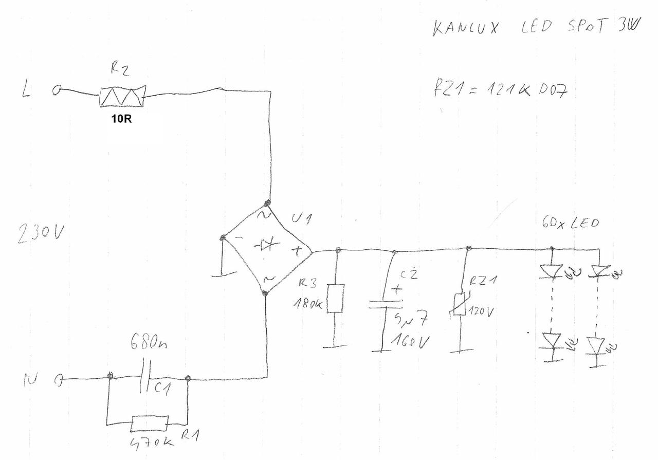

Ma találtam egy KANLUX 3W-os LED-es spot lámpát. 60 LED-el van szerelve. Biztosan voltam benne, hogy rossz, mert a veszélyes hulladék közé volt bedobva. Nekem megtetszett a sok LED, mondom hazaviszem, szétszedem és ha egy LED is jó akkor nekem már megérte. Itthon szétszedtem és találtam egy elégett alkatrészt benne. Mint kiderült egy 120V-os varisztor a LED modullal párhuzamosan. A kérdésem az, hogy minek van ez benne? Mármint azt értem, hogy túlfeszültség védelem, de minek? Ez egy eldobható eszköz, ha tönkremegy akkor nem mindegy, hogy a varisztor ég el, vagy a LED-ek? Ha meg a hálózat felől érkező túlfeszültség impulzusokat hivatott kivédeni akkor miért az előtét elektronika "legvégén" van?
Mellékelem a visszafejtett kapcsolási rajzot.
Ja és a LED-ek jók, legalábbis azok amiket kipróbáltam.

(#) Bakman válasza elektroncso hozzászólására (») Aug 18, 2017 /
Valószínűleg feszültségkorlátozó sönt szerepet töltött be, nem pedig védelemi szerepet töltött be. Az mindegy, hogy a párhuzamos kapcsolásban hol van, a hatása nem változik.
(#) jucsaba válasza elektroncso hozzászólására (») Aug 18, 2017 /
A puffer elkót védi led szakadáskor (tehát mégis védelem) , gondolom olcsóbb volt 160V elkó és varisztor mint a 400V elkó

(#) elektroncso válasza jucsaba hozzászólására (») Aug 18, 2017 /
Köszönöm mindkettőtöknek a választ, mindkettőben van logika. Azt hiszem, legegyszerűbben úgy tudom kipróbálni, hogy összedobok egy 110V-os áramgenerátort, és kipróbálom a LED modult. Ha világít, vagyis nem szakadt akkor Bakman válasza lesz a helyes, ha viszont szakadt akkor Csaba találta el. De azért lemérem a dióda hidat is, hátha a hálózat felől kapott egy túlfeszültséget (utóbbi időben sok volt a vihar), de egy villámcsapás nagy eséllyel más nyomokat is hagyott volna, mint az elfüstölt varisztor.
(#) gyula166 válasza elektroncso hozzászólására (») Aug 19, 2017 /
Ledeket egyesével próbáld, egy szakadt lesz, ezért áldozta fel magát a varisztor. Tapasztalat. Szakadt led áthidal, varisztor kiszed, és C1 értékének csökkentése ameddig hidegebbek nem lesznek a ledek. Túl vannak hajtva, nagyobb fény (jobbban látsz, elégedett vagy) és elöbb tönkremegy (veszel másikat)
(#) Gafly válasza elektroncso hozzászólására (») Aug 19, 2017 /
Dicséret azért, hogy visszarajzoltad
Klasszikus kicsi soros ellenállás bekapcsolási áramlökés korlátozására.
Kondenzátorokkal párhuzamosan kapcsolt kisütő ellenállás, hogy ne rázzon meg ha kiveszed (ilyet izzólámpa nem tud, csak az a LED-es ).
Áramgenerátorként a 680nF működik, találkozóra vihetek 330nF-ot. (Ahogyan írták, "ha nem világít annyira, akkor sokkal tovább").
Igazán a C2-es kondenzátor sem kellene bele, csak így "simább" a fénye (stroboszkóp hatás, lásd fénycső armatúra, forgó gépek, stb.).

(#) jucsaba válasza elektroncso hozzászólására (») Aug 19, 2017 /
A javítást kezdd úgy hogy 400V elkót teszel be (és a vdr-t kiveszed), megméred rajta a feszt , ha szakadt a ledkör 300V feletti feszt mérsz és nem világítanak a ledek , ha világítanak (mind) akkor a vdr volt hibás , átütött .
Ajánlott leválasztó trafó használata...
Ha 2 puskás trafót szembefordítva használsz , van 115 és 230V-od...
