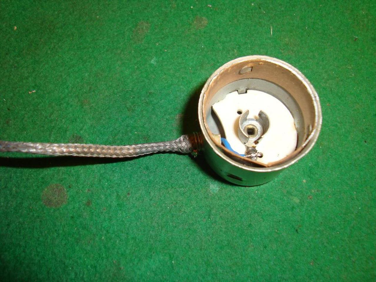

Ha az ember egy ilyen nagy átépítésbe, újjáépítésbe kezd, nem árt néhány dologra különösen ügyelni. Először is össze kell gyűjteni a majdan beépítendő anyagokat, alkatrészeket, és mindent fel kell próbálni mechanikusan a panelre, hogy minden elférjen ne akadjanak össze, stb. Különösen figyelni kell arra, hogy lehetőleg a gyári helyére kerüljön minden, elsősorban a szigetelések, árnyékolások, meg a gerjedés veszély miatt. Igen macerás dolog a már behuzalozott panelon utólag fúrni, faragni, változtatni. A másik szempont, hogy beépítés előtt mindent ki és be kell próbálni, csak biztosan működő alkatrészt szabad berakni, ne hogy utólag emiatt, még javítani is kelljen a masinát. Akkor kezdjük az alkatrészekkel. Ez egy klasszikus 2+1-es visszacsatolt audion rádió, a szokásos kezelőszervekkel. Az első a visszacsatoló kondi. Ez egy 2-300 pf es bakelit szigetelésű forgókondi szokott lenni, ebbe is ilyen volt, de némi furcsasággal. Ugyanis rá van építve a hálózati kapcsoló. Olyan mint egy kapcsolós pot méter, csak nem ellenállással, hanem kondenzátorral. Nem láttam még más készülékben ilyet. Fura egy szerkezet, na. Persze tiszta rozsda volt, szét kellet fúrni, kitisztítani beolajozni, stb. A lefúrt szegecsek helyett csavarokkal lett összerakva, most szépen működik. A tengelyét is meg kellett toldani, mert valaki levágott belőle, csak azt nem tudom miért? Apropó tengely toldás. Ez egy gyakori művelet a felújításoknál, még is keveset beszélünk róla. Sokféle megoldás van, a gyári csavaros toldóktól, a bevágott, szegecselt, forrasztott, stb változatokig. Én az alábbi egyszerű megoldást használom évek óta. A tengelyeket kicsit hosszabbra veszem a kelleténél, és mindkét részt kb 6-8 mm hosszban félig bevágom, bereszelem. Ezt nem árt pontosra csinálni, hogy ne akadjon el, vagy ne lötyögjön. Ezután vastagon bekenem műgyantával, vagy pillanat ragasztóval, és egy kb 3 centi hosszú 6 mm belső átmérőjű csövet húzok rá. A megoldás előnye, hogy szép egyenes meg vékony marad, át lehet húzni rajta a rögzítő csavart, és nem akad el az előlapban, mint a csavaros változatok. 6 mm-es csőhöz viszonylag könnyű hozzá jutni, valaha méterben árulták minden háztartási boltban, "Vitrázs rúd" volt a neve, kisebb függönyök, falvédők felerősítésére használták. Mikor kiment a divatból én szépen begyűjtöttem a kidobáltakat, úgy hogy akad még a műhelybe a toldásokhoz. De lehet szerezni autó bontóban is, fékcső, benzincső, hidraulika cső formájában, vagy jó a régi tranzisztoros rádiók antenna csöveinek középső része is. A képeken a még festetlen szétdobott rádió, a kapcsolós kondi, meg a tengelytoldó megoldások vannak. A hozzászólás módosítva: Szept 10, 2017

Most hogy kész a visszacsatolás, jöhet a másik két kezelő szerv. Mindkettő nagyon rozsdás. A hangolással kezdtem. Szerencsére a meghajtás meg volt, csak a forgó kondi hiányzik. Ezt sikerült a börzén szerezni, nem volt olcsó, de hát az 500 pf-es hangoló bakelit forgó sokkal ritkább mint a visszacsatoló. Ez gyárilag dörzs meghajtás, csak a mutatót viszi skálahúr. Lecsiszoltam, vissza hajtogattam, olajoztam, zsíroztam, és a helyére szereltem. Szépen jár. A másik a hull.váltó. Ezt meg sem kíséreltem megjavítani, volt a holmijaim között új, ami alatt azt értem, hogy ez is van vagy 70 éves, de még nem volt használva, beforrasztva. A tengelyét itt is toldani kellett. Ez is be lett szerelve.

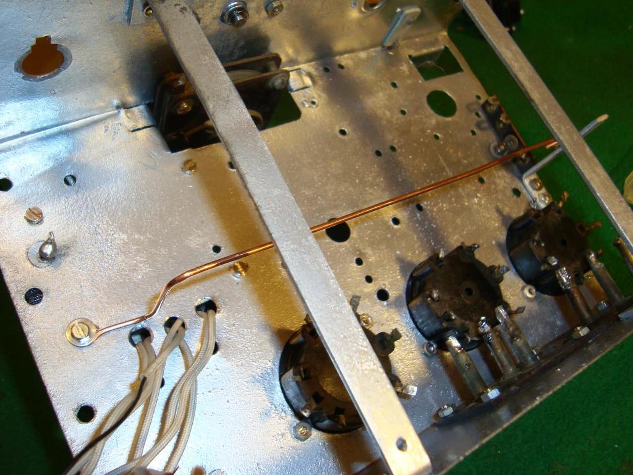

Folyt: Volt a készülék alján egy központi földelő vezeték, ehhez volt kötve minden testelendő alkatrész. Annyira korrodált volt, hogy nem lehetett forrasztani hozzá semmit. Ebből is csináltam újat. Hiányzott az első cső sapkája is, ezt találtam a holmijaim között csak le kellett festeni. Nem Standard, hanem Telefunken de,azért korhű. Most ha már berakom a csöveket látszik a majdani végső kép, de még sok mindent kell csinálni, például tekercseket.
