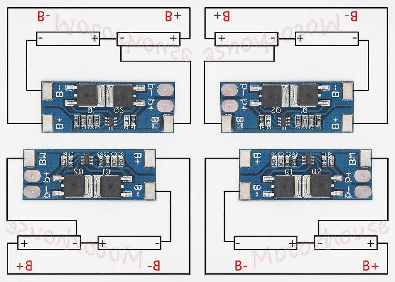

És milyen ez a töltő ami ezt tudja? Köszönöm a választ! Egyessével megtudnám oldani a töltését,de ezen volt a hangsúly hogy ne keljen kiszedegetni őket aztán visszarakni a behajtóba.
Mondjuk IMAX B6, az tud soros csomagot tölteni, és balanszálni.
Ki kell vezetni minden egyes cellát, hogy hozzá lehessen férni. Vagy beépíted a balanszer áramkört is, így elég két kivezetés a + és -...
Ilyenre gondolsz? Bővebben: Link
Beépítem az akukk mellé amit rendeltem kivezetem a + ; - t és ilyennel tölteni? Vagy a másik változat hogy a sorban kötött 4 cellánál egyessével kivezetem a + ; - t és olyan töltővel töltsem amit írtam hogy van nekem?
Ha ezt a Imax B6 ot megveszem akkor összekötöm sorba a 4 akkut kivezetem a +; - t és jöhet ezzel a Imax -al a töltés? Mostmár megkavarodtam egy kicsit.

Igen pl olyanra. De említettem ha az aksicsomagba nincs beépítve balanszer áramkör
(amit először linkeltél, az csak védő áramkör, balanszer nincs benne), akkor minden egyes cella kivezetését hozzáférhetővé kell tenned, mert azokat is rá kell kötnöd töltés közben az imax b6 ra. Ha nem sürgős a dolog, várd meg a videóm mindenképp, abban szó lesz mindenről ami alapján elkészítheted a komplett akkudat. Még pár nap kell, hogy befejezzem, de jövőhéten feltöltöm úgy néz ki...
Az az áramkör, amit "vladcepes nagyon vár", tartalmaz balanszer elektronikát.
Nekem van 8.4V-os és 12.6V-os adapterem (egyik távirányítós autójé volt, másik 10.8V-os csavarbehajtó töltője), ezek rendesen töltenek, először áramkorlátosan, aztán feszültségkorlátosan. De egy normális adapter is használható, amiben van védelem (akár áramkorlát, akár teljesítmény korlát). Ha megfelelőek a cellák (azonos kapacitás amennyire lehet), és korrektül működik a balanszer is, nagy baj nem történhet. Viszont egy akkuőrt kis piezoval érdemes beépíteni, kikapcsolhatóra. Legalább a töltés idején legyen bekapcsolva. 1-2$ Ebayen. Labortápról is lehet tölteni, áramkorláttal.
Valóban, megnéztem újra, van rajta balanszer.
Nekem más áramkör volt a fejemben, úgy néz ki, összekevertem valamivel...

Van egy ilyen adapterem Adapter 20V 4,5A,ez megfelelő lenne a töltésre?,és van egy ilyen Converter ,mennyire kellene állítani a töltést? 16.8V ? A töltő +; - ra megy rá a 16,8V és ennyi? Az akkuőr az milyen? (milyen néven keressem a Ebay-on? azt hova kellene kötni? esetleg egy rajz?
20V-ból 16.8V-ot készíteni majdnem necces. Nézd meg a konvertered volt drop-ját, mennyi kell neki minimum. Akkuőr: ebay battery protection board. Elvileg csak rárakod a 16.8V-ot, és tölt. Bontottak a celláid? Nem neked van az a cellád, amiknek nem tudod a pontos kapacitását? Mert ha az egyik belőlük rossz (csökkent kapacitású), te 1A-rel töltesz, miközben 60mA-rel balanszolsz, 940mA-t fog kapni a gyenge cella, védelem nélkül melegedés lesz a vége, védelemmel csak lekapcsol a töltés. A teljes akkupakk kapacitását a leggyengébb fogja meghatározni.
Köszi! 4.5V-24V ebből csinál 0.93-20V 2A(max) 20W (max) Ezek a cellák vadi ujjak, nyilván nem tudja azt ami rá van írva,de ha 2200mAh tud akkor az már jó
![]() " battery protection board" így kerestem,de hiszen így azt dobja be nekem amit én is rendeltem töltő néven linkeltem be egyel feljebb.
Ez nem lesz jó, nincs benne áramgenerátor. Ha egy félig lemerült akksit teszel rá, ez megpróbál annyi áramot kiadni, hogy elérje a 16.8V-ot, amitől szinte biztos, hogy tönkre fog menni.
Rendben! Akkor milyet ajánlanál? Esetleg egy linket?
Igaz ezen nincs kijelző.
Bővebben: Link De 2.5A-t még hűtés nélkül is elbír, hűtéssel pedig az 5-öt. Viszont van benne áram és feszültség korlát. Én ilyenekkel töltöm az akksilyaimat. Ez megy rá az akksin lévő BMS-re. |
