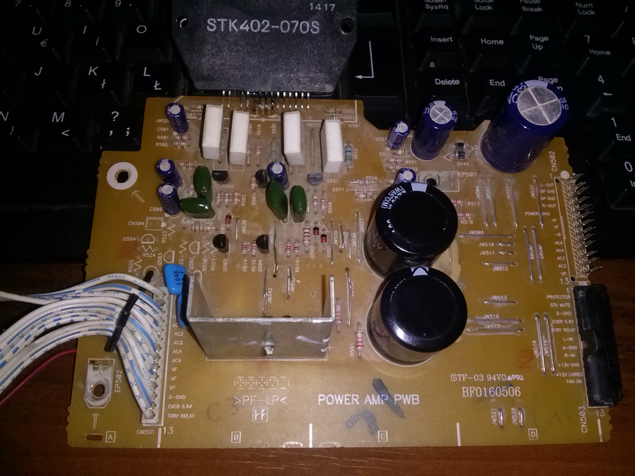

(#) at22 hozzászólása Okt 19, 2017 /
Sziasztok ! Volna egy hifiből kiszedet végfok panel. Rákötöttem a tápot és az STK 9-es és a 6-os lába eléget. A tápot rendesen kötöttem be. Szerintetek mi lehet a baj? Az STK-nak gondolom már annyi?
(#) reloop válasza at22 hozzászólására (») Okt 19, 2017 /
Szia! Nem győzőm elégszer leírni, erősítőt testre zárt bemenettel és áramkorlátozóval élesztünk.
(#) at22 válasza reloop hozzászólására (») Okt 19, 2017 /
Hát igen De már késő. Van még esély hogy túlélte ?
