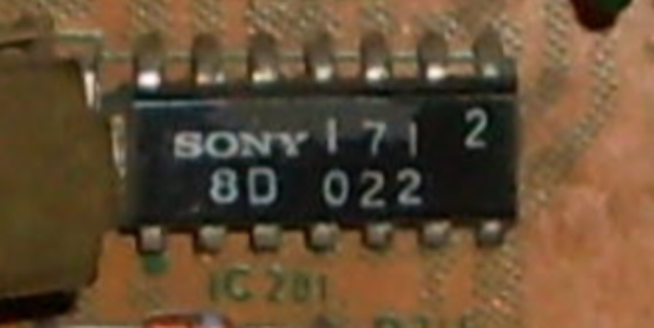

Sziasztok! Remélem tud valaki segíteni. 2 hónapja használtan vettem a neten egy Wega JPS 351V-130 sztereó erősítőt. Sajnos meghibásodott. Észrevettem, hogy az egyik oldalból hiányzik a mély és "élettelen" hangja van. Nekiálltunk megjavítani, bontás után: eredeti egyenirányító diódák egy Graetz hídra patkolva, biztosítékok irreálisan nagyra cserélve, telefújva az egész kontakt spray-jel. (Nos itt határoztam el, hogy nem veszek soha többet használt elektronikai cuccot Magyarországról / sem). Végtranzisztorok elszálltak időközben, persze a hibás oldal, biztosíték kiment, ezeket tudtuk pótolni. Ami gond még, van benne oldalanként 1-1 IC, az egyik eltávozott az élők sorából, kép csatolva (SONY 171 2 alatta 8D 022, erről csak a 022-t, meg a sony-t tudtuk megfejteni, a számot neten találtuk képen). Kérdések: - Honnan szedek ily en IC-t? Van-e helyettesítő IC-je? Kerestem kapcsolási rajzot is, de csak a bankkártya adataimat szerette volna egy oldal kihúzni belőlem. Találok ehhez valami kapcsolási rajzot? Mondjuk amennyi ideget már megettem vele, lehet nem éri meg a pénzt és az időt belefektetni, de hátha van valakinek valami ötlete, vagy találkozott hasonlóval. Köszönöm a segítséget!

Megvan a helyettesítő IC. Apósomék megtalálták, csak drága ahhoz képest, hogy mekkora fájdalmat okozott. szóval decemberi jutalmamból előirányozva egy új erősítő. A választásom erre esett: https://www.aqua.hu/marantz-pm5005-integralt-sztereo-erosito-ezust-...6.html
