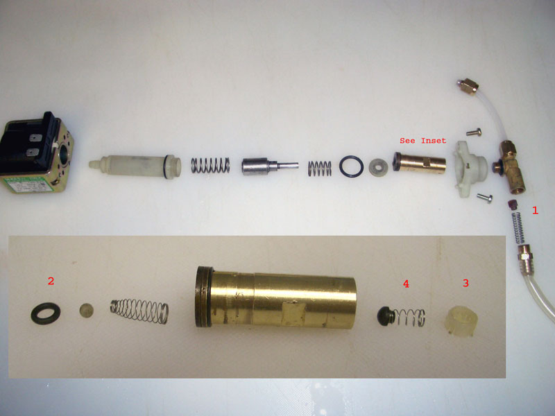

Sziasztok! Bár látom egy nap alatt lerendeztétek ezt a témát, de az én kezembe most került egy ilyen szivattyú, mely egy takarító gépben üzemelt. Hogyan lehet kimérni, hogy rossz-e, mivel beépített diódával rendelkezik a tekercse. Rezeg áram alatt, de nem szív semmit, pedig szépen kipucoltam a folyadék rendszert. Ellenállásmérővel néztem, 5 kohm körüli értéket mértem, persze csak egyik irányban a dióda miatt. Köszi a segítséget előre is.
Nekem is ugyan ez a problémám. Egy ULKA EP5 típusú szivattyú van a kávéfőzőben, ami először csak gyengén nyomta a vizet (nem vízköves), aztán csak rezgett magában. Azóta szétszedtem látszólag semmi baja de csak hangosan rezeg és nem szív semmit. Van valakinek ötlete?? Üdv:Ádám ![]()
Sikerült megoldanom....
Ez az oldal nagyon sokat segített, részletesen leírja a szétszedését. Ahogy olvastam a leggyakoribb hiba az hogy a cső végében lévő gumi (4) beragad és ezt meg kell piszkálni egy dróttal, meg persze nem árt kimosni ecetben néha ![]() Nekem megjavult így megspóroltam 5000ft-ot ![]() Mindenkinek sok sikert a hasonló problémákhoz ![]()

Valószínűleg felakadt a golyó benne ! Két hsz el lejjebb ott a szétszerelésről a kép , szedd szét takarítsd meg rakd össze , és igyál egy kávét az egészségünkre
csak a műanyag fejben van a golyó de azt nem tudom kiszedni.
A hozzászólás módosítva: Máj 5, 2013
Ezen a címen be kell jönni a képnek. Eredeti oldal.
kék színnel amit jelöltél ott mozog a golyó amit pirossal az meg be van szorulva a műanyag kivezető csőbe
ide van beszorulva A hozzászólás módosítva: Máj 5, 2013
sikerült szétszedni. amit a piros nyíllal megjelöltél nekem olyan nincs benne. csak a kék nyílnál van golyó. mi az pontosan ami nekem hiányzik?
Sziasztok! Már pár órát elvacakoltam egy ilyen szivattyúval (EP5 - kávéfőző). A tekercs látszólag jó, ha kap áramot, "rezeg" is a szivattyú. De nem pumpál semmit. Többször szétszedtem, ki lett takarítva, a golyónak szemre semmi baja, nincs felakadva a fekete szelep sem. Próbáltam kávéfőzőben, illetve külön 220-ről, vízzel feltöltve is.
Van valami ötletetek még? A hozzászólás módosítva: Márc 15, 2016
Szia! A kúpos rugót jól raktad vissza a helyére ami a golyót nyomja?
Persze, ráadásul kúp alakú a rugó, fordítva a golyó beleesne a belsejébe.
Nincs más ötletem, mint hogy a tekerccsel van valami. De mérni nem nagyon tudok rajta, mert van benne egy dióda.
Szervusz! Azért próbálj mérni rajta, mert lehet hogy a dióda zárlatba ment. ( Az Eta takaritógépemnek ez volt a hibája, egy 1000 V/1A-es soros diódával megusztam az új rendelését)
