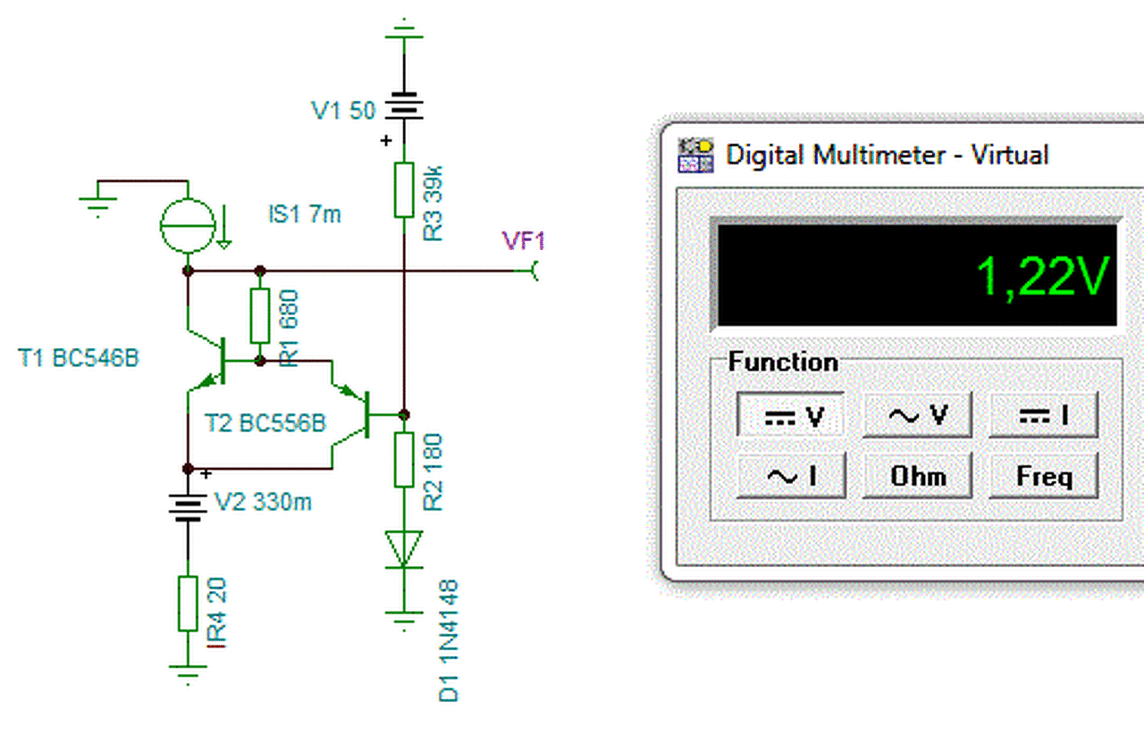

(#) reloop válasza lukacsp hozzászólására (») Nov 6, 2017 / 1
Rajzoltam egy fél beállítót. Ami feltűnik, hogy D309 sima diódára jön ki. V2 telep a fél dióda.
A VR1 nullára tekerést szimulálva az előfeszültség 1,08 V. Ez így elég patent. A valóságban ez mennyi? Az R339 ejt még a feszültségen?
Q307 generátor árama sajnos nagyon el tudja vinni, érdemes mérned az R321(4?) 82 Ω értékét és a rajta eső feszültséget.
(#) lukacsp válasza reloop hozzászólására (») Nov 6, 2017 /
D309 dupla dióda, ami hőkontaktban van a bordával, 1,2V van rajta.
82 Ohm értékek stimmelnek mindkét oldalon, R321-en 0,54V, R324-en 0,61V esik, elvileg a 7mA körüli áramnak felel meg az A osztályú páron.
Az előfeszültség R339 előtt 1,242V, utána 1,152V.
R342 esetén előtte 1,255V, utána 1,157V.

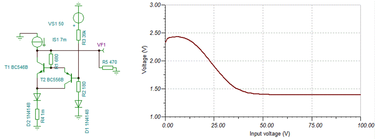

(#) reloop válasza lukacsp hozzászólására (») Nov 8, 2017 /
Az input a VS1. A 0-50 V a tápfelfutás, illetve a pozitív félperiódus, az 50-100 V pedig a negatív félperiódus.
A Q311 és társai eltávolítása megoldaná a bekapcsolási túláramot, de cseppet sem elegáns.
Egy csatornával és dupla wattszámú izzóval megnézném mekkora nyugalmi áramot/előfeszültséget lehet elérni.

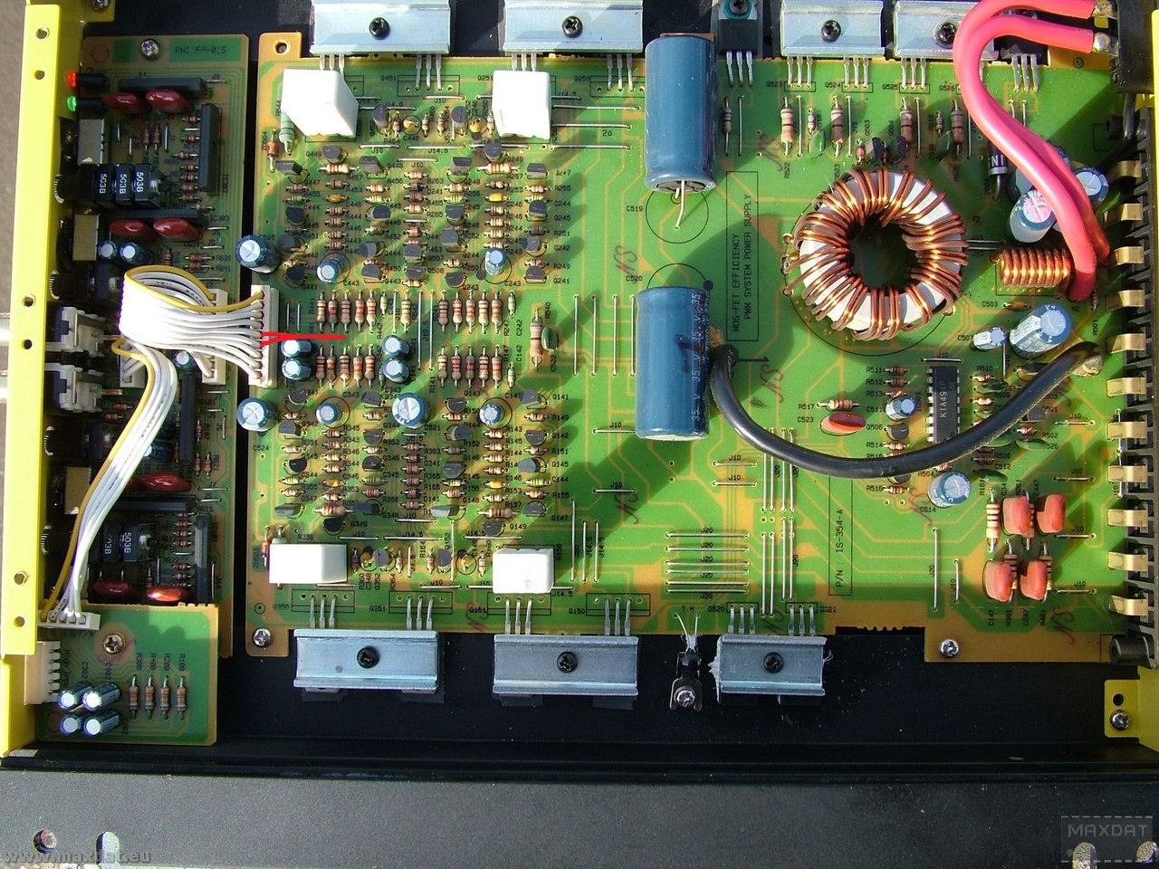

(#) Arnie hozzászólása Nov 8, 2017 /
Szép napot kívánok.
Van egy autóserősítőm egy SinusLive 504-es. Néha néha kihagyott a hang aztán észre vettem ahogy nézegettem olyan fura szaga volt és észre vettem, hogy belül megégett két kábel. Ettől még működött mert az éget rész orvosolva lett. Csak a probléma az, hogy működik szépen aztán gondol egyet és hirtelen kialszik a lámpája és leáll az egész. majd eltelik egy kis idő és aztán újra működik. Mikor meg áll akkor se kép se hang semmilyen lámpa nem világít. Mi lehet baj ? Mellékeltem egy képet és a piros résszel jelölt két kábel égett meg Válaszokat előre is köszönöm
