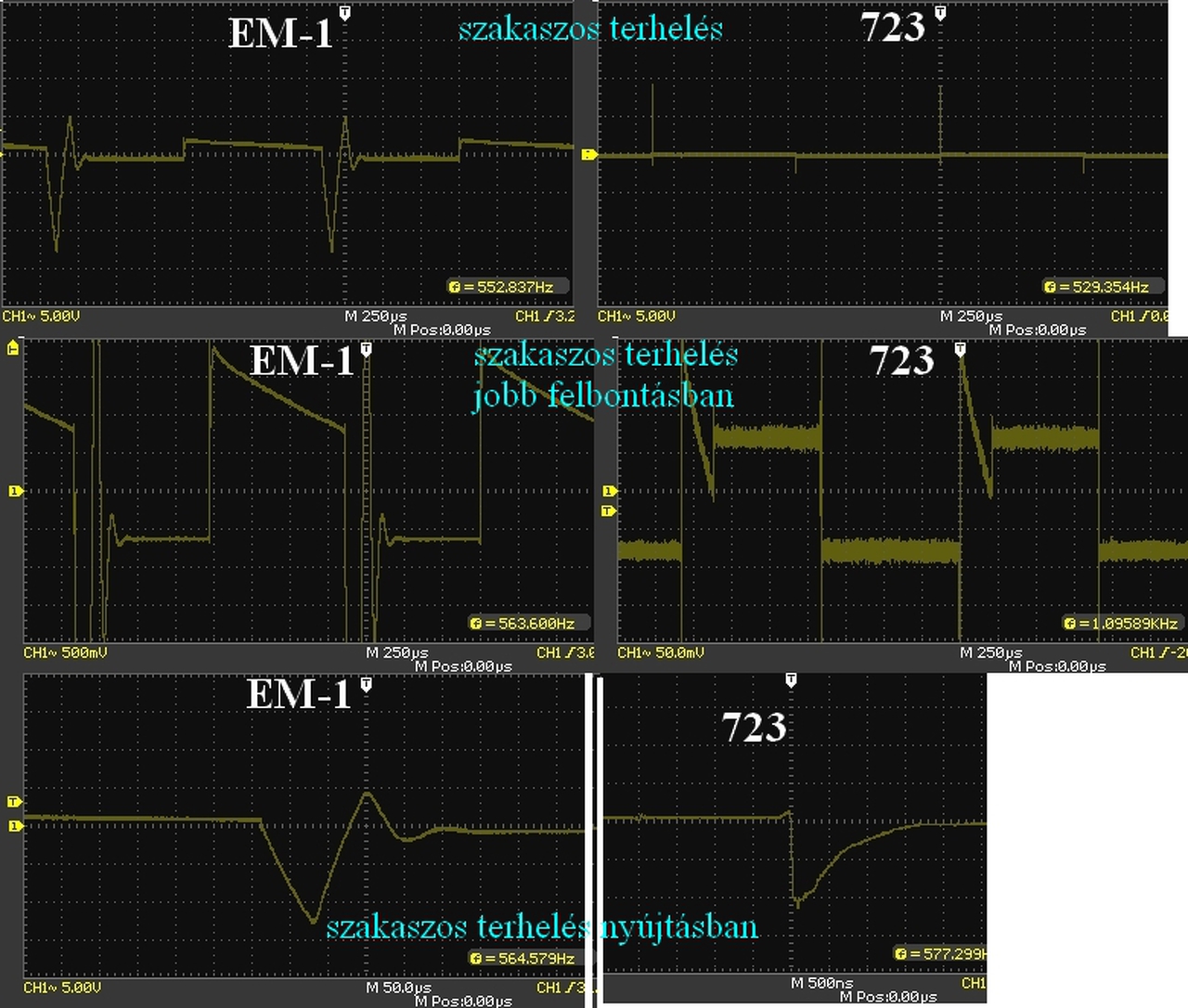

Csináltam gyorsteszteket de mindet menteni kell majd, meg magyarázó szöveget írni melléjük amire most nincs időm. És duplán kell csinálni mert mellé lesz téve a 723-as táp mérése is, hogy legyen mivel összehasonlítani.

Lemértem az EM-1-et és a 723-as tápot. Igyekeztem azonos feltételeket biztosítani, a mérés során a 723-as pufferfeszültsége 32V az EM-1-é pedig 65V. Ennek tükrében a 723-ast 19 ohmos az EM-1-et pedig 38 ohmos műterheléssel, azaz mindkét tápegységet 1A kimenőárammal terheltem szakaszosan, majd folyamatosan (19V illetve 38V kimenőfeszültség). A szakaszos azt jelenti, hogy az üres, terheletlen kimenetre egy FET segítségével gyorsan kapcsolgattam rá a terhelést, 500Hz körüli négyszögjellel. Mindkét táp kimenete kb. ugyanúgy néz ki, van rajtuk egy 4,7µF elkó és egy 100 vagy 220nF-os fóliakondi.
Az EM-1 is "furcsa módon" éppen úgy viselkedik mint a szimulátorban, csatoltam a szimuláció mérésének ábráit is. Az ernyőképeken látszik amiről beszéltem, az áteresztő fetek kis árammal vannak meghajtva, ezért a táp kimenete két nagyságrenddel lassabban tudja csak követni a terhelésváltozást (a 723-asnál kb. 1,7us alatt áll be, az EM-1-nél pedig kb. 250us alatt). A folyamatos terhelés estén a 723-as 100Hz-es búgófeszültsége gyakorlatilag beleolvad a szkóp legkisebb felbontásának zajába, az EM-1-nél pedig mérhető egy 20mV amplitúdójú búgófeszültség a kimeneten. Ennek 3 oka van, az egyik, hogy a feszültségállító potival elhúzzuk az egyik feszültségosztó alsó tagjának értékét (emiatt kicsi értékű poti kell ahogy az az elektoros rajzon is van). A másik, hogy a stabilizátor IC bárhogy lehet szűrve a ki és a bemenetén egyaránt, mindig lesz egy 5mV körüli búgófeszültség a kimenetén, és ez adja a referenciát is. A harmadik, hogy a trafó amiről működött nem valami izmos, 4V feszültségesése volt a táp 1A-es terhelése esetén. Utóbbit a szimuláció során sikerült jól modellezni némi belső ellenállással, így a búgófeszültségre a szimuláció is hasonló eredményt adott.
