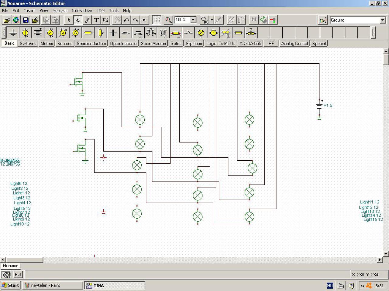

Az lenne a kérdésem evvel az IC-vel kapcsolatban, hogy kicsit átalakítottam egy meglévő kapcsolást, annyiba tér el, hogy nem 5 hanem 6 ledet akarok sorozatba futtatni. Kérdésem az lenne az utolsó ledet az 5-ös (O6) vagy a 3-as (O0) -ra kell kötnöm, hogy folyamatosan menjen? Végigér eléri a 6. ledet és újra az 1.re menjen? Válaszokat előre is köszönöm, kép mellékelve Remélem érthető. Ha valamit elrontottam, kérem jelezzétek
Hat led esetén, a hetedik kimenettel kell resetelni az ic-t. Csakhogy reset után először a Q0 fog világítani, nem a legszerencsésebb itt a rajz. Tehát a "plusz" ledet a Q0-ra (az lesz az első) és a 15 ös lábát egy 10K ellenállással a földre a Q6-ot pedig közvetlenül a 15-ös lábra.
A 10k nem kell, mert a többi ütemben a Q6 úgy is alacsony szinten van..

Üdv! Köszönöm a választ! Igazából 5 led vagy izzó csoportot szeretnék készíteni,ahol mindegyik csoportban lenne 6 led,vagy kis karácsonyfa izzó. A futó fény szerepe az,hogy úgy villogtatná mindegyik csoportot mintha esne a hó. Tehát fentről lefelé egyesével váltanák az izzők egymást egy adott csoporton belül. Egy IC-vel szeretném villogtatni az összes csoportot,ezért egyszerre egy kimenetet 5 drb. izzó terhelne,mivel mindegyik csoportban egy időpontban 1 drb izzó világítana. Akkor pedig MOSFET-tel gondoltam megoldani mindegyik kimeneten a terhelést.
Ha MOS Fet-et alkalmazol, nem lesznek gondok. Arra kell még ügyelni, hogy ha az izzók "rángatják a tápot, az ne hasson vissza az ütemadóra vagy a számlálóra. Tehát érdemes stabilizálni ennek a kettőnek a tápfeszültségét. Ha trafóról működteted a lámpákat, akkor a lámpáknak nem kell szűrés csak egyenirányítás és így a feszültség sokkal kevesebbet fog változni az izzó terhelésére. Nem kell nagyáramú szűrésről gondoskodni, elég egy diódával elválasztani az áramkörök tápfeszültségét, szűrni és pld. egy zénerrel stabilizálni. (Remélem érthető..)
