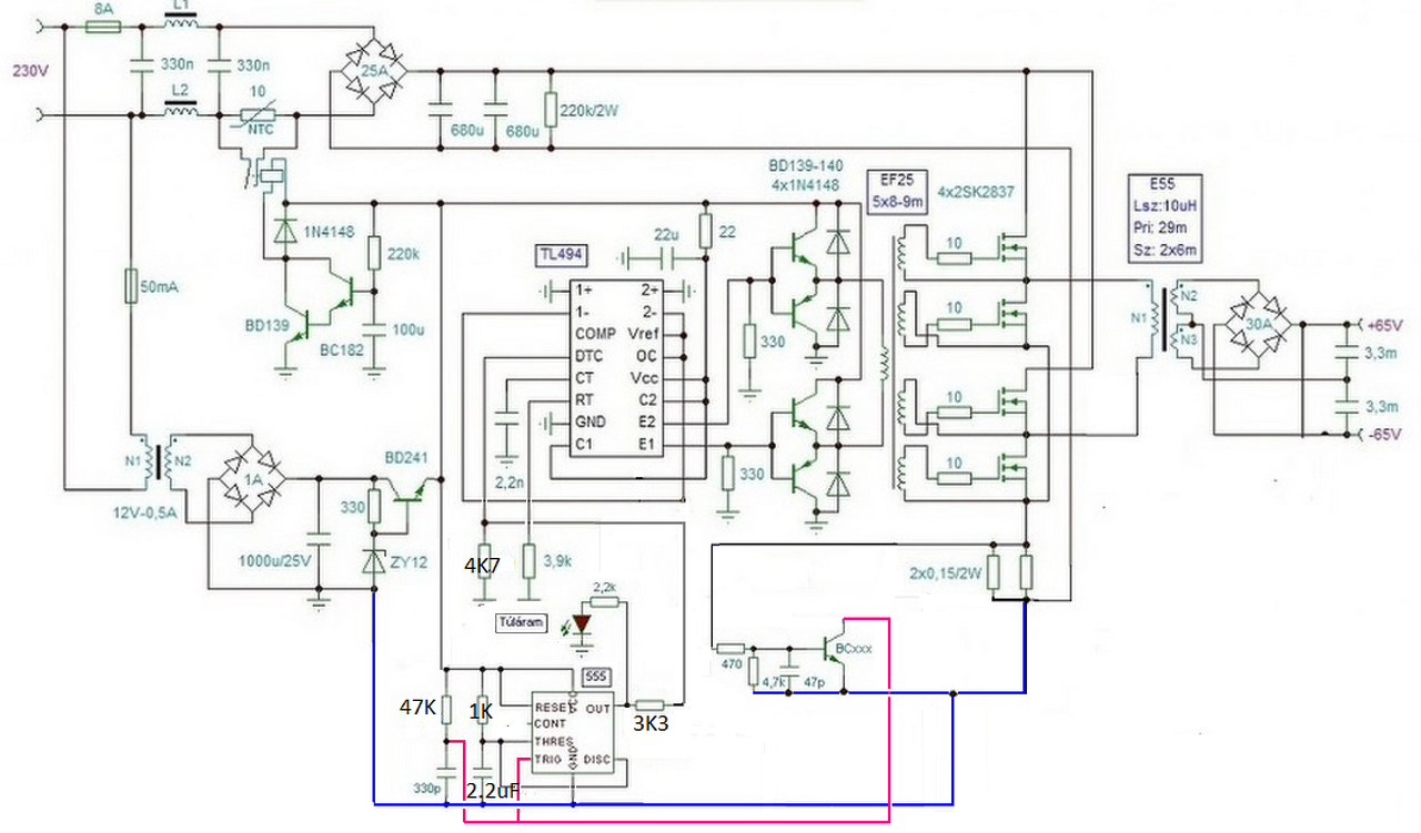

(#) djloui válasza Ge Lee hozzászólására (») Dec 16, 2017 /
Szia megnéznéd ezt a skiccet?
(#) Ge Lee válasza djloui hozzászólására (») Dec 16, 2017 /
A rajz elvileg jó lesz, de a 494 DTC lábával ez így nem fog csinálni semmit, mert oda ilyenkor 4V körüli vagy annál magasabb feszültséget kell kapcsolni ahhoz hogy leálljon, tehát módosítani kell az 555 kimenetén lévő osztót. Az 1k-t kicserélném mondjuk 4k7-re, a 10k-t pedig egy 3k3-ra és akkor biztos hogy annál magasabb feszültség lesz ott.
Meg az 555 időzítő tagjait is módosítani kell mert így túl hosszú ideig tilt, azzal úgy le kellene menni 100-200ms környékére. A méretezéshez szükséges dolgok le vannak írva ott a cikkben.

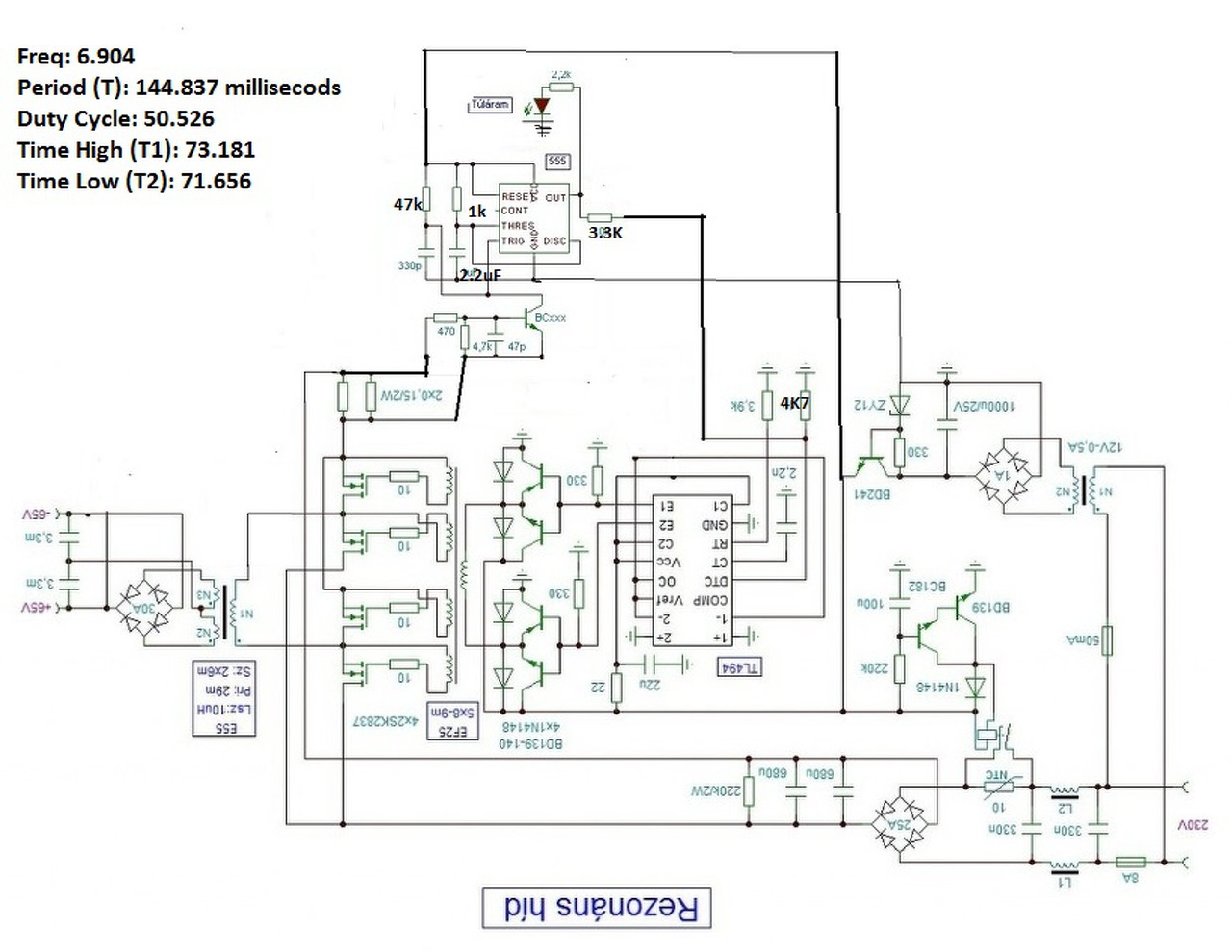

(#) djloui válasza Ge Lee hozzászólására (») Dec 25, 2017 /
Szia, a nagy karácsonyi unalomban volt egy kis időm olvasgatni megnéznéd így ezt a rajzot?
Az 555 időzítését egy kalkulátorral számoltam leírtam oda a többi adatot is amit még kiszámol.
A hozzászólás módosítva: Dec 25, 2017
(#) ferci válasza djloui hozzászólására (») Dec 25, 2017 /
Lehet, hogy még kora van, de az a BC npn így sose fog kinyitni ( szűrőkör átforgatás ) és még lógna is a levegőben az emitter, ha jó lesz a polaritás.
(#) Ge Lee válasza djloui hozzászólására (») Dec 25, 2017 /
Olyan képet csinálj ami átlátható, nincs fejtetőn meg nem kell szerkesztgetni mert nincs most kedvem ilyennel szórakozni.
(#) djloui válasza Ge Lee hozzászólására (») Dec 31, 2017 /
Jelenleg így néz ki ferci fórumtárs némi segítségével.
(#) Ge Lee válasza djloui hozzászólására (») Dec 31, 2017 /
Elvileg jó lesz.
