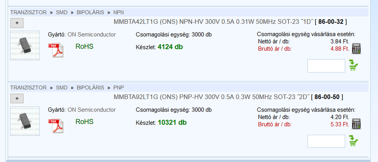

MPSA 42 és 92 tranzisztornak van SMD változata is. NPN SOT-23 MMBTA42 -> 1D és
PNP SOT-23 MMBTA92 -> 2D. Ezek magas feszültségtűrésük miatt széles körben helyt tudnak állni, ahol a teljesítményük elegendő. Lomexben olcsón beszerezhető (ami nem azonos a képen lévő árral csak ha sokat veszel belőle). A hozzászólás módosítva: Jan 1, 2018
Én olyan típust igyekeztem ajánlani, amiből érdemes lehet néhány 10 db-ot készleten is tartani, mert sok helyen felhasználható.
