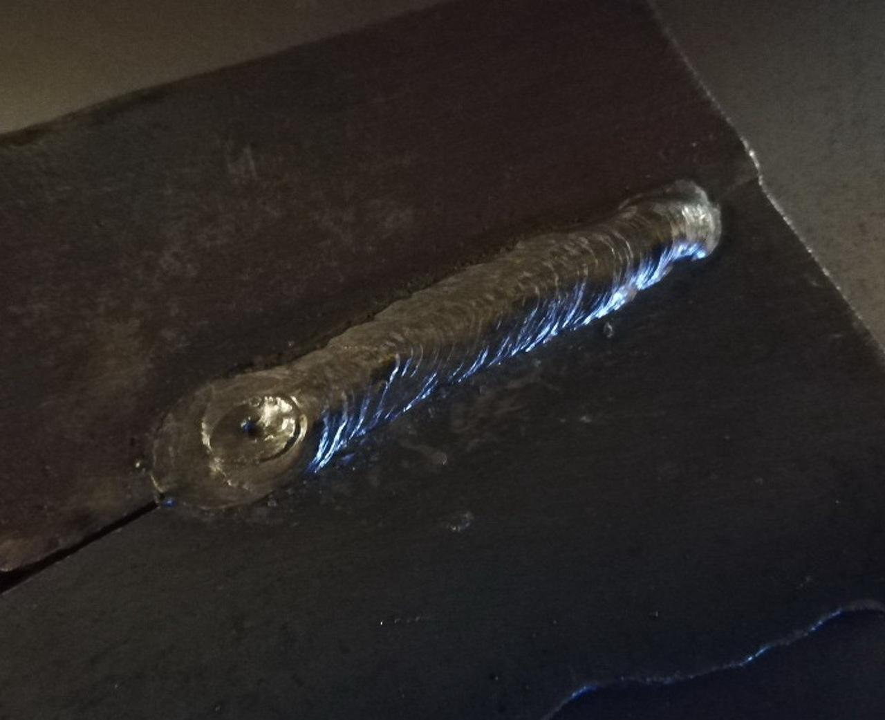

(#) Alkotó hozzászólása Jan 22, 2018 /
Kölcsön kaptam egy invertert. Lefotóztam és mellékeltem róla képet. Ez talán olasz gyártmány, kb. 8-10 éves, és akkor került kb. 40.000 Ft-ba a gazdája emlékei szerint. Ez egy drámaian alapkialakítású gép, de az első 5 cm varraton remekül szerepelt. Sokkal kisebb mint amire számítottam (próbáltam a mérőszalaggal érzékeltetni).
Kipróbáltam. Találomra 2 db 5-ös lemezt próbáltam összeolvasztani, 3 mm-es hézagot hagyva közöttük. Ehhez szintén találomra kb. 3/4-ig tekertem a potit, ami nagyjából 100 A áramot jelent a skálája szerint. Elektróda 2,5 mm.
A hegesztés nagyon könnyen megy vele. Az ívfogása olyan jó, hogy konkrétan bárki tudna vele ívet fogni és tartani azt. Gondolom jó magas az üresjárati feszültség. Kicsit játszottam az ív hosszával is, és ez is várakozáson felül jó, még egészen hosszú ívet is stabilan megtart -a nagy trafóm pl. ezt nem tudja-, de ha egészen lecsökkentem az ív hosszát (benyomom az olvadékba a pálcát), akkor kicsit dadogni kezd. Egyébkén csak annyi az eltérés, hogy egy számomra szokatlan de nagyon jellegzetes cicegő hangja van az ívnek hegesztés közben.
A varrat nem égette át a teljes 5 mm vastagságot. Egyenletesen beégett, de csak kb. 3 mm mélyen. Tehát ezzel az árammal a másik oldalról is hegeszteni kell a teljes átolvadáshoz.
Összefoglalva, messze könnyebb vele hegeszteni mint az én hagyományos trafómmal. Az egészen rövid teszt alapján semmi ellenérzésem nem alakult ki vele kapcsolatban. Jó eséllyel magamnak is veszek valamit. Már csak az a kérdés, a mai darabok is hasonlóan jók-e mint a közel 10 éves példány.
Talán nem is a technológia sajátja, hanem a kezem fogyatékossága, de a varrat alakja eltér attól amit eddig húztam. (Én sem vagyok hegesztő, csak hobbi szinten olvasztom a vasat.) A közepén végig fut egy "gerinc". Tehát nem a megszokott domború vagy homorú felülete van, hanem egy kicsit kiemelkedő (kb. 1 mm) gerincforma, a közepén egy kis éllel. Ez mitől lehet? Már lusta voltam játszani vele, de érzésre kipróbálnám 20%-al nagyobb árammal. A mostani áram függőleges varrathoz lenne nagyjából jó.
Kiegészítés: A varratot toltam, mert látni akartam miként kavarog az olvadék. Húzva egyenletesebbre számítok.
