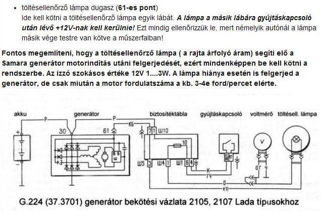

Szerintem az "altatja" ki a töltés visszajelzőt ha beindul a motor. Akkor talán mégis csak a csatlakozókat kellene megmozgatni a relétáblán. Az S10 csatlakozót keresd meg a relétábla alján és ott a 7. pontot aminek összeköttetése kell legyen a S5 3. pontjával (kesztyűtartó felőli csatlakozóban). Ha a lehúzott 61. pontot (barna-fehér) vezetéket letesteled gyújtás ráadásakor és nem világít a visszajelző akkor az átmeneti kapcsolatoknál van a kontakthiba. A S4-1. és az S5-3. pontokra adva 12V-t (lehúzott csatlakozókban), akkor a visszajelzőnek világítani kellene és a voltmérőnek mutatni az értéket.
(#) pamacska válasza VIM hozzászólására (») Jan 29, 2018 /
Lehúztam a 61. es pontról a kábelt, és testeltem, nem történt semmi változás, nem világit az izzó a műszerfalon.

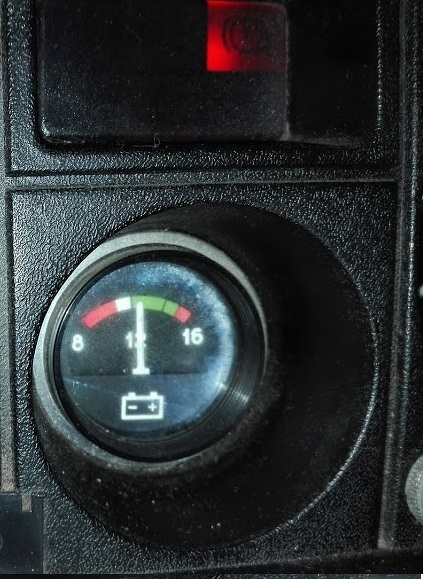

A 61 es pont kábelét próba lámpáztam, gyújtás állapotban testet ad a kábel, ha leveszem a gyújtást akkor +12V áramot.
A generátort is próba lámpáztam a 61 es pontnál, járó motornál akár testet, akár áramot adtam neki mindig világit a próba lámpában az izzó.
És elfelejtettem leírni, hogy a voltmérő műszer tökéletesen működik..

(#) VIM válasza pamacska hozzászólására (») Jan 30, 2018 /
Ha minden úgy van ahogyan azt leírtad, akkor már csak a műszerfalban lévő voltmérő és töltésellenőrző lámpa kapcsolata maradt kérdéses. Ha nem sikerül megtáplálni a visszajelző izzót akkor talán az odavezető barna-fehér és narancs színű vezetékeket kell végig követni a csatlakozókból kiindulva. Jobb ötletem nincs. Ha a kesztyűtartóban a sárga csatlakozót kihúzod és abban megkeresed a barna-fehér szálat és gyújtást adva letesteled, a visszajelzőnek világítani kellene a rajz szerint.

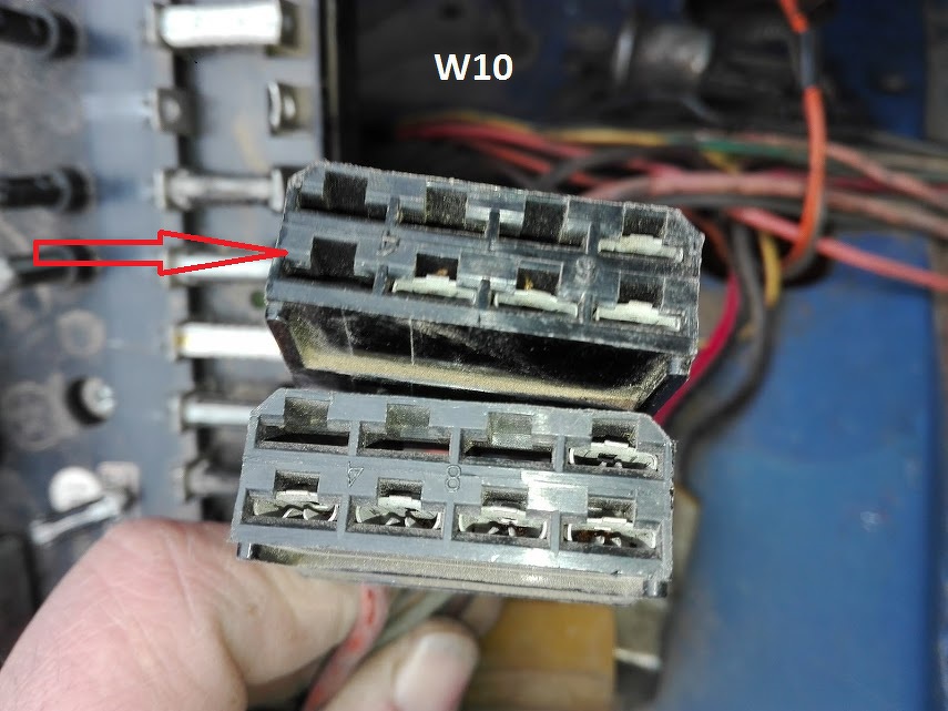

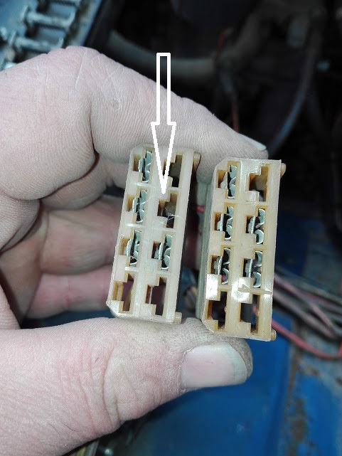

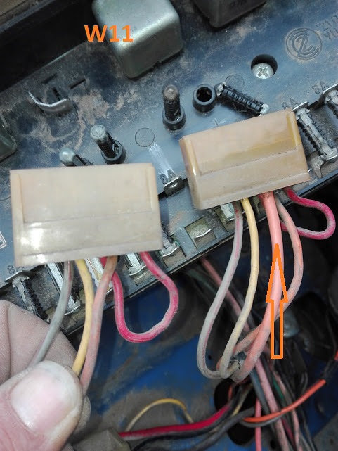

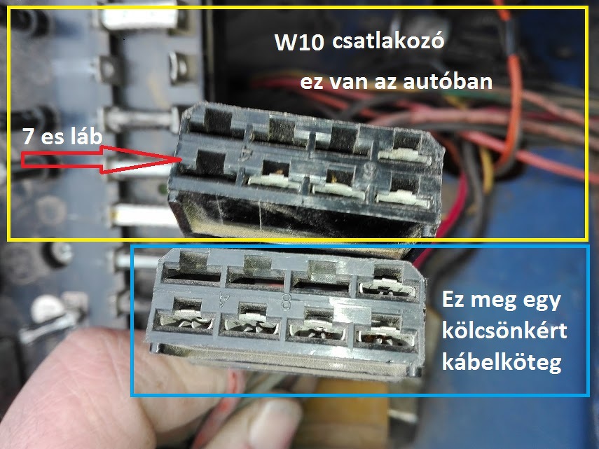

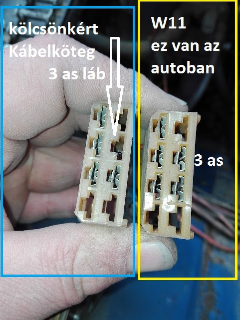

(#) pamacska válasza VIM hozzászólására (») Feb 1, 2018 /
Ha minden igaz megtaláltam a problémát, de még nem volt időm tesztelni.
A W10 ill a W11 motortérben lévő csatlakozóknál valaki már babrálhatott, talán az előző tulaj.
A W10 csatlakozóból, 7 es számú, a generátor 61 es pontjából jövő vezeték nincs benne.
Ehelyett a W11 csatlakozó 3 lábnál találtam meg, a generátor 61 pontjáról jövő vezetékét, de ott nem kellene lenni semminek.
A hozzászólás módosítva: Feb 1, 2018

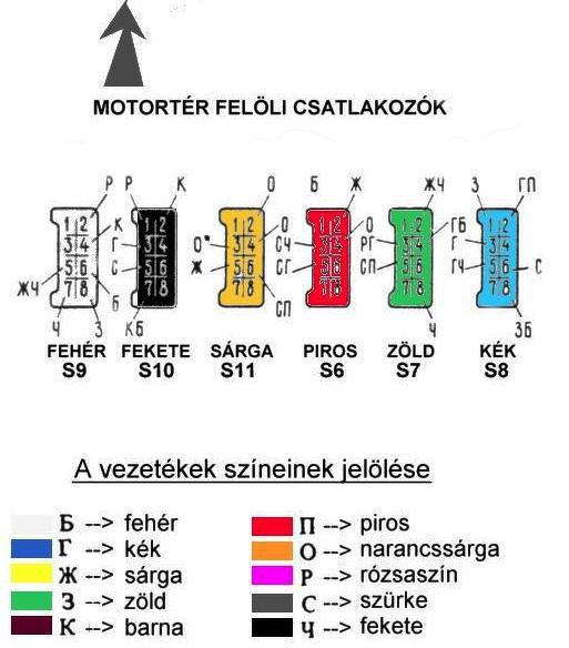

(#) VIM válasza pamacska hozzászólására (») Feb 1, 2018 /
A csatlakozókról és a kapcsolási rajzról rakok fel képet, hogy jobban meg tudd figyelni a színeket és azok hovatartozását. Az "S" ( mert az oroszban az a betű "es") csatlakozóban az 1. ponton rózsaszínű vezetéknek kell lennie, mert majd onnan kap pozitívat a gyújtáskapcsoló után a visszajelző. A 7. ponton pedig barna-fehér vezetéknek kell lennie de ennek az "S" 5 csatlakozó (utastéri) 3. pontjával összeköttetésben kell lennie ahonnan már a visszajelző csatlakozójába megy tovább. A többit szépen kövesd le a rajznak megfelelően és a színeket beazonosítva biztosan meg lesz az a töltésvisszajelzés oldva.

(#) VIM válasza pamacska hozzászólására (») Feb 2, 2018 /
Talán még annyit lehetne megnézni ezekkel a csatlakozókkal kapcsolatban, hogy a 2108 G224 generátor bekötése a rajz szerinti csatlakozókban "S"7, "S"4 csatlakozóknál a vezetékek helyes színekkel van e kiosztva és a 10. vagy az 5. biztosítékról kapja e a voltmérő és töltésellenőrző a táplálást. A 2105 "eredeti" bekötésénél fura a számomra, hogy a voltmérőnek nem jelöl semmiféle előtétet, persze azt a panel is tartalmazhatná.

(#) pamacska válasza VIM hozzászólására (») Feb 3, 2018 /
A plusz szálat kivettem a W11 /3 böl, és átraktam a W10 /7 lábra, és így világit a töltéslámpa gyújtás ráadására, ez már fél siker, most a kábelozás teljesen jó mert mindent végig követtem.
Viszont járó motorra nem alszik ki a töltéslámpa, innentől kezdve a generátorban lehet a hiba.
A hozzászólás módosítva: Feb 3, 2018
(#) VIM válasza pamacska hozzászólására (») Feb 3, 2018 /
Az úgy NEM JÓ! Az "S"10 7. pontjába keress ott a motortéri csatlakozóknál egy barna-fehér szálat, mert más áramkörhöz nem használtak ilyen színeket, mint a töltésvisszajelzőé. Amit most csináltál az valószínű, hogy egy narancs színű, kapcsolt pozitív szállal megtápláltad (gyk. után) a visszajelzőt. Azt a narancs színű vezetéket tedd vissza a helyére ahonnan kivetted, mert lehet, hogy más áramkör(ök) nem fognak működni. Azt nézd meg légyszíves, hogy a 10. 8A értékű biztosítót kivéve hatástalan lesz e a voltmérő, mert akkor a kapcsolt pozitív a helyén van. Az "S" 10 1. pontjában egy piros, a 7.-ben pedig barna-fehér szálnak kell lenni ahhoz, hogy kiindulási helyzetben legyen ez az áramkör a motortér felőli oldalon. Bővebben: Link
Egy barna-fehér kábelt vettem ki a W11/3 bol, és azt raktam át a W11/7 be, mert ott nem volt semmi
Az általad linkelt rajzot használtam én is, ha jobban megnézed a W11/3 ba nincs kötve semmi.

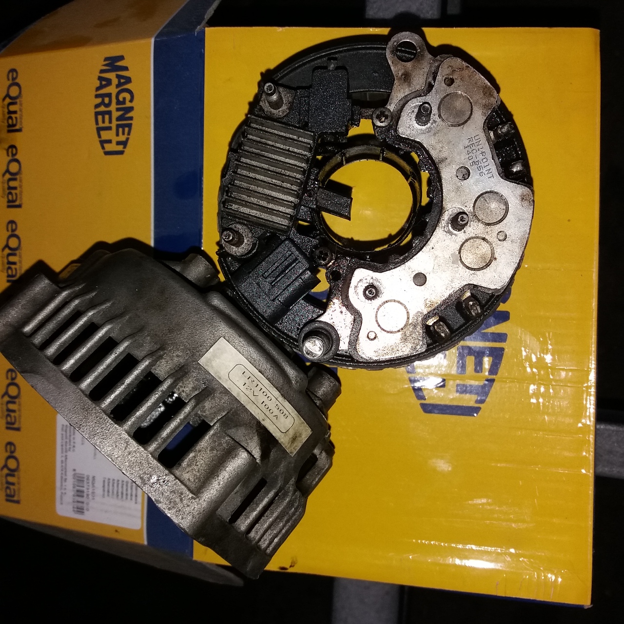

Üdv mindenkinek .Segitségre lenne szükségem.Egy Opel Astra H 1.7 cdti generátorárol lenne szó.Nem volt töltés,a töltésjelző gyújtáson világitott , beindulás után elaludt de az akkumulátor lemerűlt.Kiszereltem, asztalon, egy 5w izzóval gerjesztettem,fúróval forgattam ,izzó elaludt a fúrót is megfogta de töltés nem volt csak az akku feszűltség./természetesen bekötöttem a negatívot és a pozitivot egy akkumulátorrol/.Szétszedtem a kefék jók voltak , a diódákat csak a helyén mértem ki ,egyik oldal szakadás, forditva ellenálás elvileg mind jó volt . Na itt akadtam el, nem tudom mi a gond .Az autóba egy új generátort tettem az jól működik.Lenne még egy kérdésem,a H astrákban a gerjesztő áramot ,a motorvezérlő biztositja.Ez el szokot romlani ,nem gerjeszt, csak fordulaton kezd el tölteni, ezt áthidaltam és egy 5w izzóval gerjesztettem a generátort.Ez működik kb 3 éve,de szeretném véglegesen megoldani ,igy bekötöttem az ízzó helyett ,egy 5w 15ohm ellenállást.A generátor működött már alapjáraton is töltött 14.3v ,de nem tudom hogy a generátort nem kárositja az ellenállás.Ha valaki tudna tanácsot adni megköszönném.
(#) VIM válasza Mikk hozzászólására (») Feb 21, 2018 / 1
Szia! Talán a fesszabályzó lehet a rossz, ebből kifolyólag nem gerjeszthető a generátor az ECU részéről.
