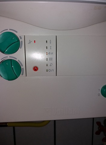

(#) Mathyas hozzászólása Feb 2, 2018 /
A feleségem az imént küldte ezt a képet.
Mire utal a piros jelzés felül?
(#) JZoli válasza Mathyas hozzászólására (») Feb 2, 2018 / 1
A jelzés szerint láng hiba, az az nem tudott begyújtani valamiért a kazán, vagy a lángellenőrzése hibásodott meg. Ez a jelzés elég sok dolog miatt lehet, koszos a lánngellenőrző ionikus elektróda, lángleszakadás volt az égőben, vagy akár a gyújtóelektródák hibásodtak meg, akár gyújtótranszformátor is rossz lehet, de akár gázszelep hiba is lehet, na meg, hogy a legdrágábbat se felejtsem ki akár vezérlőpanel hiba is lehet.
(#) Mathyas válasza JZoli hozzászólására (») Feb 2, 2018 /
Annyi van, hogy a teljes ki és bekapcsolás után már egyből világít a lámpa.
Feleségem annyit mondott, hogy van valami (beteges) kattogó hang a bekapcsolás után és semmi több.
A hozzászólás módosítva: Feb 2, 2018
Van valahol ott a tekerők körül egy reset gomb. Esetleg azt meg kelene keresni és megnyomni. Előfordulhat, hogy reteszelődik ebben a hibaállapotban a kazán vezérlése. Az a piros valami nem a reset gomb?
(#) zolika60 válasza Mathyas hozzászólására (») Feb 2, 2018 /
Szerintem nem ég az őrláng, vagy nem érzékeli.
„Az a piros valami nem a reset gomb?”
Igen, az a reset gomb.
Megnyomta és most elindult, megy a fűtés.
hazamegyek és amit tudok, átnézek rajta.
Lehetett ez véletlen is. Viszont ha valami ok miatt jött elő, akkor úgy is egyre gyakrabban fogja ezt produkálni. Egy tisztítás lehet ráférne. Mikor volt látta utoljára szervizes szakember?
„Mikor volt látta utoljára szervizes szakember?”
Passz,...
3 hónapja költöztünk.
De hétvégén csinálok egy nagytakarítást rajta. és hívok egy szakit is.
