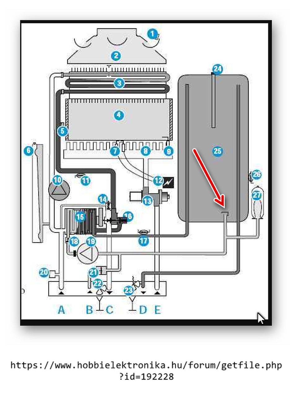

Azon a csatlakozási helyen nem tudsz felnyúlni, mert egy kupak van rajta, hogy a hideg víz csak rétegződve, alulra tudjon beáramolni. Járd körbe ezt a részét, hogy a tartály tisztításhoz miket kell beszerezni ha ki akarod tisztítani belőle a lerakódást. Ez is hasonló belső felépítésű mint egy bojler.
(#) Vappali válasza VIM hozzászólására (») Jan 23, 2018 /
Nem tudom érdemes lesz-e vele foglalkozni, így szétszedni. legfeljebb majd nyáron. De lehet leszedem majd megint azt a kis csövet, és kikapirgálom ott a cső csatlakozásánál.
Meg akkor kiveszem a 3 járatú szelepet is, és azt is lekezelem így.
Kik-kikapcsol most már sokkal hamarabb mint eddig.
Igaz 1x2x előfordult, amikor sokáig engedtem a forró vizet, hogy kikapcsolt a láng, majd vissza a láng, majd megint ki, és utána egy 1-2 perces keringetés után leállt.

Szerintem majd az lesz a hosszútávú megoldás ha leveszed a tartályt és az alján leveszed a csőcsatlakozó fedelet amit az az öt csavaranya rögzít és kitakarítod belőle a vízkövet. Az anód pótlása az amúgy is felülről oldható meg, tehát azt ráérsz később is beszerezni. Bővebben: Link
A hozzászólás módosítva: Jan 24, 2018
(#) Vappali hozzászólása Jan 24, 2018 /
Akkor ez az a csatlakozás lesz amit bejelöltem. Szerintem ha megkapirgálom a kifolyásnál, nagy gondot nem tudok vele csinálni. Majd amikor folyik a víz ott ki, akkor csinálom, hogy kimossa a kikapart vízkövet. A fotón jelöltem amire gondolok. De mi van fölötte? Mi az a kis L alakú akármi?

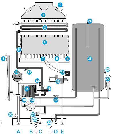

Nincs valakinek egy fotója a Saunier Duval isotwin C24E háromjáratú szelepéről?
Ez lenne az? Akármi
Kiveszem, mert lehet ezt sem rakta össze jól a szerelő, és kap egy tisztító kúrát.
A kazán csinál még olyat, ha sokáig engedem a vizet, hogy elalszik a láng, keringet, visszagyújt, elalszik keringet .... 3-4-5 x majd ezután áll le teljesen. Ez így normális?
