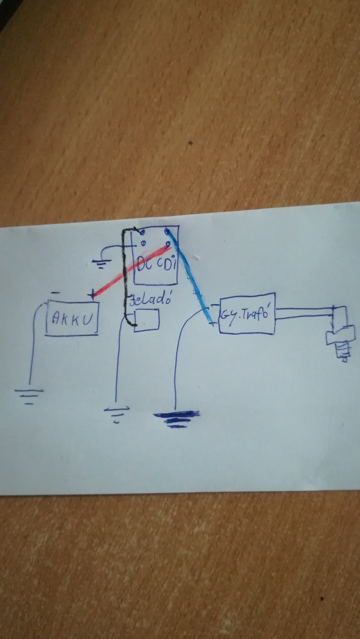

Sziasztok! Segítséget szeretnék kérni. Van egy dc cdi gyújtás és sehogy nem akar szikrát adni mi lehet a baj? Egy injektoros piaggio nrg-t kellene átalakítani karbisra.

Van DC-CDI is, kicsit bonyibb..

Üdv Mindenkinek. Szeretném ha le ellenőriznétek a kapcsolást, így működőképes-e, vagy ki javítanátok úgy, hogy működőképes legyen. Megszakító helyett impulzus vezérlésű lenne. Az előző oldalon fen van a kapcsolási rajz is. A segítséget lőre is köszönöm. hzsiga
A hozzászólás módosítva: Feb 3, 2018
Üdv Mindenkinek.
Nagyon jó most meg a szöveg nem ment el. A lényeg megszakító helyet indukciós jeladóval működtetném. Azt szeretném kérdezni így működőképes-e a kapcsolás? A segítséget előre is köszönöm. Üdvözlettel hzsiga.
