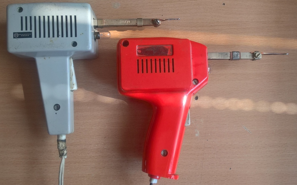

Még az enyémen is fehér hőre lágyuló műanyagból van (illetve volt amíg le nem törött egy eséskor), pedig ezt 1983-ban gyártották. De van itthon '79-ből is és azon is látszanak az olvadt bilincsek nyomai. Csak a legelső darabokon volt pertinax szalag és acélbilincs, pl. a baloldali. A jobb oldalin már utángyártott acélbilincs van, nem eredeti.

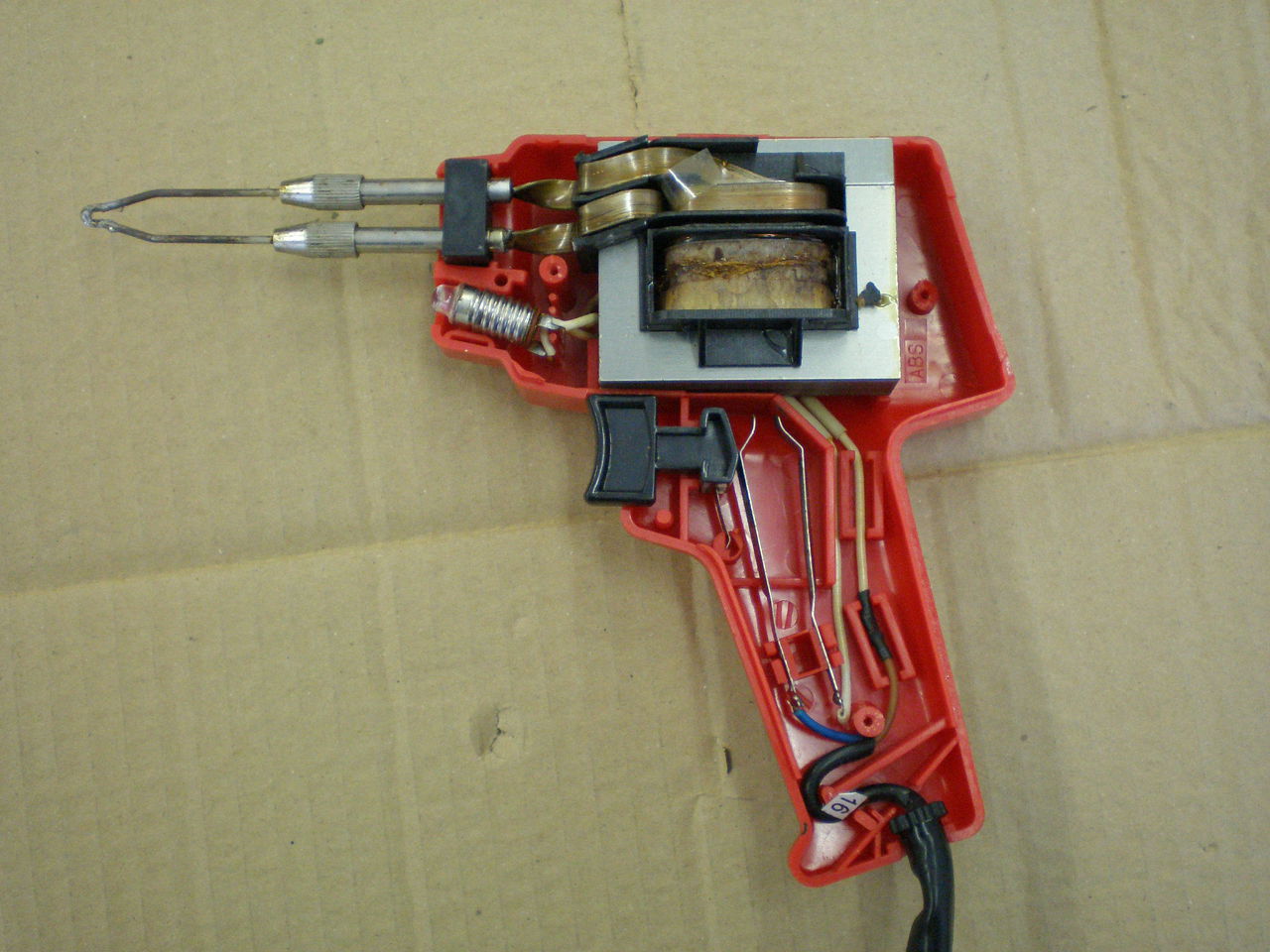

Meg ha már a kezembe akadt akkor lefotóztam belülről egy "100W"-os bógli pirosat is. A látvány mindent elárul. Idézet: Tudom, hogy erre van de már nem emlékeztem, hogy az enyémen rajta volt-e vagy leolvadt. A kötöző jó ötlet, mindig tartok belőle (csak nem annyira esztétikus). „Hát valahogyan meg kellett oldani, hogy a kivezetések végig párhuzamosak maradjanak, ne mozduljanak el. Semmi más szerepe nincs. Mikor az enyémen tönkrement egyszerűen levágtam, szépen lepucoltam és két darab gyorskötöző bilinccsel pótoltam.”

Ez a 100 W-os nagyon bóvli kinézetű.
Ebből a pirosból nekem is volt egy, nagyon hitvány. Apám vette, mert a régi cseh már nagyon le volt rúgva, de kb. 2x használta, egy hosszabb forrasztás után elkezdett füstölni a trafó. Aztán nekem adta játszani, ő meg szerzett egy másik régi cseh darabot.
Nekem azzal pirossal egy célom van. Hozzájutottam egy törött dobozos cseh gyártmányú pákához. A működő trafót ebbe az ergonómiailag jó dobozba fogom beépíteni. Megpróbálom az eredeti kapcsolót is beépíteni.
Ugyan ilyen piros volt, csak hagyományos kinézetű nekem is. Na az is gyorsan a selejtben végezte, egy tisztességben megöregedett eredeti helyett.
