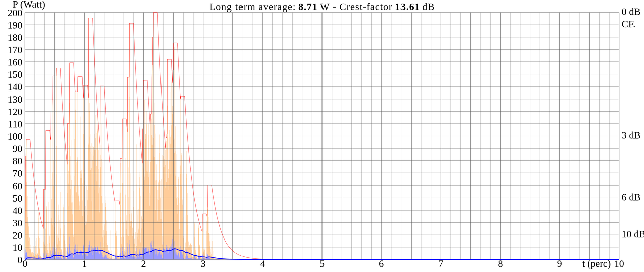

„A Himnusz általad említett teljesítmény szinttel nagyon nem vagy képben.”
Amit megmértem/kiszámoltam, abban biztos vagyok. Nem szeretek ilyesmivel előhozakodni, és nem szokásom dicső múltat lobogtatnom, de történetesen a digitális jelfeldolgozás volt a főiskolai szakdolgozat témám, azon belül digitális szűrőtervezésről írtam. Ezzel a témával azóta is foglalkozom. A BEAG szabadalom alapján kidolgozott valódi RMS terhelésanalizátor, amit tavaly kezdtem el pl remek diplomamunka lehetne, most biztos ez lenne a szakdolgozatom gyakorlati része is. Szóval valószínűleg tudom, mit beszélek és pont eléggé képben vagyok.
Ellenben lehet hogy félre is értettük itt egymást, ugyanis ha jól veszem ki, Te úgy értetted, hogy 3,5W-al akarok-e kihangosítani nagy tömegre szózatot. Én meg úgy értettem, hogy egy 100W-os végfokról, egy hangszóró lengőjének csak 3,5W-ot kell eldisszipálnia, miközben 200W-os csúcsok is előfordulnak. Ha a Vifa hangszóró operatív terhelhetősége 3,2W, akkor azt úgy lehet értelmezni, hogy ennyit képes eldisszipálni. Ez egyenárammal 3.2W, váltóárammal már kevesebb marad a csévén hő formájában az impedancia, reaktancia, vasveszteség, mechanikai veszteség, akusztikai veszteség, lesugárzott akusztikai energia stb. miatt. Úgy már akár 10-15W is lehet a terhelhetőség, de a cséve továbbra is 3,2W-ot képes eldisszipálni. Zenével meg még nagyobb teljesíményű jel rákapcsolható, akár 120W-os csúcsokkal is (ha 60W a zenei terhelhetősége) és a lengőcsévén eldisszipált teljesítmény még mindig nem haladja meg a 3,2W-ot. A Szózatot kb 80W kivezérlésig elbírja. A hangszórót se egyenáramra akarom kapcsolni, csak az a bizonyos operatív terhelhetőség egyenárammal mérhető meg, ekkor minden bevitt energia hővé alakul, se mozgási, se vasveszteség, se akusztikai része nincs, nem szól bele a képbe a reaktancia stb.

Bár korábban már több képet is beszúrtam, ahol pl. hangszerkesztő program osszcilloszkópján láthattuk, hogyan is vannak azok a zenei csúcsok, átlagok, effektív értékek, talán most egy gyári és gyárilag kalibrált 100MS/s tárolós szkóp képe meggyőzőbb lesz. A szoftver képernyőjén látjuk a szkópképet 5s hosszúságban (500ms/div időalappal). A mintavételi frekvencia ilyen hosszú időalapnál csak kb 3kS/s, ezért ez a mérés csak 1,5kHz-ig megy, a szkóp mérési gyorsítómemóriájának véges nagysága hozza ezt a megkötést (egyszerű hangkártyás szkópok ilyen mérésekre sokkal alkalmasabbak, mint egy ilyen valódi szkóp) A lényeg alul a kis táblázatban látható. Kikértem adatként a jel maximumát (pozitív csúcs), minimumát (negatív csúcs) és valódi effektív értékét (true RMS). A zene valamilyen internetes rádió volt, "tucc-tucc" zenével, a mérés egy E-mu hangkártya kimenetén történt. (Lehetett volna a végfok kimenete is, nincs jelentősége) Az abszolút jelcsúcs 3,126V, az effektív érték az T=5s mintán 986,4mV. Ez 3.17-szeres csúcstényező (crest faktor), ami 10,02dB. Mivel a teljesítményt négyzetesen kell nézni, így teljesítményben a 3,17-szeres feszültségviszony négyzetét, 10,04-szeres teljesítményviszonyt kapunk, és hopp, máris elcsíptünk egy tízszeres különbséget teljesítményben! Az általad mondott 1,4-1,5 szinuszjelre vonatkozik, pontos értéke 1,41. Az effektív értéket ugyanis nem úgy számítjuk, hogy egy fizika könyvben találtunk egy 1,41-es számot, amivel mindent be lehet szorozni, ez a szám ugyanis jelalakfüggő. Meghatározása úgy történik, hogy az adott időfüggvényt négyzetre emeljük, képezzük az átlagát, majd a kapott számot négyzetgyököljük. (ld. csatolt kép a Wikipédiáról a diffegyenlettel: négyzetre emeli a függvényt (nem a mérőszámot, hanem időfüggvényt!), az integrál átlagolja, majd jön a négyzetgyök művelet) A szoftver ugyanezt a képletet használja, csak a T periódusidőt (mivel nem periodikus jelről van szó) az ablak méretéhez (10div időegységre) veszi, jelen esetben 5 sec. A csővoltmérő nem tud valódi effektív értéket mérni, pláne nem tud változtatható integrálási idővel (T-vel) operálni. Kizárólag adott frekvencia határok közé eső tiszta (felharmonikus mentes) szinusz jelre mér effektív értéket. A kalibrálás pedig úgy történik, hogy az amúgy nem négyzetes középértéket mérő műszert egyszerűen úgy kalibrálják be egy szinuszjellel, hogy az effektív értékre adjon mérőszámot, de valójában nem az effektív értéket méri, hanem valamilyen csúcsegyenírányítós megoldásban lényegében csúcsjel közeli értéket, vagy csúcs és abszolút átlag között valamit, kapcsolástechnikától függően. Ha nem szinuszjelet mérnek velük, akkor nagyon hamis effektív értéket mutatnak. Így értelemszerűen nem csak négyszög, fűrész stb. jelalakok valódi effektív értékének mérésére nem alkalmasak, de sztochasztikus jeleket (zaj, zene) sem fog pontosan mérni.
Az analóg oszcilloszkópodon össze-vissza triggerelt kis időalapú egymásra rárajzolt, egymással nem folytonos jelalakrészleteket látunk. Ezek kiértékelhetetlenek, de ezt már korábban is írtam...
„A fizika ismer és tanítja az egyenáram staciónér, majd a változó egyenáram feszültség, áram és teljesítmény adatait. Ugyan ezt adja a váltakozó áramnál is.”
A fizika könyvek igen, az SI nem. De rövidre zárom ezt az SI dolgot, másold már be ide légyszíves azt a bekezdést abból a csodás könyvből, ahol mérőműszerek hitelesítéséről, vagy időben változó jelek jellemzőiről van szó. Addig ezt az SI dumát senki nem fogja elfogadni tőled, aki kicsit is tanult fizikát és tanult az SI-ről.
„Nem kell a hangfrekvenciát valamilyen bűvös tulajdonsággal felruházni”
Ha neked a csúcs, effektív (RMS) és csúcstényező (crest faktor) bűvös számok, akkor az régen baj. Ez a három dolog szorosan összefügg, egymást fejezi ki. A jel csúcsértéke, a jel effektív értéke (négyzetes középértéke), és a kettő viszonyát leíró csúcstényező. És bizony mennyi bűvös jellemző van még, ami számít, és amivel pl. egy IEC számol is, de még a hőn magasztalt BEAG is, bár ők egy kicsit másképp értelmeztek néhány dolgot, ami lehet jó is, rossz is, de legalábbis meg lehet érteni, el lehet fogadni mint álláspont. A szinusz jelek effektív értéke viszont ide már messze nem elégséges, ahogy hagyományos szkóppal és klasszikus AC csővoltmérővel se nagyon lehet semmire menni, ha már nem szinuszos jel az alany.
„Ezt hívják limitálási határnak. Ilyen esetben eltorzul a hang. A jelenség jól hallható!”
Vizsgáltad? Én igen. Régebben le is írtam, milyen mértékű túlvezérlés milyen hallható jelenséget okoz, és a grízes torz hangnál már hányszoros a túlvezérlés. Pont az volt a konzekvencia, hogy mennyire nem lehet meghallani, és ahol már hallható, ott már nagy a baj.

Nézve a "Képernyőkép" képeidet alaposan eltérő véleményünk van. A mai digitális világunkban számos dologra rá erőltetik a digitalizációval történő értelmezést, miközben igen nagy eltéréssel írható le ilyen módon a természetes jelenség. Ez a hangjelenségre is így van. Hiába vagy az ilyen elvek megszállottja, attól még nincs igazad.
Ha a hang által létre hozott (mikrofonnal szolgáltatott) hangfrekvenciás feszültséget a matematikai XY koordináta rendszerben ábrázoljuk az idő függvényében, akkor az X tengely felett és alatt folyamatosan cikázó, ívelten feljebb-lejjebb kanyarodó folyamatos görbét (szakadás mentes) kapunk, mely örvény és hurokmentes. Ezt még a fizikai tanulmányaink alatt meg kellett tanulnunk. Az ilyen feszültség által létre hozható fizikai munka az X tengellyel bezárt terület nagysága. Ezt ahogy írtad, a második képen, határozott integrállal számítható. Az időegység alatt (1 másodperc) végtett munka a teljesítménnyel egyenlő. Erről röviden csak ennyit.
Az említett görbe oszcilloszkópon jól ábrázolható, mint analóg hangjel. A mikrofonok, lemezjátszók, rádiók, magnók ... stb mind ilyen analóg jelet szolgáltatnak, a hangszóróink is ugyanezzel működnek.
Semmi digitalizációra nincs szükség.
Te az első "Képernyőkép"-n mit ábrázolsz? A kék mezőben egy sötétebb és világosabb kék színű ábrát mutatsz, mely szimmetrikus az X tengellyel. Hol hosszabb, hol rövidebb. Ezek függőleges szakaszokból állnak, melyek szimmetrikusak az X tengelyre. Ennek semmi köze nincs az aszimmetrikus vonalszerű analóg hangjelhez viszonyítva. Nem állapítható meg a hang frekvenciája, amplitúdója, a limitálásból (túlvezérlésből, clipelés) bekövetkező torzítás. Nem állapítható meg az analóg hangjel alakja. Mármint,hogy fél szinusz, háromszög, négyszög, trapéz, tüske alakú.
Jó a digitalizáció, hiszen ezeket a torzításokat eltakarja. Aki csak ettől van elszállva, könnyen kritizálja az analóg, precíz vizsgálatot. Az ilyen digitális vizsgálat könnyen ad hamis adatokat, például 1200W-s, 600 W-s, ... teljesítményű hangszórók és erősítők.

(#) flaci76 válasza Massawa hozzászólására (») Márc 24, 2018 /
Egyetértek azzal amit mondasz, sajnos az élő zenében kiszámíthatatlan dolgok is történhetnek, talán a legveszélyesebb hangkeltő a mikrofon: gerjedhet, beleüvölthetnek, beleköpnek, pont ezek azok a dolgok, amiket stúdiómunkával le lehet és kell szedni/szűrni. Más a stúdiómikrofon és más a koncerten használatos énekmikrofon. Más a helyszín, hangulat, talán még az zenész véralkohol szintje is. Viszont miután jópár zeneszámot leanalizáltam (igaz ezek már stúdiót járt felvételek) meglepődtem, hogy pl. rock, metál zenék üvöltő énekkel nagyobb crest-faktort, ill. kisebb átlagteljesítményt produkálnak, mint a különféle tucc-tucc zenék (hause, trance) ugyanakkor a Bass I love you basstest anyag, ami vastagon tele van alacsonyfrekis szinuszokkal, kevésbé terhel ki, mint egy trance szám. Az ember azt gondolná, hogy a torzítós gitár mindent meg tud ölni. És a torzító valóban mindent meg tud ölni, Péterffi Bori énekhangjára meg majd minden hangszerre egyszerre ráhúzva a Hajolj bele a hajamba nóta vége elég durva terhelés szempontjából.
Ezeket a szoftveres analizációkat wav fájlokból készítettem, régen már talán be is dobtam párat Ferivel folytatott vitánkba. Piros a csúcsérték, mely 10mp-ig van kitartva (csúcstartás), utána esni kezd. Narancs a 250ms időegységben mért csúcsérték, v.kék a 250ms időegységben mért átlagteljesítmény, s.kék a hangszóró termikus viselkedését (felfűtés/lehűlés dinamikája 10s időállandóval - ennél a hangszóró jobban simít) szimuláló görbe. Egy 10s termikus időállandójú teljesítményellenálláson pontosan ilyen karakterisztikával jönne létre melegedés. A P(W) tengely százalékosan is értelmeztő, vagy úgy is, hogy egy 100W szinuszos teljesítményű végfok kimenén létrejövő állapot klipphatárig vezérelve. Sajnos Feri ezeket a grafikonokat se fogadta el érvelésként.

(#) Ge Lee válasza flaci76 hozzászólására (») Márc 24, 2018 /
Megkérdezhetem (ha nem titok) hogy ezeket a hangfájl analíziseket mivel csinálod? Próbáltam régebben szimulátorban, amelyik megette a fájlt az lefagyott tőle, a másikba meg be sem tudtam importálni egyáltalán semmilyen hangot. Jól jönne néha egy olyan szoftver amiben csak megnyitok egy wav vagy egy mp3 fájlt, és meg tudom nézni benne a csúcsokat, meg adott időintervallumban tud belőle átlagot számolni, ha csak feszültségben már az is jó.
(#) flaci76 válasza Ge Lee hozzászólására (») Márc 24, 2018 /
Saját program, gyorsan lefordítottam win32-re, mert nekem csak linuxos fordítás volt. Csatolom a forrásával együtt, ha módosítani akarod, a Dev C++-al újra tudod fordítani az exe-t. Használni úgy tudod, hogy ráhúzod az ikonjára a wav fájlokat. Csak wav-ot eszik, és csak 48000 vagy 44100kHz/16bit formátumban és monó legyen, különben nem számol jól. Ki lehetne egészíteni hogy mindenféle más formátumban is működjön, és érdemes lenne ablakos programot írni neki, majd ha lesz időm lehet átírom visual studióba. Az eredmény egy svg file lesz, pl. böngészőbe meg lehet nyitni, de egyik-másik képmegjelenítő progi is olvassa talán. Több wav-ot is ráhúzhatsz egyszerre, akkor mindet megcsinálja, és legenerálja az svg-ket.
Ez a Heat-factor jól hangzik, valószínűleg pont arról szól, amit én is felhoztam az ábrákkal. Próbáltam keresni, de nem nagyon jön találat sajnos, pedig utána olvasnák hogy működik. Biztos vagyok benne, hogy nyitott kapukat döngetek, megkönnyítené a dolgom, ha találnák valamit.
(#) Massawa válasza flaci76 hozzászólására (») Márc 24, 2018 /
Olyan képet kapsz mint a termokamerábol, gyakorlatilag a mérés alatt kumulálodik az energia az egyes frekvenciákon és elszinezödik a spektrum, minél több az energia annál inkább vörös a görbe. Sajnos nem mentettem el a mérést igy nem tudok képet berakni.
