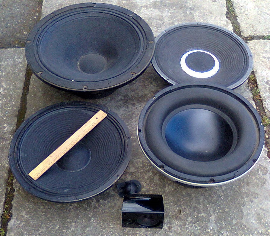

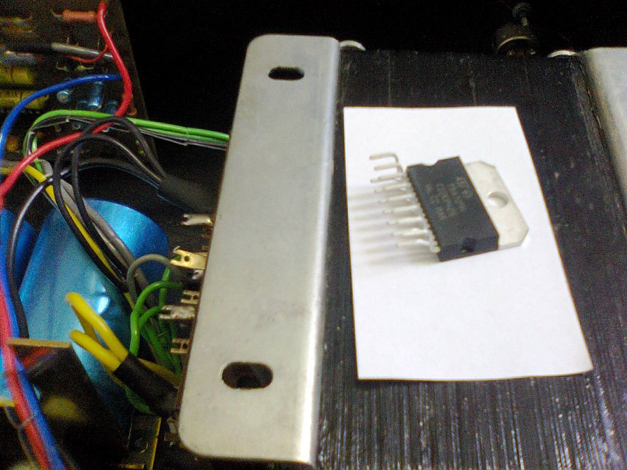

Kedves mlaci989!
Írod:" Igazad van azzal kapcsolatban...stb" első mondatodban. De ez a kijelentés váltotta ki a vitát a hangszóróra gyárilag írt teljesítmény és a valóságos leégési teljesítmény különbsége okán. E téren velem vitatkozók nem tudtak reális hangszóró teljesítmény mérést adni. Hiába, Ők csak ilyenek. Megnéztem a CROWN DC300 adatait. Kicsit meglepődtem. 1964-s tervezés és 1967-től gyártották. A külföldi cégek egy erősítő modelt csak néhány hónaptól egy-két évig gyártanak. Aztán módosítva másik termékre térnek rá. Így ez az erősítő 51 év elteltével csak néhány évvel lehet fiatalabb. Megnéztem a szerviz leírást. Ma már hagyományos komplementer végfok darlingtonos kapcsolású végtranyókkal. Semmilyen vumérő, komolyabb műszer, clippeló led, táp- és vezérlő jelzéssel nem rendelkezik. A leírás szerint 8 ohmos terheléssel üzemeltethető, 150 wattos. Egy másik adat szerint 155 watt. Itt is felvetődik a szabvány. A többi adat most nekünk nem lényeges. Az RCF L1555K tipusú hangszóród 15", 37 cm kosár átmérőjű. De 4 ohmos! 1200 W! Milyen szabványban? Megint a témánál vagyunk. Ha ez 1200 wattos, akkor 69 volt effektív feszültséget és 17 amperes effektív áramot kell ki bírnia. Nekem több ilyen hangszóróm van. Ezekre is hasonló teljesítmény értékeket írtak, csak éppen 25 voltos feszültségen már leégtek. Több ilyen hangszórót újra tekercseltem leégés miatt. Azt már régen (több évtizeddel ez előtt) mondták és leírták, hogy kisebb teljesítményű erősítővel üzemeltethető egy hangszóró. Például a 20 wattos TDA7294 a 1200 wattos hangszórót. Ilyen helyzetben lehetetlenség a tekercs égés. Bennem felvetődik a kérdés, hogy 8 ohmos erősítőre hogyan kapcsolod a 4 ohmos hangszórókat. Írod, hogy négyet használsz. Párhuzamosan csak 2, sorba kapcsolva 8 ohm a terhelés. Illesztési problémák adódnak ilyen adatokkal. Ilyenkor az erősítők úgynevezett zárlatvédő és hőmegfutást szabályzó áramkörök működésbe lépnek. Az erősítők csökkentett teljesítményt szolgáltatnak. Sok esetben a névleges teljesítmény negyedét, harmadát esetleg felét. A kapcsolási rajzot figyelve ilyennel már rendelkezik az erősítő. Azt javaslom, hogy mély hangoknál (például szintivel, nagydob stb.) bármilyen váltóáramú műszerrel mérjél feszültséget az erősítő kimenetén. A legtöbb váltóáramú műszer 400-500 Hz-ig jól mér. Az már sokszor felmerült bennünk szervizesekben, hogy több évtizedig hol voltak ezek az erősítők. Ennyire régi példányokkal találkozunk. Sok diszkós leszólja a 80-as években gyártott BEAG-t, ugyan akkor meg 40-50 éves matuzsálemekkel dolgoznak. A felnyitás után derülnek ki a régi alkatrészek alapján a matuzsálem koruk. Magyarországon 1967-ben még EAG volt a csöves technikával! Leszámítva a vacak szovjet G807 csövet, masszív csöves erősítők készültek. Ha sikerült Tungsram 807-t szerezni, akkor nagyon stabil erősítővé vált. Tisztelettel F.

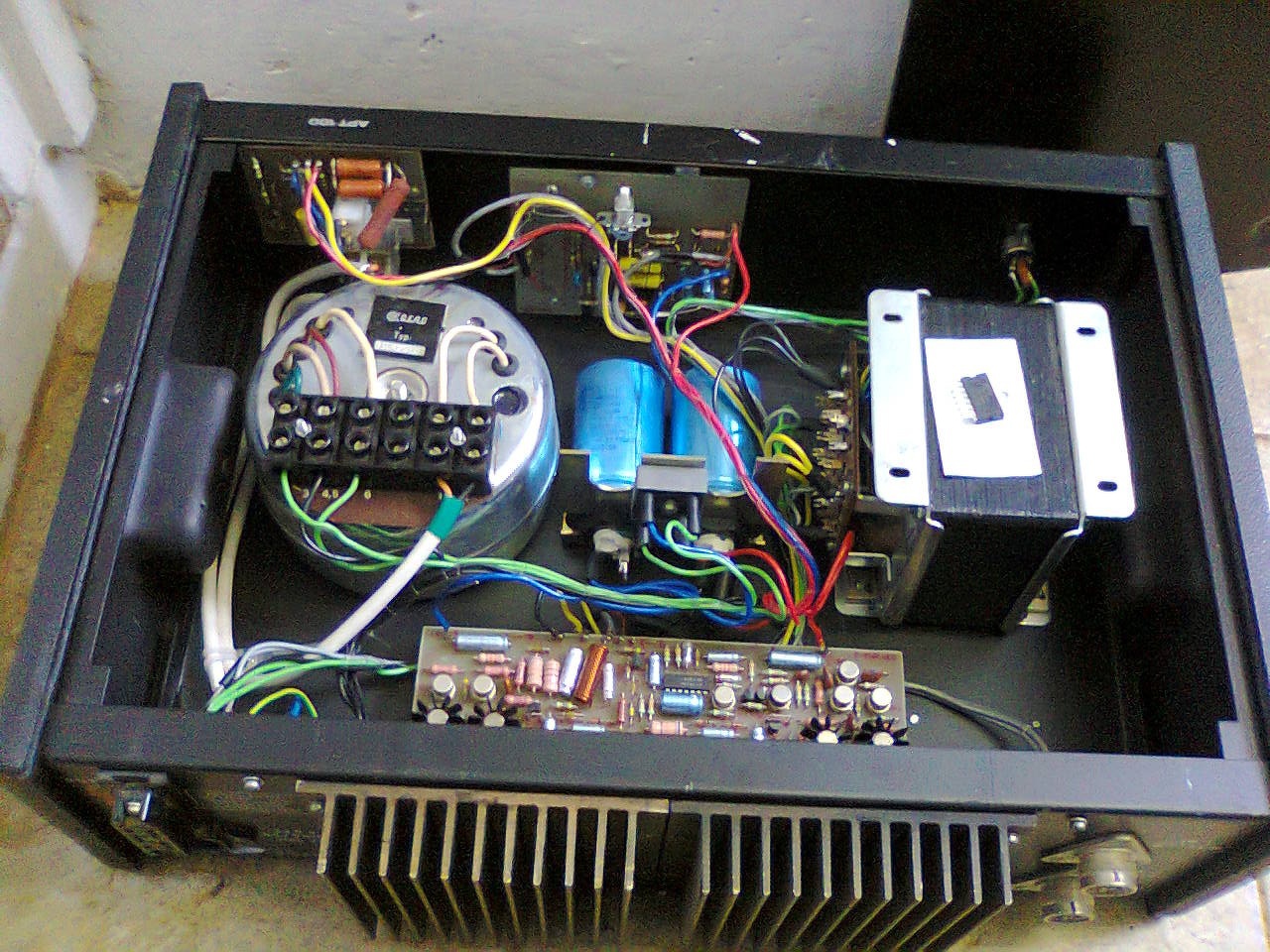

pinyókám!
Az APX200-t 1,4 millió forintért árulják. Nekem az APX100-ból csak 4 darabom van. Ez is profi célra készült annak idején. Tisztelettel F.

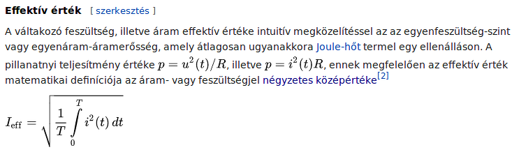

Kedves Feri!
Lényegében pontosan erről beszélek én is, mértékegységek, prefixumok egységesítése, hivatalos dokumentumokban törvényileg előírva kötelező használni. Pl. hogy a telek nagysága négyzetméterben adható meg a tulajdoni lapon, nem négyszögölben. De ha valaki azt mondja, hogy 170 négyszögöl, akkor is mindenki tudja, hogy az 612m2, se nem több, se nem kevesebb, pontosan annyi. Továbbra is tartom, hogy az SI csupán a mennyiségek kifejezésével foglalkozik, azok természetben történő előfordulásával, időben történő változásával nem. Lényegében konstans mennyiségekre vonatkozik, villamosságban pl. egyenáramra. Elég csak a villamos váltakozóáramú berendezésekre godolni, ahol már nem is olyan egyértelmű mérni, hogy mi mennyi. Itt jön képbe pl. az effektív érték, ami már időben változó mennyiség statisztikai jellemzője. Reaktív fogyasztó esetében pedig jön a három féle teljesítmény (hasznos, meddő, látszólagos) és máris rég kiléptünk az SI-ből, több információ kell egy váltakozó áramú berendezés teljesítményfelvételének megméréséhez, jön a cos φ, sin φ stb. És ez csak egy adott frekvenciájú (pl. 50Hz) szinuszos váltakozóáramú rendszer. A hangszóró táplálása még összetettebb, nagyon összetett a villamos jel, ami csak statisztikai jellemzőkkel írható le. Szóval a kérdés továbbra is nyitott, hol van az SI-ben tárgyalva a hangszóró hangfrekvenciás jellel történő betáplálása és az azzal kapcsolatos mérések. Az SI mértékegységeket definiál, az 1A az hogyan lesz 1A (két végtelen hosszú párhuzamos vezető...), de mérési eljárásokat nem. Összességében abból, hogy egy tokozott monolit szilícium chip méretét összevetjük egy kimenőtrafóéval, én nem tudok semmi érdemleges konzekvenciát levonni. Kicsi az a chip. A cégnél ahol jelenleg dolgozom elektromos autókba is gyártanak changert, SMD teljesítmény FET-ekkel. A TDA7294 méretének kb tizede. Engem is meglepett, amikor a FET leforrasztott lábait nézegettem, hogy biztos? Ez nem ég szénné az első alkalommal? És nem jönnek vissza a gyárba az elszenesedett paneleket kivizsgálásra. Másfelől pedig nem azt mondom, hogy a TDA erősebb a BEAG-nál. A BEAG egy nagyon masszív, rettenetesen túlméretezett robusztus gép, a maga módján valóban elpusztíthatatlan. Nekem is nagyon tetszenek, többször gondolkodtam már használt példány beszerzésén, de a csövesek APX100 méginkább szimpatikusak. Az IC eldurranások tekintetében is egy diszkrét végfok sokkal jobban tűri-kibirja a meddő teljesítmény lenyelését, alacsony impedanciaminimumokat, vagyis az inkorrekt impedanciamenetet. Sok ilyen hangsugárzó van kint, mivel sokan kókányolják a váltókat mindenféle univerzális, más hangszórókhoz méretezett, vagy rossz tankönyvi képletekkel nem valós lezáróimpedanciára számított szűrőkkel, és mivel nem mérnek impedanciamenetet, így azt sem tudják mivel kínozzák meg a végfokaikat. (1 Ohmos lyukak, 60-80 fokos fázistolások) Az ilyesmit a TDA7294 sem tolerálja, tönkremegy tőle. Aztán tönkre tud még menni, ha nem jól rögzítik a hűtőbordára, ami amúgy jól van méretezve, a BEAG-é van hozzá képest túlméretezve. Ha kilazul a felfogatócsavar és nem tudja átadni a hőt, azonnal tönkremegy. Érdemes a gyárinál masszívabb lefogatást csinálni egy keresztlemezzel is megtámogatva, nagyon érzékeny erre. Idézet: „A Himnusz általad említett teljesítmény szinttel nagyon nem vagy képben.” Amit megmértem/kiszámoltam, abban biztos vagyok. Nem szeretek ilyesmivel előhozakodni, és nem szokásom dicső múltat lobogtatnom, de történetesen a digitális jelfeldolgozás volt a főiskolai szakdolgozat témám, azon belül digitális szűrőtervezésről írtam. Ezzel a témával azóta is foglalkozom. A BEAG szabadalom alapján kidolgozott valódi RMS terhelésanalizátor, amit tavaly kezdtem el pl remek diplomamunka lehetne, most biztos ez lenne a szakdolgozatom gyakorlati része is. Szóval valószínűleg tudom, mit beszélek és pont eléggé képben vagyok. Ellenben lehet hogy félre is értettük itt egymást, ugyanis ha jól veszem ki, Te úgy értetted, hogy 3,5W-al akarok-e kihangosítani nagy tömegre szózatot. Én meg úgy értettem, hogy egy 100W-os végfokról, egy hangszóró lengőjének csak 3,5W-ot kell eldisszipálnia, miközben 200W-os csúcsok is előfordulnak. Ha a Vifa hangszóró operatív terhelhetősége 3,2W, akkor azt úgy lehet értelmezni, hogy ennyit képes eldisszipálni. Ez egyenárammal 3.2W, váltóárammal már kevesebb marad a csévén hő formájában az impedancia, reaktancia, vasveszteség, mechanikai veszteség, akusztikai veszteség, lesugárzott akusztikai energia stb. miatt. Úgy már akár 10-15W is lehet a terhelhetőség, de a cséve továbbra is 3,2W-ot képes eldisszipálni. Zenével meg még nagyobb teljesíményű jel rákapcsolható, akár 120W-os csúcsokkal is (ha 60W a zenei terhelhetősége) és a lengőcsévén eldisszipált teljesítmény még mindig nem haladja meg a 3,2W-ot. A Szózatot kb 80W kivezérlésig elbírja. A hangszórót se egyenáramra akarom kapcsolni, csak az a bizonyos operatív terhelhetőség egyenárammal mérhető meg, ekkor minden bevitt energia hővé alakul, se mozgási, se vasveszteség, se akusztikai része nincs, nem szól bele a képbe a reaktancia stb. Idézet: „1200 W! Milyen szabványban? Megint a témánál vagyunk. Ha ez 1200 wattos, akkor 69 volt effektív feszültséget és 17 amperes effektív áramot kell ki bírnia.” Nem kell kibírnia semmilyen szabványban 1200W disszipációt, sem 69 Volt effektív feszültséget, sem pedig 17 Amper effektív áramot. El kell viszont bírnia 98V-os feszültségcsúcsokat, 24,5A áramcsúcsokat, a szózat kihangosításakor pedig 20,3V effektív feszültséget és 2A effektív áramot, ami 41,1VA látszólagos teljesítmény. De ennél kevesebb lesz a csévén eldisszipált, mert ebből a vas is disszipál, és a mechanikai-akusztikai oldalra is kerül belőle át energia. Persze az 1200W így is lehet csak marketingfogás, valószínűleg kevesebb a tényleges IEC szerint meghatározott. A hozzászólás módosítva: Márc 12, 2018

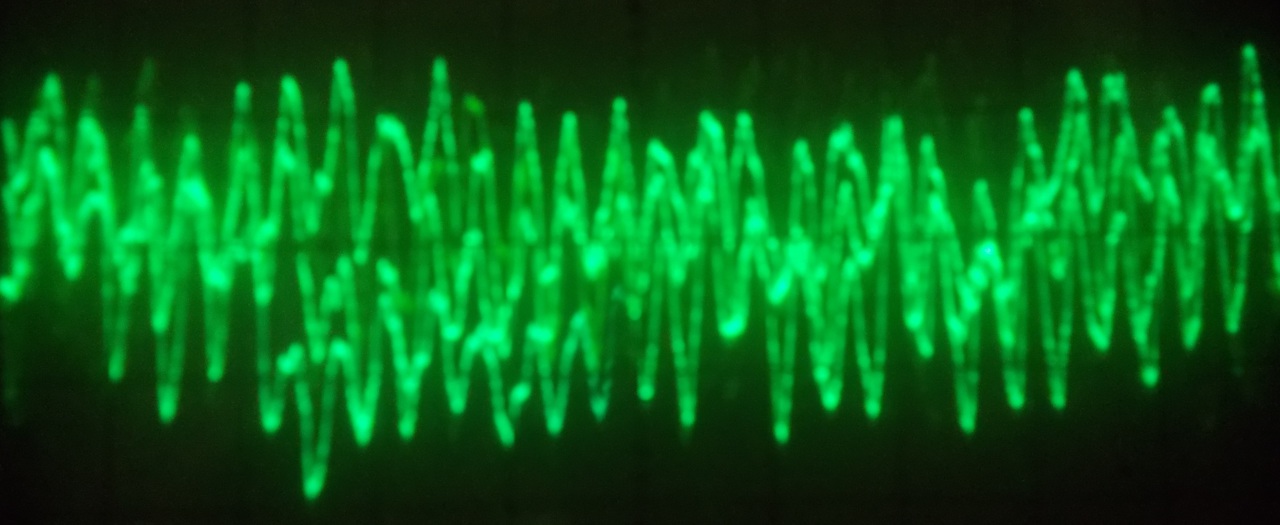

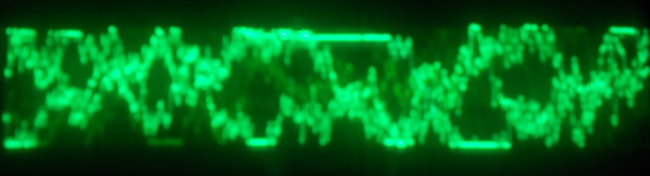

Kedves flaci76!
Elsőként írnám, hogy nekem is felsőfokú végzettségem van (ez nem dicsekvés), nem érdemes egymást kioktatnunk elektromosságból. Az állításaiddal nem értek egyet. A hangszóró analóg hangjellel működik. A mellékelt oszcilloszkóp képek elsője egy zenei hangrészletet mutat. Ha jól megnézed alul és felül a legnagyobb feszültség csúcsok egy maximális értéket nem lépik túl. A második képen már túl lépték és ezért vannak vízszintes szakaszok alul és felül. Ezt hívják limitálási határnak. Ilyen esetben eltorzul a hang. A jelenség jól hallható! Az erősítőt ellátó tápfeszültség értéke határozza meg ezt a limitálási értéket. Nagy teljesítményű csúcsok előállításához nagy feszültségű és áramú tápra van szükség. Az 1200 watthoz is ez kell! Még akkor is, ha csak egyszer-egyszer ritkán fordul elő. (Ha ilyen létezne.) De ilyet nem tudunk kimutatni. Gondolj Dr Tarnóczy kutatásaira! Ő írja, hogy nagyon rövid idejű (20 milli sekundumnál rövidebb idejű) hangpulzusok felismerhetetlenek, legtöbbször nem is hallatszanak. Műszerrel ezek kimutathatók! A másik probléma, hogy a csúcsra járatással az erősítőn átmenő hangjelek csúcsértékei megmérhetők. Ezek az effektív értéknél csak 1,4-1,5 szeresek. Nincs tízszeres, százszoros értékű csúcs. Hogyan magyarázod a fortisszimós zenei csúcsok előállítását. Ismered-e a dinamika kompressziót és expanziót? Harmadik az, hogy tévedsz. A fizika ismer és tanítja az egyenáram staciónér, majd a változó egyenáram feszültség, áram és teljesítmény adatait. Ugyan ezt adja a váltakozó áramnál is. A váltakozó áram lehet periodikus, például szinuszos, négyszög, trapéz, háromszög, fűrészfog, tüske, ... stb lefolyású. A váltakozó áram lehet úgynevezett aperiódikus váltakozó áram. Ilyen a hangfrekvenciás váltakozó áram, a kábeltelevíziók kábelén haladó sok programot közvetítő váltakozó áramok, a rádió amatőrök adóinak antenna vezetékein antennába haladó különböző modulációjú áramok, ...stb. Ezek mind megfelelő módon mérhetők. Nem kell a hangfrekvenciát valamilyen bűvös tulajdonsággal felruházni. Az SI mértékegységben ezek mérhetőek, sőt a műszerek erre hitelesítettek. Nem tudtam például PMPO, PEEK-ben ...stb mérő műszereket vásárolni! A harmadik képen 15" és 19" hangszórók láthatók egy 8 centi méteressel. Az utolsóra 100 wattot írt a gyártó. A többi vajon hány wattos? Ez megint nyitott kérdés marad. Azt viszont tudom, hogy hány watt effektív teljesítménytől éget le a tekercsük. A hangszóró tekercségések megelőzése érdekében mégis csak tudnunk kellene a maximális üzemi teljesítményt, és tudnunk kellene mérnünk. A 80 éve ismert dinamikus hangszórók teljesítményét mindvégig mérték, és akik korrekt adatokat adtak, azoké nem ég le! Tisztelettel F.

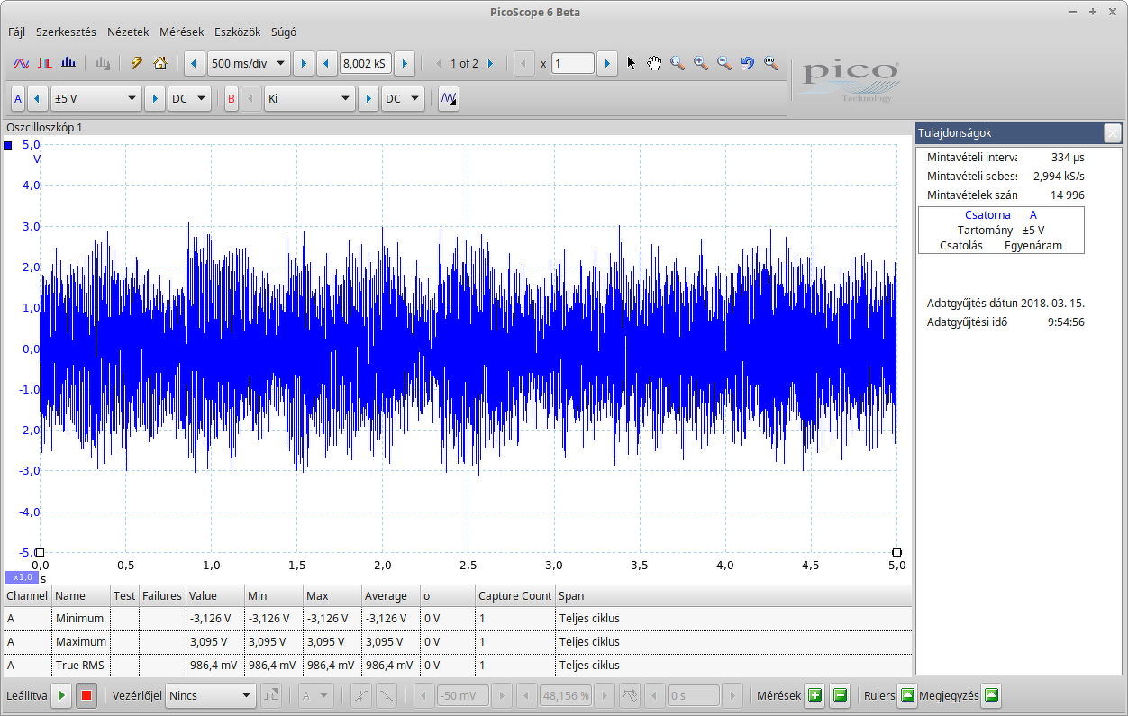

Kedves Feri!
Bár korábban már több képet is beszúrtam, ahol pl. hangszerkesztő program osszcilloszkópján láthattuk, hogyan is vannak azok a zenei csúcsok, átlagok, effektív értékek, talán most egy gyári és gyárilag kalibrált 100MS/s tárolós szkóp képe meggyőzőbb lesz. A szoftver képernyőjén látjuk a szkópképet 5s hosszúságban (500ms/div időalappal). A mintavételi frekvencia ilyen hosszú időalapnál csak kb 3kS/s, ezért ez a mérés csak 1,5kHz-ig megy, a szkóp mérési gyorsítómemóriájának véges nagysága hozza ezt a megkötést (egyszerű hangkártyás szkópok ilyen mérésekre sokkal alkalmasabbak, mint egy ilyen valódi szkóp) A lényeg alul a kis táblázatban látható. Kikértem adatként a jel maximumát (pozitív csúcs), minimumát (negatív csúcs) és valódi effektív értékét (true RMS). A zene valamilyen internetes rádió volt, "tucc-tucc" zenével, a mérés egy E-mu hangkártya kimenetén történt. (Lehetett volna a végfok kimenete is, nincs jelentősége) Az abszolút jelcsúcs 3,126V, az effektív érték az T=5s mintán 986,4mV. Ez 3.17-szeres csúcstényező (crest faktor), ami 10,02dB. Mivel a teljesítményt négyzetesen kell nézni, így teljesítményben a 3,17-szeres feszültségviszony négyzetét, 10,04-szeres teljesítményviszonyt kapunk, és hopp, máris elcsíptünk egy tízszeres különbséget teljesítményben! Az általad mondott 1,4-1,5 szinuszjelre vonatkozik, pontos értéke 1,41. Az effektív értéket ugyanis nem úgy számítjuk, hogy egy fizika könyvben találtunk egy 1,41-es számot, amivel mindent be lehet szorozni, ez a szám ugyanis jelalakfüggő. Meghatározása úgy történik, hogy az adott időfüggvényt négyzetre emeljük, képezzük az átlagát, majd a kapott számot négyzetgyököljük. (ld. csatolt kép a Wikipédiáról a diffegyenlettel: négyzetre emeli a függvényt (nem a mérőszámot, hanem időfüggvényt!), az integrál átlagolja, majd jön a négyzetgyök művelet) A szoftver ugyanezt a képletet használja, csak a T periódusidőt (mivel nem periodikus jelről van szó) az ablak méretéhez (10div időegységre) veszi, jelen esetben 5 sec. A csővoltmérő nem tud valódi effektív értéket mérni, pláne nem tud változtatható integrálási idővel (T-vel) operálni. Kizárólag adott frekvencia határok közé eső tiszta (felharmonikus mentes) szinusz jelre mér effektív értéket. A kalibrálás pedig úgy történik, hogy az amúgy nem négyzetes középértéket mérő műszert egyszerűen úgy kalibrálják be egy szinuszjellel, hogy az effektív értékre adjon mérőszámot, de valójában nem az effektív értéket méri, hanem valamilyen csúcsegyenírányítós megoldásban lényegében csúcsjel közeli értéket, vagy csúcs és abszolút átlag között valamit, kapcsolástechnikától függően. Ha nem szinuszjelet mérnek velük, akkor nagyon hamis effektív értéket mutatnak. Így értelemszerűen nem csak négyszög, fűrész stb. jelalakok valódi effektív értékének mérésére nem alkalmasak, de sztochasztikus jeleket (zaj, zene) sem fog pontosan mérni. Az analóg oszcilloszkópodon össze-vissza triggerelt kis időalapú egymásra rárajzolt, egymással nem folytonos jelalakrészleteket látunk. Ezek kiértékelhetetlenek, de ezt már korábban is írtam... Idézet: „A fizika ismer és tanítja az egyenáram staciónér, majd a változó egyenáram feszültség, áram és teljesítmény adatait. Ugyan ezt adja a váltakozó áramnál is.” A fizika könyvek igen, az SI nem. De rövidre zárom ezt az SI dolgot, másold már be ide légyszíves azt a bekezdést abból a csodás könyvből, ahol mérőműszerek hitelesítéséről, vagy időben változó jelek jellemzőiről van szó. Addig ezt az SI dumát senki nem fogja elfogadni tőled, aki kicsit is tanult fizikát és tanult az SI-ről. Idézet: „Nem kell a hangfrekvenciát valamilyen bűvös tulajdonsággal felruházni” Ha neked a csúcs, effektív (RMS) és csúcstényező (crest faktor) bűvös számok, akkor az régen baj. Ez a három dolog szorosan összefügg, egymást fejezi ki. A jel csúcsértéke, a jel effektív értéke (négyzetes középértéke), és a kettő viszonyát leíró csúcstényező. És bizony mennyi bűvös jellemző van még, ami számít, és amivel pl. egy IEC számol is, de még a hőn magasztalt BEAG is, bár ők egy kicsit másképp értelmeztek néhány dolgot, ami lehet jó is, rossz is, de legalábbis meg lehet érteni, el lehet fogadni mint álláspont. A szinusz jelek effektív értéke viszont ide már messze nem elégséges, ahogy hagyományos szkóppal és klasszikus AC csővoltmérővel se nagyon lehet semmire menni, ha már nem szinuszos jel az alany. Idézet: „Ezt hívják limitálási határnak. Ilyen esetben eltorzul a hang. A jelenség jól hallható!” Vizsgáltad? Én igen. Régebben le is írtam, milyen mértékű túlvezérlés milyen hallható jelenséget okoz, és a grízes torz hangnál már hányszoros a túlvezérlés. Pont az volt a konzekvencia, hogy mennyire nem lehet meghallani, és ahol már hallható, ott már nagy a baj.
Kedves flaci76!
Nézve a "Képernyőkép" képeidet alaposan eltérő véleményünk van. A mai digitális világunkban számos dologra rá erőltetik a digitalizációval történő értelmezést, miközben igen nagy eltéréssel írható le ilyen módon a természetes jelenség. Ez a hangjelenségre is így van. Hiába vagy az ilyen elvek megszállottja, attól még nincs igazad. Ha a hang által létre hozott (mikrofonnal szolgáltatott) hangfrekvenciás feszültséget a matematikai XY koordináta rendszerben ábrázoljuk az idő függvényében, akkor az X tengely felett és alatt folyamatosan cikázó, ívelten feljebb-lejjebb kanyarodó folyamatos görbét (szakadás mentes) kapunk, mely örvény és hurokmentes. Ezt még a fizikai tanulmányaink alatt meg kellett tanulnunk. Az ilyen feszültség által létre hozható fizikai munka az X tengellyel bezárt terület nagysága. Ezt ahogy írtad, a második képen, határozott integrállal számítható. Az időegység alatt (1 másodperc) végtett munka a teljesítménnyel egyenlő. Erről röviden csak ennyit. Az említett görbe oszcilloszkópon jól ábrázolható, mint analóg hangjel. A mikrofonok, lemezjátszók, rádiók, magnók ... stb mind ilyen analóg jelet szolgáltatnak, a hangszóróink is ugyanezzel működnek. Semmi digitalizációra nincs szükség. Te az első "Képernyőkép"-n mit ábrázolsz? A kék mezőben egy sötétebb és világosabb kék színű ábrát mutatsz, mely szimmetrikus az X tengellyel. Hol hosszabb, hol rövidebb. Ezek függőleges szakaszokból állnak, melyek szimmetrikusak az X tengelyre. Ennek semmi köze nincs az aszimmetrikus vonalszerű analóg hangjelhez viszonyítva. Nem állapítható meg a hang frekvenciája, amplitúdója, a limitálásból (túlvezérlésből, clipelés) bekövetkező torzítás. Nem állapítható meg az analóg hangjel alakja. Mármint,hogy fél szinusz, háromszög, négyszög, trapéz, tüske alakú. Jó a digitalizáció, hiszen ezeket a torzításokat eltakarja. Aki csak ettől van elszállva, könnyen kritizálja az analóg, precíz vizsgálatot. Az ilyen digitális vizsgálat könnyen ad hamis adatokat, például 1200W-s, 600 W-s, ... teljesítményű hangszórók és erősítők. A "Fénykép 0266 " képen mutatott 15" és 19" hangszórók teljesítményéről semmit sem írtál. Mármint, hogy szerinted hány wattosak? Milyen szabványban? Ha a TDA7294 szerinted 100 wattos, akkor a BEAG APT100 hány wattos? A szomszédos nyugati országokban egy ilyen teljesítményű erősítőre miért írnak 1000 wattot? Egyes esetekben 1200, más gyártók 15000 wattot? Magyarországon az UNIVOX miért írt csak 100 wattot? Érdekes, hogy műszereimmel ezeken csak 100 wattot mérek. Ezek szerint az Ő műszereik is olyanok mint az enyémek? A RÁDIÓTECHNIKÁBAN és Évkönyvben közölt Plachtovics György által közölt erősítők is ilyen módon mérhetők! Ne próbáld azt állítani, hogy mindenki maradi, elavult, csak Te vagy a korszerű okos. Befejezem. Tisztelettel F.

1kHz szinusz vs. zene 500us/div-ben, vajon elég analógos?
Azért érdemes megjegyezni, hogy 5ms széles időablakban se sok látszik a zenéből, a 200Hz alatti hangok már nem rajzolódnak ki, a zenei ütem meg pláne nem, tehát ebben az ablakban a mért csúcstól-csúcsig és true RMS mérés se helytálló. Továbbá nyilván az is összeesküvés-elmélet, hogy a zene görbéje pont olyan, mint amikor audio editorral nyitok meg egy zenei hangfájlt, majd ránagyítok egy részére... Szerk: elnézést a többiektől, ha ez már tényleg nagyon off! A hozzászólás módosítva: Márc 24, 2018

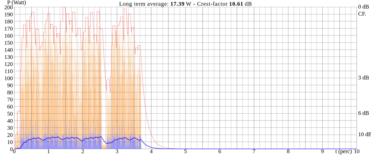

![]() Ezeket a szoftveres analizációkat wav fájlokból készítettem, régen már talán be is dobtam párat Ferivel folytatott vitánkba. Piros a csúcsérték, mely 10mp-ig van kitartva (csúcstartás), utána esni kezd. Narancs a 250ms időegységben mért csúcsérték, v.kék a 250ms időegységben mért átlagteljesítmény, s.kék a hangszóró termikus viselkedését (felfűtés/lehűlés dinamikája 10s időállandóval - ennél a hangszóró jobban simít) szimuláló görbe. Egy 10s termikus időállandójú teljesítményellenálláson pontosan ilyen karakterisztikával jönne létre melegedés. A P(W) tengely százalékosan is értelmeztő, vagy úgy is, hogy egy 100W szinuszos teljesítményű végfok kimenén létrejövő állapot klipphatárig vezérelve. Sajnos Feri ezeket a grafikonokat se fogadta el érvelésként. A hozzászólás módosítva: Márc 24, 2018
A vita az nem erről szólt. Arról szólt, hogy adott egy hangszóró aminek van mondjuk 8-12W szinuszos terhelhetősége (ennyit bír szinuszjellel hajtva anélkül hogy tönkremenne), meg van mondjuk 150W zenei terhelhetősége (ennyit bír egy átlagos zenei jellel (tuc tuc vagy akármi) anélkül hogy tönkremenne). Feri kolléga nem igazán érti ezt (a két teljesítmény viszonyát), és meg van rajta lepődve, hogy ez a hangszóró 15-20W szinuszjellel hajtva tönkremegy.
![]() Csak hát, lehet hogy azt a hangszórót már hónapokon, éveken keresztül hajtották 100-150W-tal mire tönkrement, addig meg bírta. És ez sem ütött szöget a fejében hogy akkor addig hogyan bírta... Aztán utána a következő hozzászólásában meg olyanokat ír, hogy 20 vagy mit tudom én hány W teljesítményt mért egy több száz W-os erősítőn. ![]() Ilyen butaságokat nem ír le olyan aki egy kicsit is ért ehhez. Mert hát az adott erősítő teljesítménye nagyon jól mérhető, úgy szinuszos mint zenei jellel. A hangszóróé már nem, és a gyártók reklámadataira sem nagyon lehet hagyatkozni, de a gyártója vagy az ára alapján hellyel közzel meg lehet állapítani azt, hogy nagyságrendileg mekkora zenei jellel terhelhető. Nekem van egy autóerősítőm, ez hídkapcsolásban 180-200W körüli teljesítményt tud 4 ohmra (bárki eljöhet megmérni aki nem hiszi). Meg van hozzá egy sub ládám egy 30cm-es hangszóróval, ami ezt már sokadik éve bírja, úgy is, hogy néha már a torzítás határáig van vezérelve az erősítő, szóval éppen a klippelés alatt szól valamennyivel. Ebből ugye (Ferit leszámítva) bárki laikus is ki tudja következtetni, hogy akkor a 200W zenei jel átlagteljesítménye jóval kevesebb kell hogy legyen mint az azonos amplitúdójú szinuszjelé, mert ellenkező esetben 2 perc alatt szénné égett volna már a hangszóróm.
Megkérdezhetem (ha nem titok) hogy ezeket a hangfájl analíziseket mivel csinálod? Próbáltam régebben szimulátorban, amelyik megette a fájlt az lefagyott tőle, a másikba meg be sem tudtam importálni egyáltalán semmilyen hangot. Jól jönne néha egy olyan szoftver amiben csak megnyitok egy wav vagy egy mp3 fájlt, és meg tudom nézni benne a csúcsokat, meg adott időintervallumban tud belőle átlagot számolni, ha csak feszültségben már az is jó.
Saját program, gyorsan lefordítottam win32-re, mert nekem csak linuxos fordítás volt. Csatolom a forrásával együtt, ha módosítani akarod, a Dev C++-al újra tudod fordítani az exe-t. Használni úgy tudod, hogy ráhúzod az ikonjára a wav fájlokat. Csak wav-ot eszik, és csak 48000 vagy 44100kHz/16bit formátumban és monó legyen, különben nem számol jól. Ki lehetne egészíteni hogy mindenféle más formátumban is működjön, és érdemes lenne ablakos programot írni neki, majd ha lesz időm lehet átírom visual studióba. Az eredmény egy svg file lesz, pl. böngészőbe meg lehet nyitni, de egyik-másik képmegjelenítő progi is olvassa talán. Több wav-ot is ráhúzhatsz egyszerre, akkor mindet megcsinálja, és legenerálja az svg-ket.
Megj: az exe-t nem engedi csatolni, úgyhogy neked kell befordítanod... ![]() A hozzászólás módosítva: Márc 24, 2018

Ez a Heat-factor jól hangzik, valószínűleg pont arról szól, amit én is felhoztam az ábrákkal. Próbáltam keresni, de nem nagyon jön találat sajnos, pedig utána olvasnák hogy működik. Biztos vagyok benne, hogy nyitott kapukat döngetek, megkönnyítené a dolgom, ha találnák valamit.
Olyan képet kapsz mint a termokamerábol, gyakorlatilag a mérés alatt kumulálodik az energia az egyes frekvenciákon és elszinezödik a spektrum, minél több az energia annál inkább vörös a görbe. Sajnos nem mentettem el a mérést igy nem tudok képet berakni.
