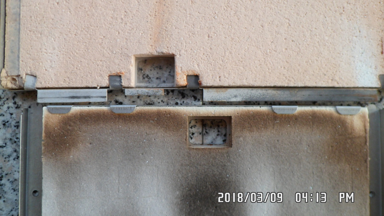

Tűztér belsővel, karbantartási tapasztalatokkal rendelkezők véleményét kérném. A mellékelt fotón látható egy vadonatúj (gondolom gyárban ellenőrzött), még üzembe nem helyezett cirkó tűzterének belső tűzálló szigetelése, amely kormos elszineződésű ( a másik három oldal is hasonló). Mellette egy 1998-as évjáratú, agyonhasznált Ferroli ugyanilyen, de kormos elszineződés nélküli szigetelőlemeze. Szerintetek normális ez az elszineződés?
Biztos hogy nem normális. Égő,fúvókák, lamellák, füstgáz elvezetés, gáznyomás, légellátás. Valamelyik ezek közül nem ideális.
A hozzászólás módosítva: Márc 9, 2018
Helló! Eddig még vártam, hogy visszategyem a burkolatot mert hideg volt, nem kísérletezem vele. Letisztítottam mégegyszer a hőcserélő (kazán) lamelláit, hogy biztosan kiáramoljon a füstgáz és lassan ráteszem a burkolatot, hát ha szerencsém lesz.
