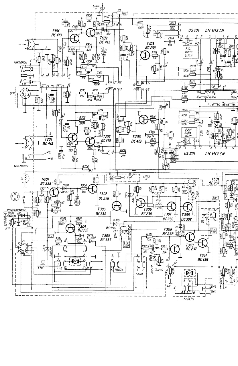

Van egy Unitra mds-432 típusú deckem,a nagy hifi torony fiókmechanikás magnója. Olyan probléma merült fel vele, hogy a kazetta oldal vége felé amikor már csak kb. 1/3 szalagmennyiség marad, elkezd a szalagvég kapcsoló működni, és a maradék szalagot képtelenség lejátszani. Ha megfordítom a kazettát, akkor nem jelentkezik ez a hiba, egészen addig, amíg a szalag 2/3 része át ér a másik orsóra. A szalagvég kapcsoló működése úgy van megoldva, hogy egy reed-relé előtt mágneskerék forog, ami a felcsévélő tengelycsonkról kap hajtást, ezáltal impulzusokat küld az autostop elektronika számára, ha végére ért a kazetta, nem forog a felcsévélő tengely, nincs impulzus, kikapcsol az aktuális üzemmód. Az alapvető dolgokat végig ellenőriztem: szíj, reed relé, mágneskerék, rendben. Ami még biztos, hogy ez nem kontakthiba. Amikor a kazetta az elejéről indul, akkor a felcsévélő tengelycsonk gyorsan forog, sűrűbb az impulzus sorozat is, mint a kazetta vége felé, ott már lassabban forog, kevesebb az impulzus. Jól működött ez a gép, egészen eddig. Arra gyanakszom, hogy az impulzusok közötti időben lehet valami a késleltetéssel, hogy azonnal kiejti az elektromágnest. Ebben szeretnék segítséget kérni, hátha találkozott már valaki ezzel a hibával? A hozzászólás módosítva: Márc 17, 2018
Szíj cserék megvoltak már? Vagy lazák a szíjak, vagy kopottak a kuplungok. Akkor csúszik a mechanika, mikor nagyobb nyomatékot kéne kifejteni.
Üdv, ezeken már túl vagyok, először erre gondoltam én is, hogy nem hajtja a szíj a mágneskereket, de teljesen jó, nincs megnyúlva. Az idler és a kuplung is jó, tisztítva is volt, ez nem mechanikus eredetű hiba lesz. Tettem volna fel videót, de sajnos nagyobb mint 2Mb.
A C302 jelű 47µF kapacitású kondenzátort érdemes lenne megmérni, és ha csökkent a kapacitása, akkor cserélni, vagy próbából vele párhuzamosan kötni egy 22µF kapacitásút és megnézni, javul-e a helyzet.

Üdv. Köszönöm a tippet, kivettem a 47µF-ot, de műszerrel mérve 60µF körül mutat, elvileg jó. A párhuzamos 22µF kondival jól működik. De próbáltam a C301-el is párhuzamosan 10µF -ot azzal is jól működik, de kevesebbel nem. A T301, 302, 303, tranzisztorokat is próbáltam cserével, de nem azok okozzák a hibát. Most jelenlegi megoldásként a a C302 helyére egy 100µF került, így most jónak tűnik a működés, de furcsállom, hogy mégegyszer akkora kapacitás kell az adott kondi helyére, mivel a régi kondi is megfelelő értékű és azzal eddig működött,( egy új 47µF-ost is próbáltam a régi helyére,de ugyanúgy viselkedik) azt gyanítom, hogy a hiba valódi oka valahol máshol van.
Azt gondolom, hogy nem mechanikus a probléma, hanem az elektronikával függ össze. Az R304-D301 elemeken töltődik a C302, ha a reed relé meghúz akkor a T301 - impulzus szerűen - kinyit, és ez idő alatt nem töltődik tovább a C302. Ha a szalag a végéhez ér, akkor a T301 nem nyit ki, a C302 feltöltődik és kinyit T302, majd a magnó kikapcsol. Ha a C301-et növeled, akkor a T301 nyitásának hosszát változtatod. Elvileg a C301 és a C302 is veszíthet értékéből ami azt okozza, hogy a szalag végén - amikor már ritkábban jönnek az impulzusok - akkor a C302 feltöltődik arra a szintre, hogy T302 kinyit. Elég furcsa, hogy a gyárilag 47µF-os kondenzátort 60µF-nak mérted, általában az idő előrehaladtával az elektrolit kondenzátorok - a kiszáradás miatt - veszítenek kapacitásukból. Biztosan jó a kapacitás mérőd? A C301-et is meg lehet mérni, az is okozhatja a hibát, ha a C302 megfelelő értékű.

Így van, én is pontosan arra gondoltam már az elején, hogy ez nem mechanikus hiba lesz. Volt egy kis idő foglalkozni vele, első nekifutásból a C301-et kerestem meg, kiforrasztva mérve 4,7µF felett van a kapacitása, elvileg jó. Aztán végignéztem a C302, 303, 304, 305, 307, 410 kondikat.
Majd a T301, 302, 303, 306 tranzisztorokat, ezeket cserével próbáltam le, de ezek is jók. A rajzon a megadott helyeken levő feszültségeket mérem. Amire még így utólag gondoltam, de nem néztem meg, azok az ellenállások, lehetséges, hogy van köztük olyan ami megnyúlott volna? Visszatérve a kondikra, több olyan régi elkóval is találkoztam, ami a ráírt értéktől több, ellenben egy új elkó szinte pontosan a ráírt értéket hozza.

Unitra Mds-432 autostop probléma. Leírom, hátha más is beleszalad ebbe a hibába. Előzőleg a C 302 47µF-os kondit 100µF-ra cseréltem, ezzel úgy tűnt jó lesz, de pár nap múlva ismét jelentkezett a hiba. Műszerrel mérve a kivett 47µF-ot bőven jó, 58-60µF körül van, így aztán visszaraktam a helyére,a tranzisztorokat korábban már kizártam, ellenállások is jónak tűntek, maradtak a diódák. A D301 volt a bűnös, bár műszerrel mérve jónak mutatkozik, de az áramkörben mégsem volt jó.
Örülök, hogy sikerült megtalálni az okot, érdekes, hogy a dióda volt a rossz.
