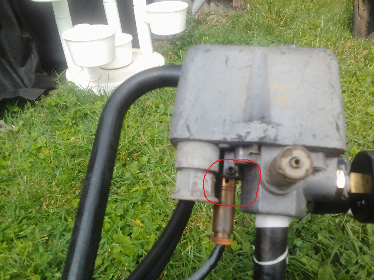

Sziasztok van egy kompresszorom az vele a baj hogy a visszacsapó szelepen állandóan jön a levegő!Valamint arra lennék kíváncsi ,hogy minek az a lyuk a szelepen?A szelepből kiesik a tű az baj?
(#) VIM válasza Zsigmond2 hozzászólására (») Máj 26, 2018 /
Szia! Az a elágazás ami a visszacsapó szelepen van az a megfelelő nyomáskapcsoló vezérlő levegő csatlakozása volna. Ha nem kell, vakold le. A biztonsági szelepen pedig azokon a furatokon távozik a felesleges levegő az adott nyomáshatár felett.
(#) Zsigmond2 hozzászólása Máj 26, 2018 /
Ezt most nem értem!Miért ne kéne ?Akkor hogyan engedi le a nyomást a motorról?Kivettem hajtottam bele egy csavart úgy fel is ment a nyomás de ennek úgy kéne működnie ha a helyén van nem?Akkor miért nem működik megfelelően mivel lehet a baj?Próbáld úgy elmondani ahogyan egy gyereknek magyaráznád!Köszönöm.
A hozzászólás módosítva: Máj 26, 2018
(#) VIM válasza Zsigmond2 hozzászólására (») Máj 27, 2018 /
Remélhetőleg EZ a típusú nyomáskapcsolód van a kompresszoron. Ha igen akkor látni fogod, hogy a kérdéses vezérlő csőkötést hová kell bekötni a nyomáskapcsolón. Ha nem akar lekapcsolni a nyomáskapcsoló akkor az állítószerkezeten a rugóerőt csökkenteni kell, hogy az adott nyomás át tudja állítani, le tudja kapcsolni. Ezt a nyomásmérőn tudod majd ellenőrizni, hogy ez mikor, milyen nyomásértéken történik meg. Valószínű, hogy amit beépítettél az a maximális nyomásra az az 10 bárra van állítva és ezt nem vagy csak lassan éri (érné el) el a kompresszorod.
(#) Zsigmond2 hozzászólása Jún 2, 2018 /
Igen ilyesmi van rajta!Na most biztos én kérdeztem rosszul bekarikáztam az egyik képen hol jön a levegő!Azon a lyukon pontosa!A tartályba egyáltalán nem megy fel a nyomás semeddig sem!Mi lehet a gond?Kapcsoló netán a visszacsapó szelep?
A hozzászólás módosítva: Jún 2, 2018
(#) VIM válasza Zsigmond2 hozzászólására (») Jún 3, 2018 /
Talán ez a használt darab amit beépítettél, nem kapcsol vagy be van ragadva és azért engedi el a levegőt a nyomó ágból. EZ egy condor mdr nyomáskapcsoló lehet Bővebben: Link ami hibás. Talán csak el van koszolódva a festékportól. Ki kell venni a levegős kapcsoló elemet és ki kell tisztítani, mert nyitott állapotban van megragadva. Az is lehet, hogy el van benne törve a rugó. Nézd meg, hogy a nyomás érték és a differencia érték hol állnak a tárcsákon. Ha ez a tehermentesítő rész nem akar kapcsolni akkor le kell vakolni a nyomáskapcsolón és a visszacsapó szelepen és majd a fő nyomás kioldja az elektromos kontaktusokat, mert ennek csak tehermentesítő szerepe volna és Neked ez nem szükséges ehhez a kis kompresszorhoz. Ebben sincs ilyen tehermentesítő.
(#) Zsigmond2 hozzászólása Jún 3, 2018 /
Na ennek már van értelme megnézem mit tudok tenni köszönöm nem is egyszer hanem 1000 szer !Akkor a kapcsoló a gondom remek!Van mi felé elindulni legalább!
(#) VIM válasza Zsigmond2 hozzászólására (») Jún 4, 2018 /
Elég lesz, ha csak a visszacsapó szelepen vakolod le , mert az impulzus cső végén lévő tehermentesítő szelep a hibás. Azt kiveszed az imbusz csavar kitekerésével és kész. Az a patron a hibás vagy nincs a helyén.
(#) Zsigmond2 hozzászólása Jún 6, 2018 /
Üdv!Vettem rá dugót most már működik kb 20-25 perc míg feltölti nulláról 8 b ra aztán kikapcsol. 4 nél minden további nélkül bekapcsol.Bár eléggé melegszik szinte 2 töltés után forró!
(#) VIM válasza Zsigmond2 hozzászólására (») Jún 6, 2018 /
Üdv! Nem tudom milyen dugót vettél másikat, mert a tehermentesítő nélkül is menne a nyomáskapcsoló, mert ennek a kompresszornak nincs szüksége erre a tehermentesítő részre, hiszen kicsi a légszállító képessége a komprinak.

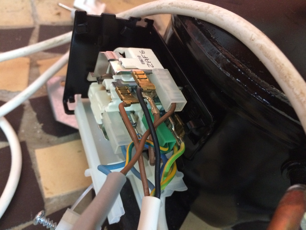

Vettem egy hűtőközegét vesztett hűtőszekrényből származó kompresszort. Ezt szeretném működésre bírni, de bonyolultabb a “kapcsolótáblája” annál, hogy biztos lehessek a dolgomban. Van egy kazalnyi vezeték, sok csatlakozó, nem tudom, hogy mit dobhatok ki, mit hová kellene kötnöm.
Egyenlőre csak az lenne a cél, hogy elinduljon a konnektorba dugva, a távlati cél egy kis airbrush kompresszor és vákuumszivattyú építése. Csak ehhez tudnom kellene, hogy működik-e egyáltalán. Indító kondenzátort nem kaptam hozzá. Az lehetséges, hogy ehhez nem is kell?
(#) Joci77 válasza Rahed Lee hozzászólására (») Jún 10, 2018 /
üdv.
az első képen 4eres vezetékből a feketét és a barnát kösd össze,kék és zöldsárga nem kell.
(#) Rahed Lee válasza Joci77 hozzászólására (») Jún 10, 2018 /
Köszönöm, megpróbálom.
Egyébként egy Secop (alias Danfoss) HXK55AA kompresszorról van szó. Ha jól bogarásztam a neten, akkor az a két pólus amit rövidre kell zárnom, az a termosztát, vagy hővédelem kivezetése?
És van még ott pluszban egy levágott 3 eres vezetékdarab is, a hálózati kábelen kívül. Gondolom erre sem lesz szükség a jövőben.
Megpróbáltam a fotón látható módon, de így sem indul. Valami nagyon halk búgást hallok, de semmi egyéb nem történik.
(#) molnarf válasza Rahed Lee hozzászólására (») Jún 10, 2018 /
Ezt a PTC indítású kompresszort csak folyamatos üzemmódban lehet használni, ha leállítod akkor 5 percig nem tudod újraindítani!
(#) Rahed Lee válasza molnarf hozzászólására (») Jún 10, 2018 /
De ahhoz, hogy le tudjam állítani, előbb el kellene indulnia. De arra nem hajlandó.
(#) kaqkk válasza Rahed Lee hozzászólására (») Jún 10, 2018 /
Két eset lehetséges , vagy megszorult a komp vagy rossz a ptc relé
(#) Rahed Lee válasza kaqkk hozzászólására (») Jún 10, 2018 /
Akkor ez innentől meghaladja az én képességeimet. Az eladó azt mondta, hogy működött amikor kiszerelte a frigóból. Ezek szerint át lettem verve
(#) elektroncso válasza Rahed Lee hozzászólására (») Jún 10, 2018 /
Ez nem biztos. Nekem is van itthon hűtőkompresszorom amit kiszerelés után kipróbáltam és szépen működött, majd időhiány miatt 2 évre szekrénybe került. Mikor elővettem akkor csak búgott. Pár erősebb ütés és rázás után nagy nehezen beindult pár perc folyamatos működés után újra rendesen tette a dolgot.
