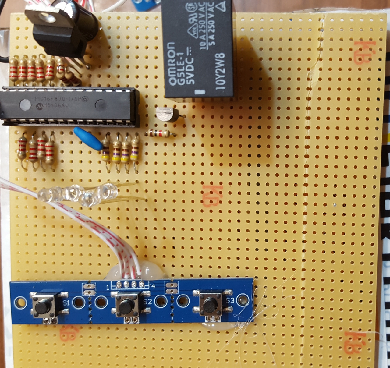

(#) O.Lee hozzászólása Szept 12, 2017 /
Köszönöm kaqkk privát segítségét.
Közzéteszem a projectet, hátha más is hasznosítja. 8 csatornás flip/flop
16F870 R0-R7 ig a gomb bemenetek egy 2k2 val a földre húzva. A gombok a bemeneti lábak és a +5V ra kerülnek. A rezonátor 4MHz. A kimenetek H/L RC0-RC7 lábak. Az 1 es MCLR láb +5V-on van egy db 2.2K-vel. bármely gomb megnyomása aktiváka a hozzá tartozó kimenetet, újbóli megnyomása deaktiíválja. Satbilan működik, nincs gomb kontakt miatti tévedés.
Relés kimenetnek ezt választottam hozzá: https://www.banggood.com/24-Channel-250VAC-30A-Solid-State-Relay-Mo...search
(#) O.Lee válasza O.Lee hozzászólására (») Szept 12, 2017 /
Egyszerű nyákterv (Sprint layout)
(#) kaqkk válasza O.Lee hozzászólására (») Szept 12, 2017 /
Annyit hozzátennék hogy a 8gomb hex akár bemenetválasztónak is megfelel , mert bármelyik gomb megnyomása felülírja az előzőt (mindig csak egy kimenet lehet aktív) , de amelyik kimenet be van kapcsolva az a saját gombjának újbóli megnyomásával ki is kapcsolható .
(#) O.Lee válasza kaqkk hozzászólására (») Szept 13, 2017 /
Pontosabban ez a bemenet választó hex file.
8bemenet.hex

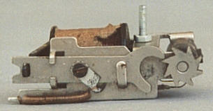

Sziasztok! Nem találtam hasonló topikot, elég spéci igényem lenne (vagy lehet hogy pofon egyszerű). Egyetlen nyomógombbal szeretnék vezérelni egy relét, mely egyik vagy másik pólusra kapcsolja a bemenetet. Viszont, hangszóró vezeték lenne az áldozat, fontos lenne, hogy a relé ne legyen áram alatt csak az átkapcsolás időtartamára, mivel rendesen bezavarna a jelbe a folyamatosan behúzott tekercs. Kérdésem, tudtok e ilyen reléről, kell e hozzá áramkör. Kínából pár száz forintért jönne egyszerű bistabil relés áramkör, de nem tudom jó lenne e számomra. Köszönettel minden választ!
(#) kaqkk válasza Crampus hozzászólására (») Ápr 16, 2018 /
Bistabil relének hívják keress rá
(#) Massawa válasza Crampus hozzászólására (») Ápr 16, 2018 /
Szerintem, ha jol értem mit akarsz, akkor neked léptetö relé kellene, amelyik minden gombnyomásra a másik állapotba lép. A villanyszerelöknel szokott ilyen elöfordulni ( nekünk is ilyesmi van a lakásban 4 kapcsolorol lehet ugynazt a világitást kapcsolni, ami egy relével történik és minden nyomogombbal a másik állapotba kerül (ki be kapcsolja a világitást).
(#) Massawa válasza Massawa hozzászólására (») Ápr 16, 2018 /
Ilyet találtam:
Minden gombnyomásra be vagy kikapcsolja a lámpát. Csak 230V-sat ismerek illetve kisfeszültségüt is, de az extra, igen ritkán kaphato.
(#) Crampus válasza kaqkk hozzászólására (») Ápr 16, 2018 /
Köszönöm. Olvasgattam kicsit, de nem mindenki érti ugyanazt bistabil alatt, sokan sima reléhez építenek áramkört és bistabilnak hívják, de ahogy értelmezem folyamatos áramot igényel, szóval klasszik relé nyomogombosítva. A normál bistabil reléhez kell áramkör vagy elég csak a pólusira áramot adni és minden áramadásra átvált?
Valahol még talán hentereg egy ilyen. Minden meghuzásra a fogaskerék eggyel tovább fordul és ki-bekapcsol egy kontaktust.
(#) Bakman válasza Crampus hozzászólására (») Ápr 16, 2018 /
A kis, elektronikai bistabil (két stabil állapottal rendelkező) reléknek alapvetően két változata van. Az egyiknél két behútekercs van. Az egyikre veszültséget kapcsolva a relé meghúz (ezután a feszültséget el lehet venni tőle), a másikra adva azt elenged. A másik változatnál egy tekercs van, azt a feszültség irányával lehet ki- vagy bekapcsolni. Egy relé és egy szimpla nyomógomb egyiknél sem elég.
Villanyszerelési körökben van hasonló, impulzusrelének hívják. Ott egy nyomógomb és egy relé megoldás működik, cserébe a működtető feszültség 230 V.
