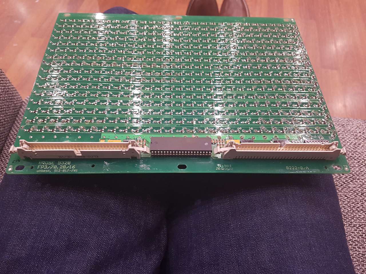

Igen. Kétlábú reed-csövet csak záró érintkezővel láttam, ami bontani tud, az 3 lábú - morse-érintkezős. Ettől még nem értem a szerepét - mert az tiszta, hogy minden tekercs egyik vége kivezetett, de nem látom, hova megy a diódás végük. És - ha megszámolod a fóliákat, amik a csatlakozóra mennek - 10 kivezetést találsz. Lennie kellene - szerintem - még egy, vagy két kivezetésnek, talán a túloldalon drótozva.
Vagy mágnessel megvaditva. Mágnes nélkül még én sem láttan forditottat. Működési elvéből következően fura is lenne...
Ezt csak belövöm ide.
A sok dióda meg a kevesebb vezeték (multiplex vezérlés) miatt van (gondolom én ).
A dióda az inkább szerintem ,,visszarúgás" ellen van.
Gondolom nem külön vezetékekkel és tranzisztorral billegtetik, egyenként...
10 darab csatolt képen szereplő Flip Dot kijelzőből szeretnék egy kijelző falat csinálni. Így összesen 5700 db pixelt kellene vezérelni. Tudtok valami megoldást rá? előre is köszi
Kezdd el a házi feladatod elvégzésével, azaz a kijelző visszarajzolásával! Ahogy látom, van rajta pár IC, meg jópár kapcsolódási pont, így míg nem tudod megmondani ki-kivel van, addig csak olyan ötleteket fogsz kapni, minthogy használj fpga-t, vagy vezéreld azzal, amivel eleve szerelve volt.

Nekem van egy komplett ilyen kijelzőm (BROSE) és felvettem két német emberrel a kapcsolatot, akkik egész sok dolgot elmondtak arról, hogy miként lehet végül Arduinoval vezérleni a kijelzőt. A programozás részéhet értek, meg van, hogy hova kell rákötni az arduino-t, de ahhoz már kevés vagyok, hogy miként kell kapcsolgatni a vezetékeken a jelszintet. Minden leírás megvan, szívesen megosztom, de kellene egy hozzáértő, aki jobban ismeri az áramköröket, mert nem akarom, hogy a kísérletezés során elmenjen pár pixel. Sajnos ez a kijelző érzékeny arra, hogy mennyi ideig van áram alatt. Ha ez picit is több a kelleténél, akkor kiég benne a dióda, esetleg elfüstöl a mágnesező tekercs. Tudna nekem valaki segíteni? Veszprém környéki vagyok. Szívesen fizetnék is a munkáért. A hozzászólás módosítva: Ápr 20, 2018
Ez milyen kikelző lenne? Flip-dot vagy flip-matrix? Egyébként csak az átmágnesezősdi idejére(max 1mp) kell áram alá helyezni.
Hehe nem te voltál a HUP-on ugyanezzel a problémával?
Szerintem a meglévő/megszerzett infóidat ha tudod publikáld úgy jobban tudunk segíteni. 0. kérdés az, hogy konkrétan a te kijelződ bekötése ismert-e. A hozzászólás módosítva: Ápr 21, 2018

@Gafly, valamikor el kell kezdeni a regisztrációt. Eddig nem foglalkoztam ilyen mélyen elektronikával ezért nem volt szükségem az oldal regisztrációra. @Lucifer, de én voltam és aztóta már van egy olyan kijelzőm, amiben van kontroller, tehát már könnyebb a dolog. Ettől függetlenül jó lenne a másikat is életre kelteni. Itt van, pont ilyen kijelzőm van nekem is: https://www.heise.de/make/artikel/Der-Flipdot-Hack-3527908.html Google chrome le tudja fordítani magyarra, ami szerintem viszonylag érthető lesz. Kaptam még pár plusz infót: - Siemens chipet ki kell venni a vezérlőből - ezután meg lehet oldani, hogy egyenként meg lehessen címezni a pixeleket. A beforrasztás is le van fényképezve amit aztán az arduino-val lehet vezérelni. A cikk írója még ezt írta e-mailben: "Be careful and use a power supply with 24V and set it to 300 mA max output at the beginning. Always watch the actual consumption and pull the plug if it goes higher than 100 mA for more than half a second! You can burn the diodes and coils quite quick!" Tehát nagyon figyelni kell arra, hogy meddig adom neki a jelet, mert különben kiég a pixel elektronika. "Never Flip longer than 1 ms at the beginning - some dots might need more - but in general 0.5 ms are enough. " Tehát max 1ms legyen a pixelen a jel. "Do not connect a panel at the first time - you also could connect a LED with a resitor to the desired flip pins." Először a kijelző csatlakoztatása nélkül kísérletezzek. Ebben az esetben azonban mérni kéne, amihez nincs eszközöm, nincs tudásom a chipek/panel visszafejtéséhez. Ezért keresek embert, nem troll vagyok, hanem egy problémát szeretnék megoldani, amihez segítséget kértem. Nem észosztókra, hanem szaktudásra lenne szükségem. Azt mondták itt segítőkész emberek vannak. A hozzászólás módosítva: Ápr 22, 2018
